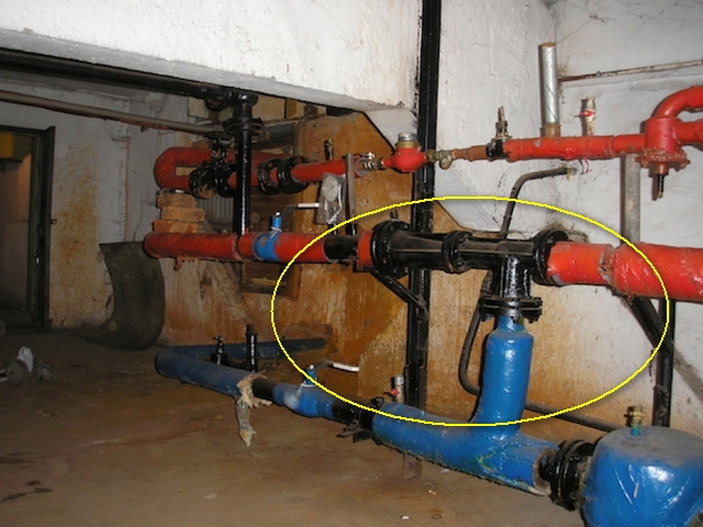

rudentsov, нет такого понятия "тёплый узел". Можно предположить, что имелся в виду какой-нибудь тепловой узел/пункт, но он может быть построен на чём угодно, в том числе на элеваторах. Элеватор:

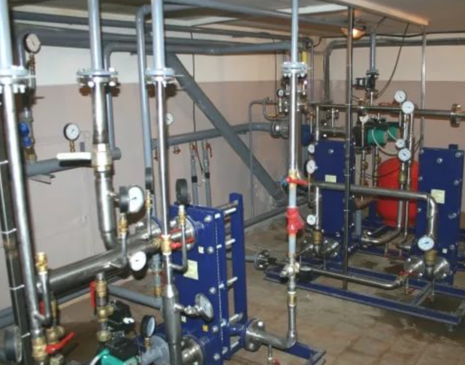

rudentsov, а вот для сравнения ИТП (индивидуальный тепловой пункт), с которым можно применять пластик (но важная оговорка - скрыто уложенный! Сразу системы со стояками в комнатах в пролёте. Причины нормативных требований понятны - чтобы какой-нибудь ребёнок не влетел в трубу, сломав её, или пожилой человек может опереться - пластик, зараза, уязвимый) :
