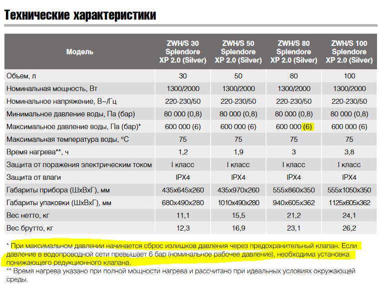

Есть подозрение, что при установке бойлера кто-то накосячил. Для вашего бойлера нужен предохранительный клапана на 6 бар:
А у вас установлен на 7,5 бар (0,75мПа). Это плохо для бака бойлера, он работает с бОльшими перепадами давления. Это снижает срок службы.
Предположу, что у вас высокое (около или больше 6 бар) давление в магистрали (на подаче бойлера). Что бы не ставить редуктор (рекомендованный изготовителем бойлера) вкорячили предохранитель на давление повыше.
Еще одна причина недержания (при давлении в магистрали ниже клапана) это броски давления или гидроудары. Особенно это будет заметно, если установлен обратный клапан. Механизм такой: при броске давления оно передается в бойлер (может быть воздух под крышкой). А бойлер как ГА это давление собирает (обратный клапан не дает уходить воде обратно в магистраль).

Mazayac, Возможно и так, поскольку в комплекте действительно указан клапан. Но в паспорте на водонагреватель указано максимальное давление 6 бар. А клапан на 7,5 бар.
UPD: Пока набирал буквы - ТС подтвердил, что клапан действительно штатный. Но даже 6 бар это немало для бака. А "скромные" 1,5 бара добавят почти две тонны нагрузки на крышку бака диаметром сорок сантиметров (к уже имеющимся семи тоннам). Нержавейка, прочна на разрыв, но швам - хорошо не будет.
