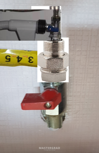

Общий привет. Нужно подключить посудомойку, а там вот какая пакость:

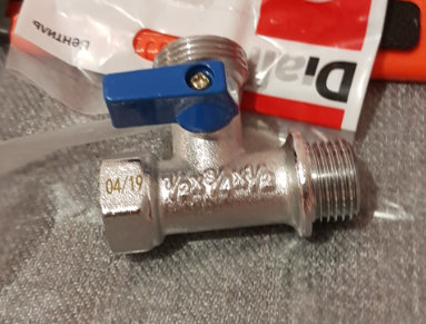

А сам тройник такой:

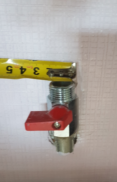

Так его не накрутишь, мешает стена, что делать ума не приложу.

kingsCross, где проблема?

Ищите кран с накидной гайкой и уплотнением по плоскости. Или собирайте конструкцию тройник+американка.

kingsCross, 1е фото повторите вдоль стены сбоку крана

Аккуратно подштробить (вручную или перфом) стенку, закрутить и заделать как было. Как вариант.

Вырезать квадратом обои. Кран выкрутить и аккуратно подбить штробу в том месте, где мешает. И так же заделать. Как вариант.

kingsCross, выкрутить кран вместе с уголком, собрать узел, всю конструкцию вкрутить обратно.

Мишутк, а как он вкрутит - стена мешает.
