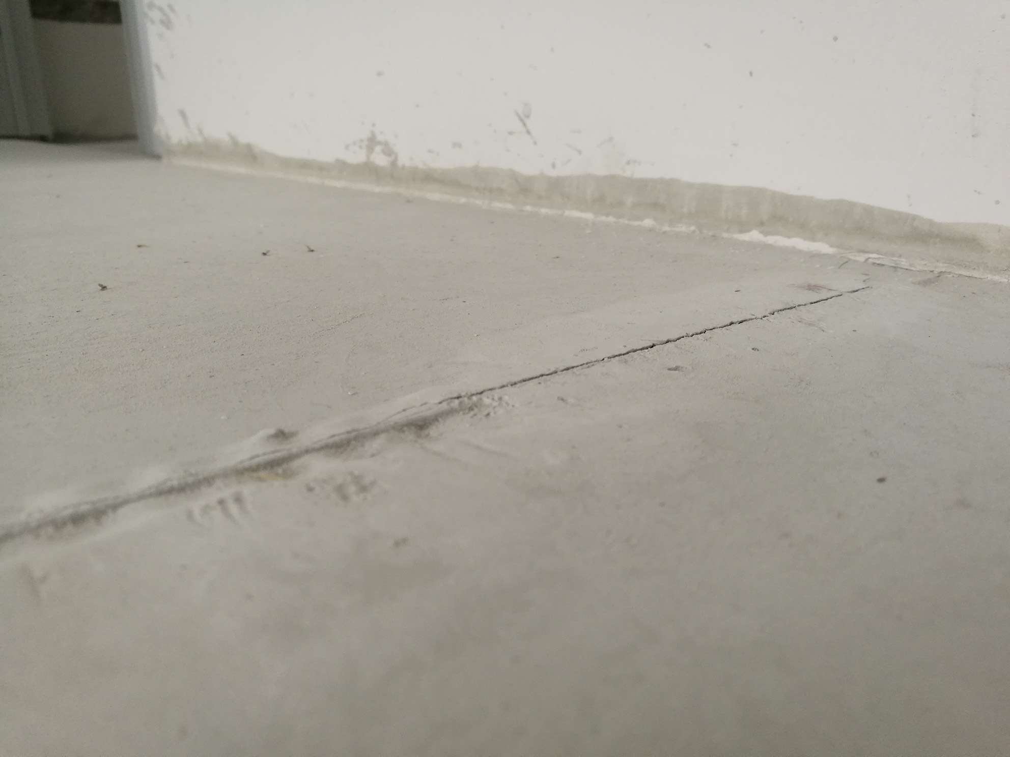

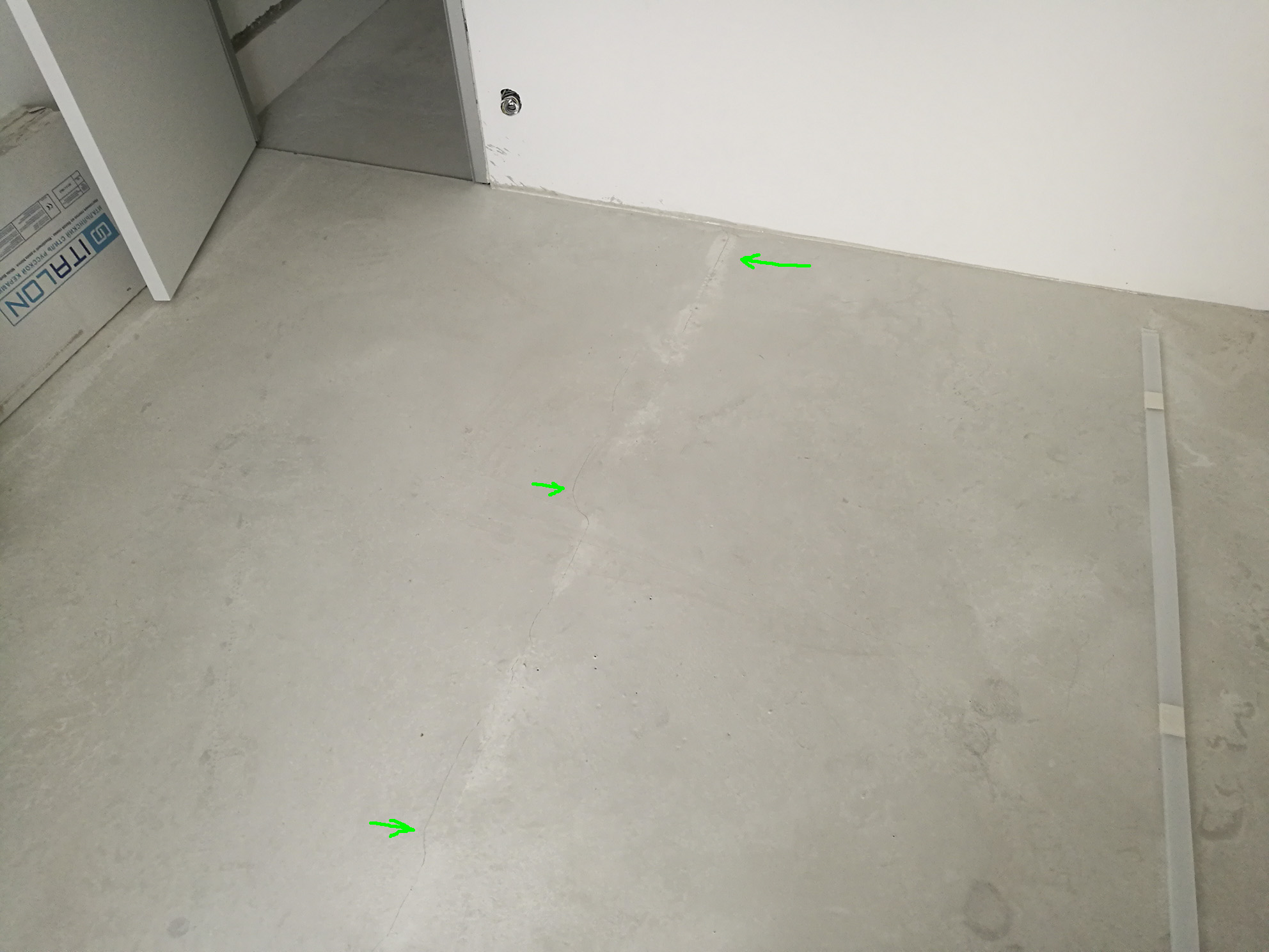

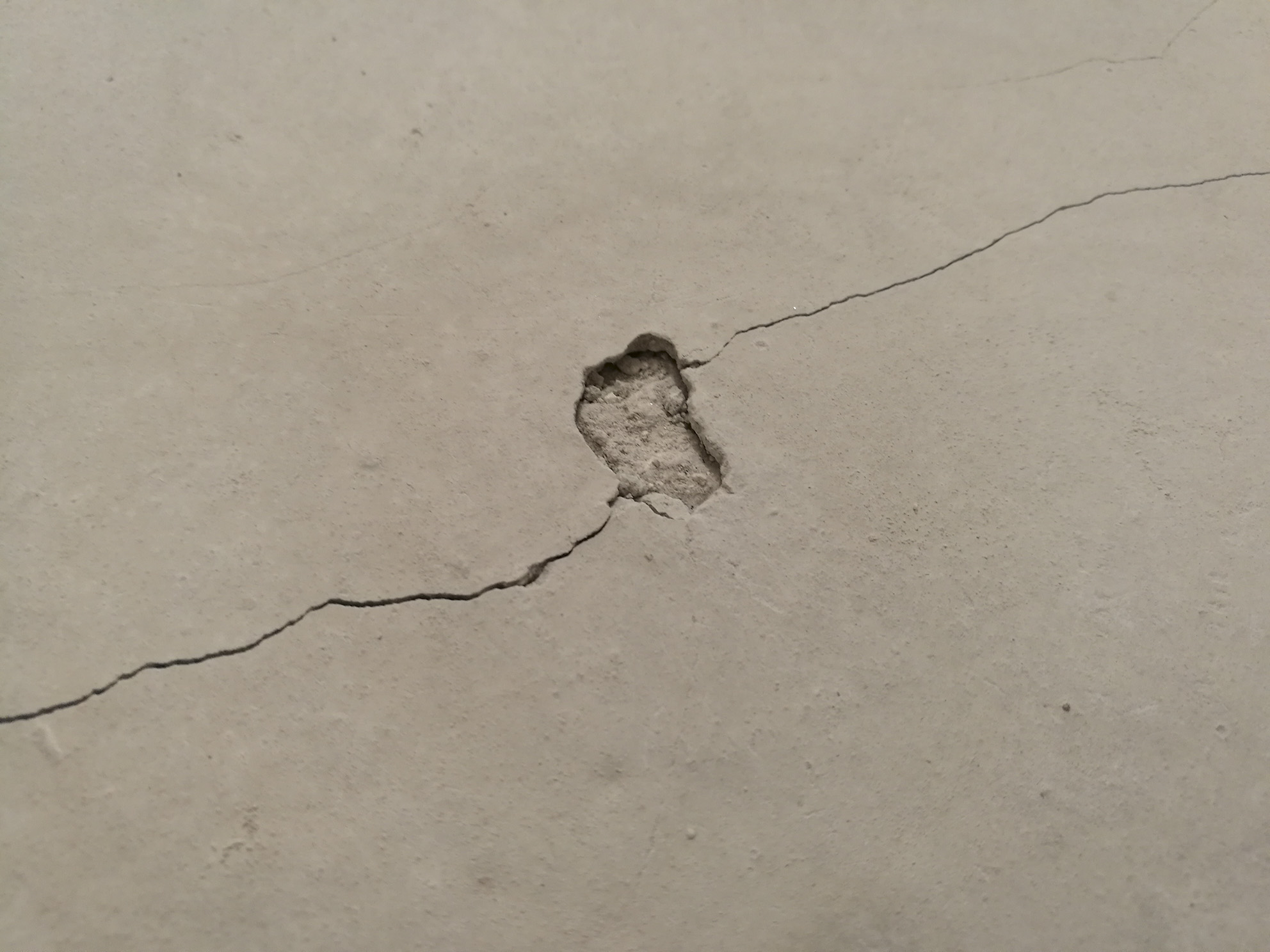

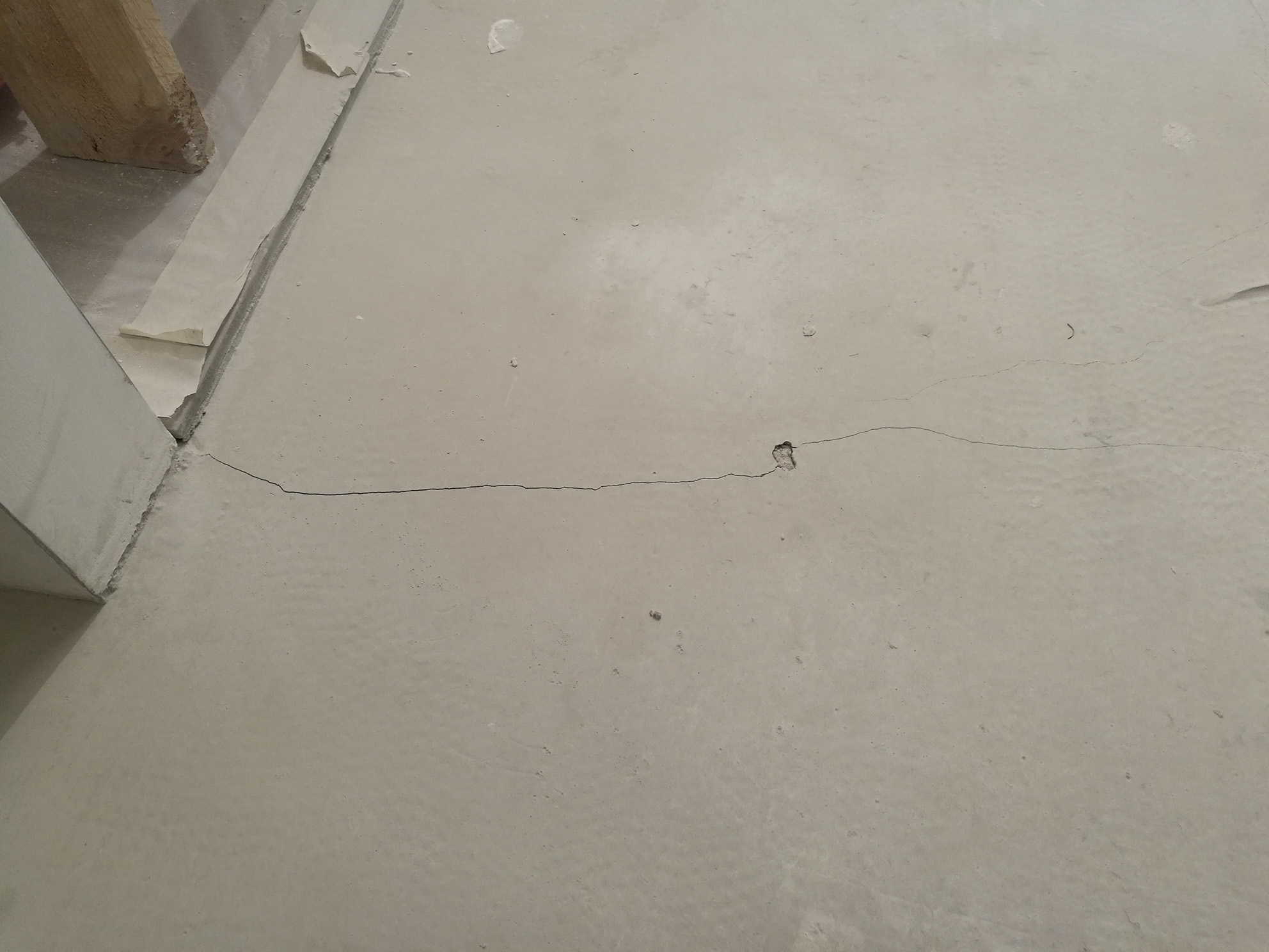

Уважаемые строители! Залили мне наливной пол (Старатели) на стяжку (пескобетон Русеан). Между ними должна быть грунтовка (по факту не проверял). Толщина наливного пола получилась в диапазоне от 5 мм до 15 мм. Спустя месяц вижу следующее:
!#[https://youtu.be/CqRpnr8qzu0] !#[https://youtu.be/iaWAx8jwaXg] По всей заливке видны небольшие трещины, но где-то уже даже начинают крошиться (как на фото выше). При простукивании в районе трещин слышен глухой звук (пустоты).
Вот скажите, это "Так это возможно" или всё-таки ошибка рабочих?

Трещины в основном повторяют трещины стяжки. Во второй фотке видно, что наливной пол куда то вниз утекал. Вы бы лучше сказали, какое покрытие планируется поверх этого всего? Стяжку с депферной лентой делали? Не видно а то

Для кварцвинила бухтящих мест быть не должно. Для паркетной доски требования помягче. Но все равно хорошо бы бухтящие места переделать. Стяжка без ленты- как то не очень хорошо.

Alexander_Y написал: Вот скажите, это "Так это возможно" или всё-таки ошибка рабочих?
Кроилово привело к попадалову.
Сами смеси ни в чём не виноваты. Когда вижу такое всегда удивляюсь как так похабно можно сделать.

Alexander_Y, однозначно ошибка рабочих,как в стяжке,так и в наливном полу. :tambourinedance:

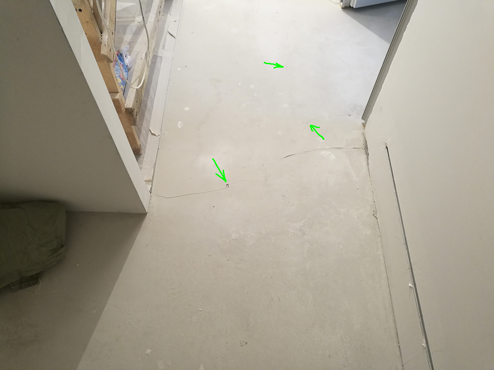

евгений78, какой вердикт? Сносить весь наливной пол или делать его "ямочный ремонт"?

Alexander_Y, снимать Весь наивной пол!!!

Alexander_Y, наливной снимать,думаю он легко демонтируется.смотреть стяжку,ее ремонт,потом новый наливной прямыми руками.

Alexander_Y, у вас сейчас проблема, решаемая только снятием наливного, зачем новые плодить?
