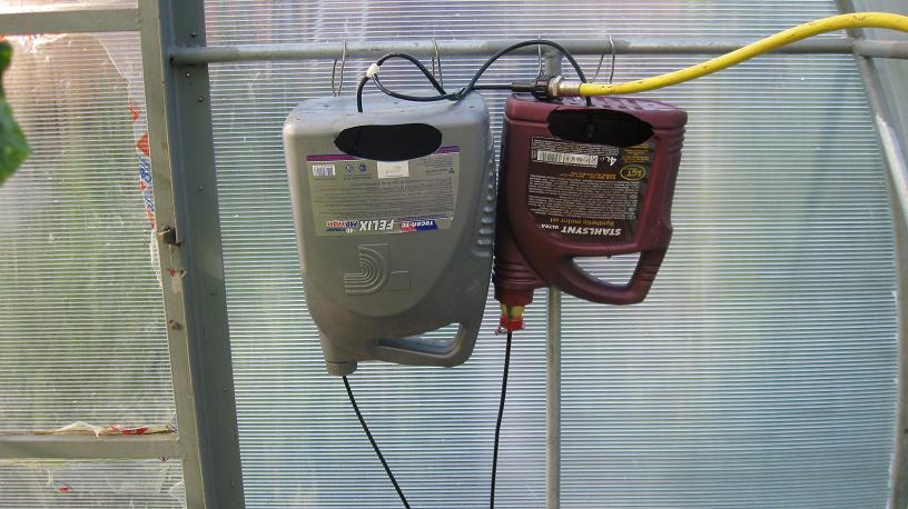

Я так понял, здесь обсуждаются только готовые дела, а самоделкины имеются? Я давно пытаюсь наладить капельный полив, прошёл стадии дырявенья шлангов, медицинских капельниц, теперь пробный вариант-полиэтиленовая трубка на 16 мм, в неё с шагом 200 мм завернул саморезы, которые со сверлом сразу.Под напором 1 м капают примерно 1 литр в час, точно не засекал. Для дачи считаю лучшим вариантом, долговечность+механическая прочность-не лента из плёнки. Лето покажет как будет работать.

СемёнСемёныч Но ведь напор 1м надо поддерживать! Лучше всё-таки купить не ленту, а пластиковые капельницы с резьбой для посадки на полиэтиленовую трубу.

В праздники собрал первую пробную конструкцию. 20 литровая канистра на подставочке наполняется через медицинскую капельницу(их у меня много от прошлых экспериментов), линия длинной 12 м из полиэтиленовой трубки 16 мм с саморезами. Всё работает, тест проходи два дня , за это время системка сработала 3 раза. Канистра вытекает примерно через полчаса, напор от 0,5 м(канистра полная) до 0,2(пустая. После выходных выложу фотки. А кстати, где посмотреть такие капельницы?

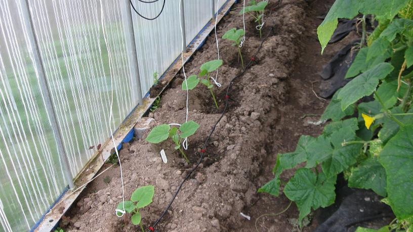

Я тоже в этом году решил поэкспериментировать с капельным поливом. Пока так: 200л бочка, разводка, трубка ПП, в отверстия завернуты саморезы 13х3.5 (т.н. "семечки"). Лежит в луке и укропе, вечером наливаю бочку, утром пустая. Не понравилось, очень неудобно регулируется, непредсказуемо как-то. Сделал вторую версию - ПП труба с отверстиями, в отверстия вставлены отрезки капиллярной трубки (на авторынке купил). Саморез 3,5 туда не лезет, закрутил мЕньшего диаметра. Капает равномерно и регулируется приемлемо, пару дней работает лежа на земле. Сегодня воткну проволочки с колечком и вставлю трубки в эти колечки чтобы было видно капли и была возможность точно установить производительность каждой. Вообще мне более интересно сделать полив не капельный, а как бы струйками, равномерный, сразу под все растения. Со временем проблема, работаю до поздна, пока приехал, полил все, уже темно. Включить вечером насос на пару часов не проблема, а вот бегать с лейками и шлангами к середине лета ой как надоедает... Почему если в 6-метровой трубе насверлить одинаковых отверстий по 2 мм, то в первое льется хорошо, а в последнее лишь капает? Ведь площадь сечения трубы более чем в 2 раза превышает суммарную площадь отверстий, значит воды должно быть в избытке! Почему же давление в начале существенно ниже давления в конце? Виновато трение воды о стенки трубы?
