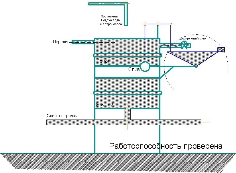

Предлагаю такой вариант механизации полива в теплицах. Изготовлен и прошёл испытания опытный образец устройства.Суть-в разовом сбросе большого объёма воды,который распределяется по трубкам капельного полива на участке. Дозирующий кран (таймер-капельница) наполняет дозатор и открывает основной сброс.Имеются фото образца.
