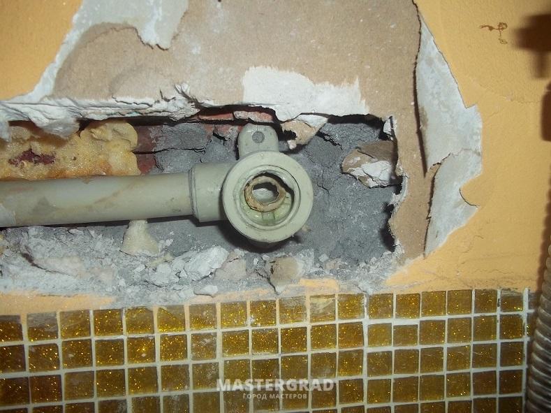

Ленюсь написал: В дальнейшем придется перекладывать всю горячую воду на РЕХ.
В вашем случае вероятно лучше всё же подумать о металле (хотя бы до того же коллектора, а может и дальше), т.к.:
Ленюсь написал: от колонки
и колонка похоже не очень умная в плане подачи не перегретой воды, то есть риск что и другой пластик после очередного перегрева даст течь. В форуме уже были фото по теме, как не только давало течь, но и расплавлялись пластиковые трубу и вылетали стальные вставки при перегреве колонки с выдачей кипятка.
Да и трубы должны быть одеты в гофру или утеплитель перед замуровкой, возможно и это повлияло на разрушение трубы.

Ленюсь, да, на выходе из колонки хотя бы пару метров медной или стальной трубы обязательны. PEX разрушится точно так же.

Mazayac написал: Ленюсь, да, на выходе из колонки хотя бы пару метров медной или стальной трубы обязательны. PEX разрушится точно так же.
Mazayac, так может от колонки к коллектору вообще нужно медную проложить по всей длине, там метров 5 будет. А иначе где-то в стене надо состыковывать, и это опять слабое место. Кроме этого смущает разный коэффициент расширения меди и РЕХ, и это будет в стене!! КАК то опасливо☺ Вы думаете перегорит РЕХ от колонки?

ser000, колонка у меня бош, не знаю умная или нет, но лет 8 работает. Так как напор воды не большой, то приходится включать на всю и напор и температуру. Изоляции действительно не было, но изоляция не спасла бы от перегрева и высыхания? Как теперь лучше делать?

pex вообще поплывет от вашей колонки. Качественный армированный алюминием полипропилен (по крайней мере стенки толще) и разобраться с колонкой и напором, чтобы не пускать кипяток в пластиковые трубы. Отводы к котлу - как пишут вверху надо делать из металла.

Ленюсь, полипропилен - ни в коем случае! Остатки разрушившейся от перегрева ППР водорозетки после колонки:
Медью до коллектора - нормально.

Mazayac, металлическая часть вообще выпала, что ли?

menket, очевидно вырвало рабочим давлением. Посадка металлической части в пластике была ослаблена регулярным воздействием повышенной температуры сразу после перекрытия водоразбора.

это ж какую температуру подавал котел, чтобы оплавилась розетка?

sserge, при 160 градусах ППР уже плавится. Но его и не надо доводить до плавления, достаточно сотен циклов "выключили смеситель, вода на выходе колонки за счёт инерционности нагрева теплообменника нагрелась до 90—120 градусов" - и так много-много раз. Пластик не выдерживает такого термоциклирования.

Mazayac, на фото видно, что она именно выплавлена. А при цикличном - она бы скорее всего начала подтекать. А что лучше использовать - медь или нержавейку?
