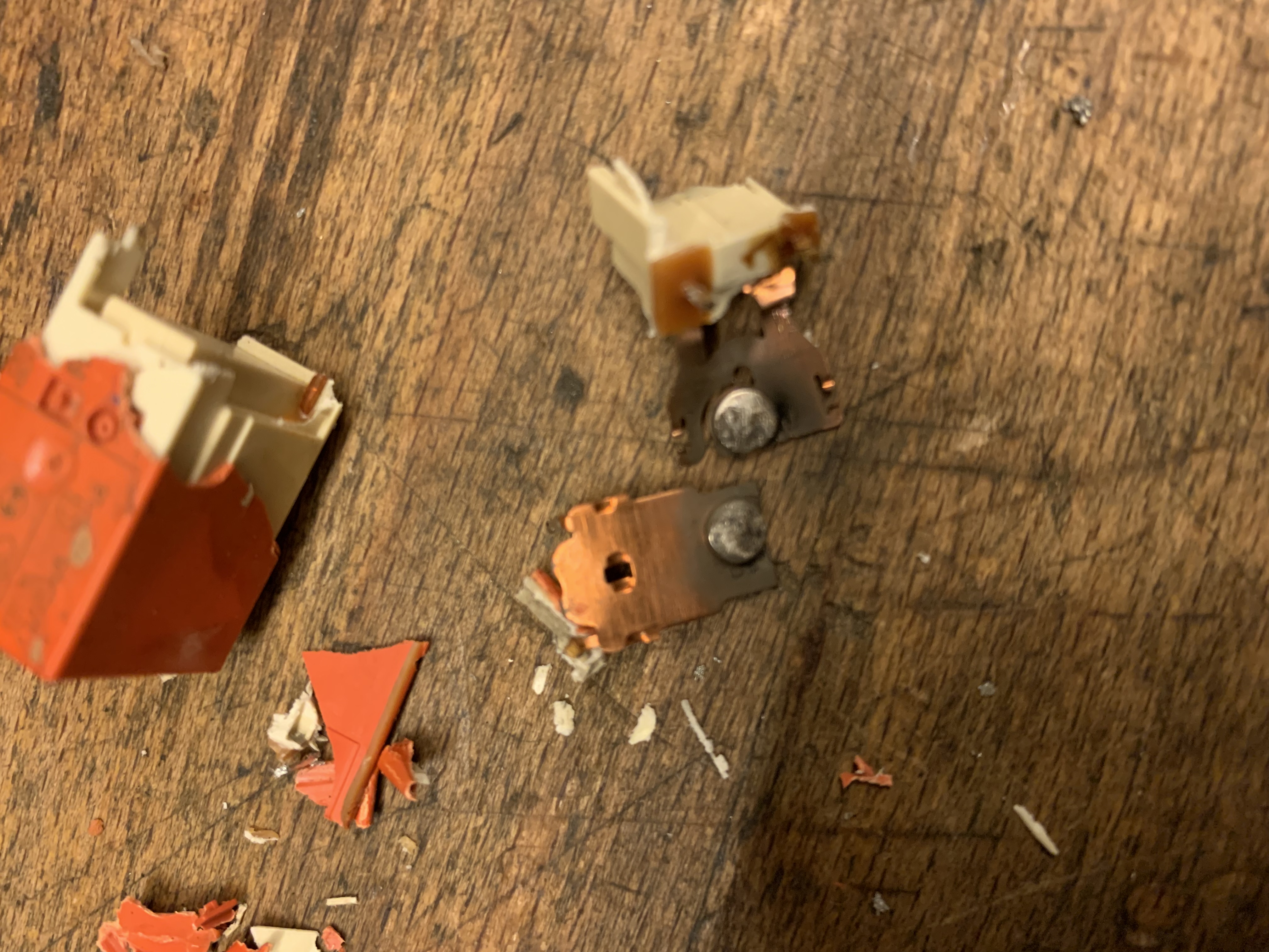

MADONNA написал: Теоретически можно выпаять, но платы двухсторонние и "выбить" припой из пространства между ножкой и оболочкой весьма проблематично, вакуумным отсосом не получается, реле плотно прижато, косичка не достает, то есть без разрушения реле выпаять его очень непросто.
Демонтажный паяльник придумали почти сразу после обычного электрического.
MADONNA написал: При сверлении сверло не проходит насквозь, а отсверленная часть удаляется без крошек и пыли с помощью глазного скальпеля. Или делается не-сквозной надрез и дальше масюсенькими кусачками вырезается часть корпуса для доступа к контактам.
А не проще пластик резать тем-же паяльником-выжигателем-терморезаком?

strider1978 написал: Демонтажный паяльник придумали
Не знаю, что это такое. В большинстве случаев можно обойтись без демонтажа, зачем он?
strider1978 написал: А не проще пластик резать тем-же паяльником-выжигателем-терморезаком?
Контакты очень близко к крышке, расплавленная пластмасса по резу может касаться. Но можно и так - а в чем разница? Я показала способ ремонта контактов реле без демонтажа, кому не нравится - может предложить свой. С описанием и фотографиями.

strider1978 написал: ремонт реле за 150 рублей?
Да, без демонтажа.
strider1978 написал: Ремонт посредством замены узлов и блоков придуман не зря,
Это следствие политэкономических законов развития общества. Квалификация стоит денег, а замена блоков не требует квалификации. Соответственно, и оплата труда - при классическом капитализме рабочий должен получать ровно столько, сколько нужно для воспроизводства рабочей силы. Поскольку речь не идет о расширенном воспроизводстве - то минимальные издержки будут при тупой необразованной рабсиле.
strider1978 написал: он экономит время на простое оборудования
Это весьма распространенное заблуждение, оно имеет некоторое отношение к сервисным службам (отчасти потому что там просто некому работать - учиться то никто не хочет/не имеет возможности), ну придет такой Шамшот, тыком поменяет пару блоков. Зак оплатит (недешевые) блоки и включит издержки в стоимость своего процесса, а ты придешь в магазин - и удивишься, что колбаса опять подорожала. А что касается времени - если ты можешь устранить неисправность на месте без замены блока (путем восстановления работоспособности неисправного), то экономией и не пахнет. 1.Приехал-продиагностировал неисправность-уехал за новым блоком-приехал-установил. 2.Приехал-продиагностировал-восстановил-установил. какой путь короче? Это еще с учетом, что оборудование ломается не только в крупных городах, я уже говорила, что например в нашем сельпо не всегда вовремя завозят реле к контроллерам 15-летнего возраста.

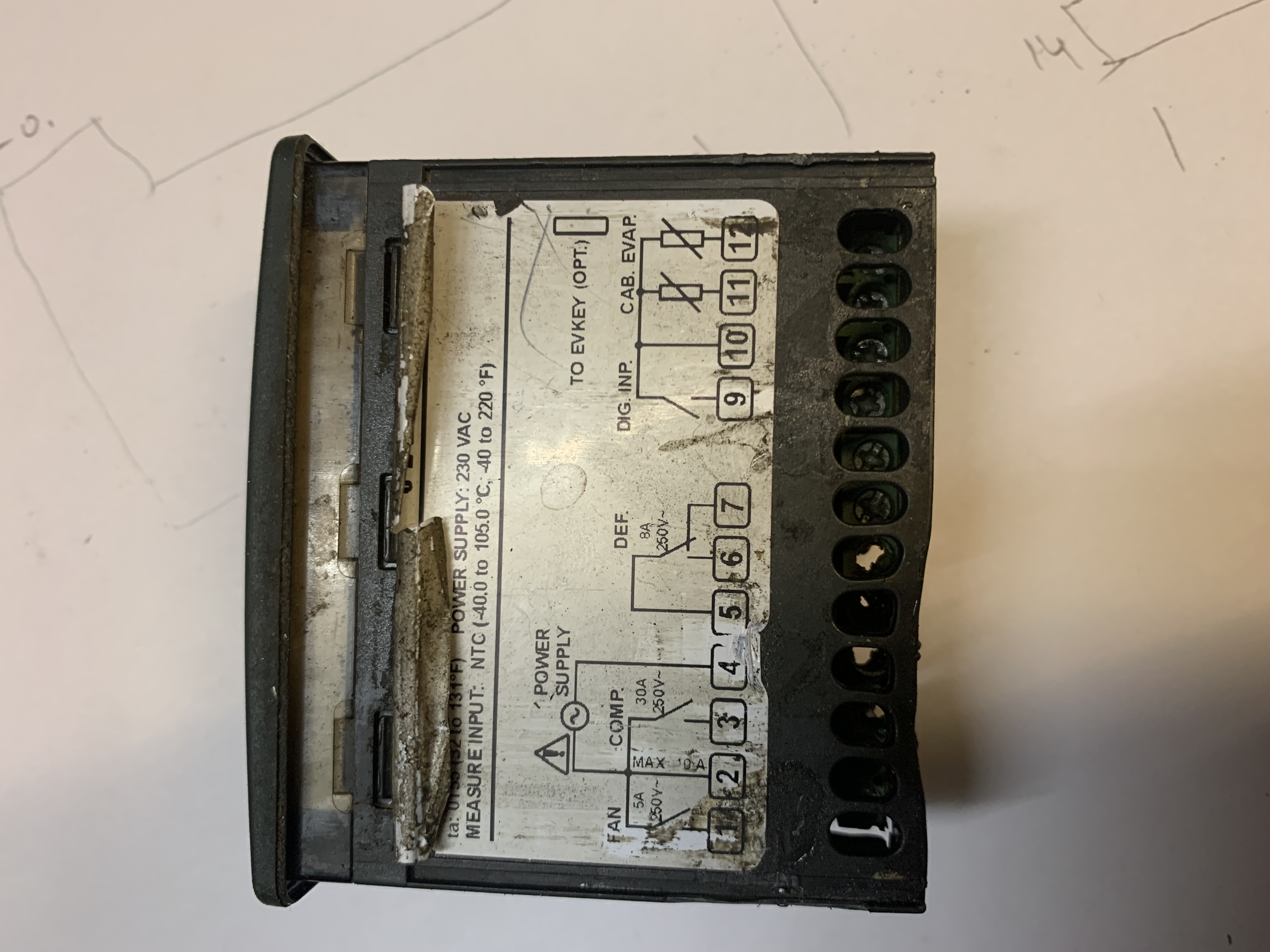

Вот засада! Етс 961а-02 выдает ошибку AHi. Расшифровка - AH1 - авария верхнего предела ( отн. к датчику регул. 1 ). Датчик поменяла - без результата
Что делать? Контроллер новый, может заводской брак? В настройках все параметры заводские, на всякий случай перезагрузила назад к заводским.

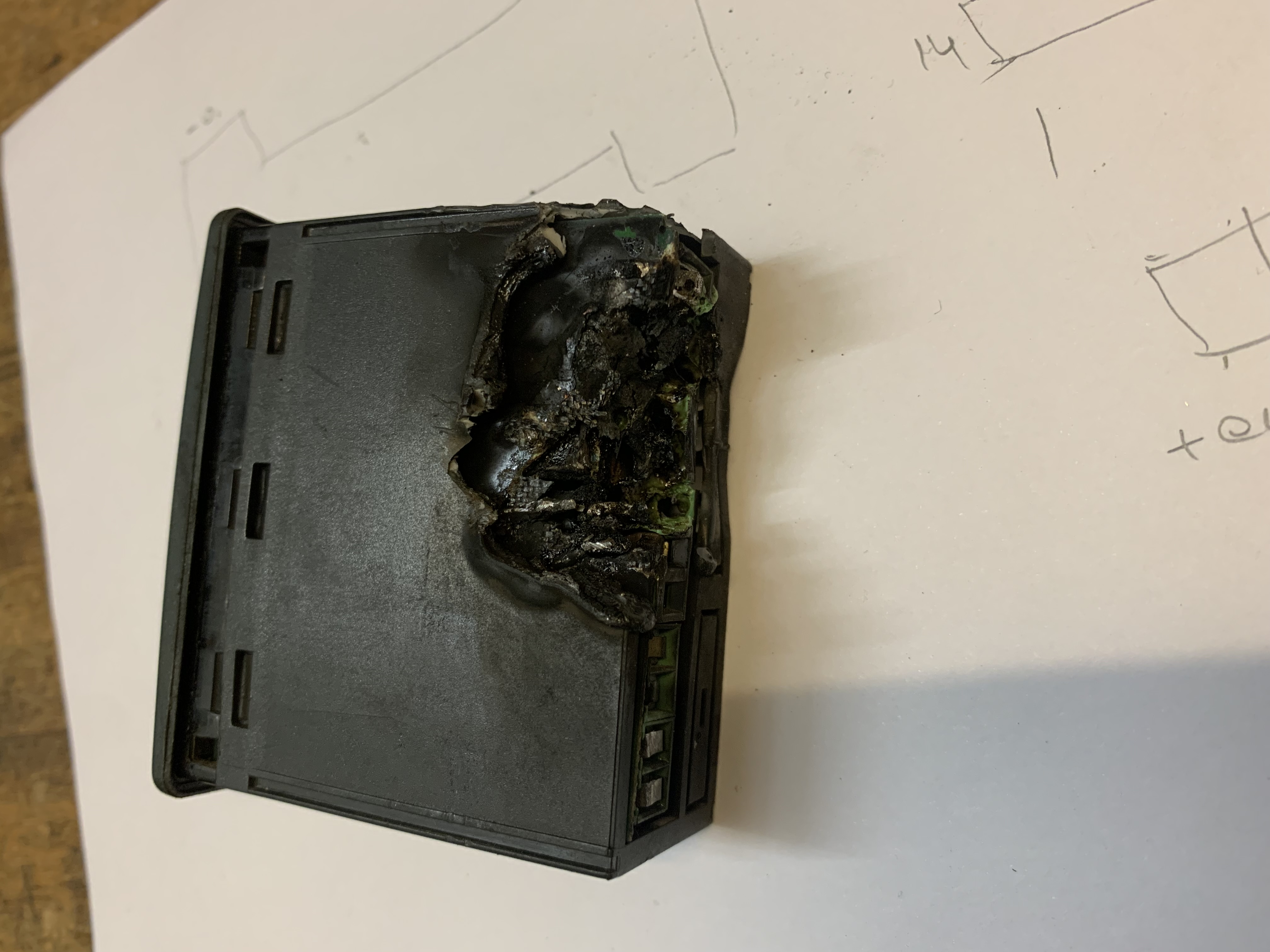

Мои холодильники не дают мне скучать ! Молния была такая устойчивая и слаботочная - что не сработал ни автомат линии 16А, ни вводной 25А
Буфетчица увидела вспышки, удивилась, наверное даже перестала трепаться по телефону - и вытащила шнур из розетки.

По идее надо варистор на входе ставить
