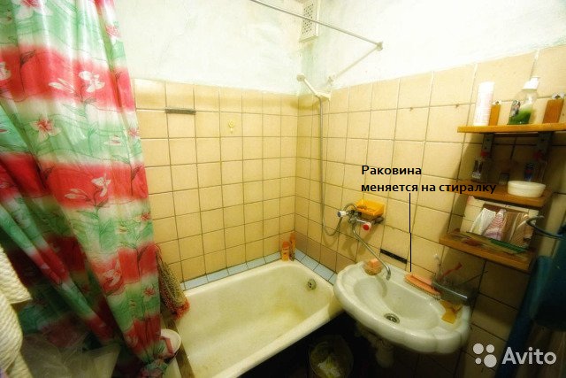

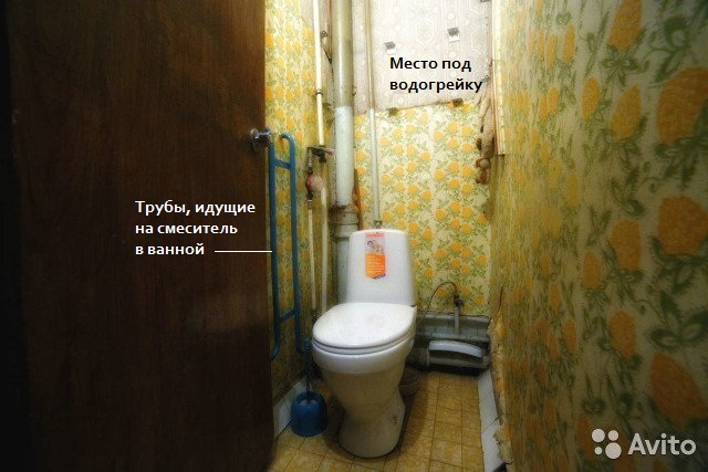

Добрый день всем жителям форума! Нужен совет от опытных сантехников и строителей, по планируемому изменению водяной разводки в раздельном санузле обычной типовой квартиры в старых домах 1980-х годов постройки. Сразу скажу, что квартира не какая-то конкретная, просто сейчас наше семейство ищет для себя двушку, и ввиду ипотеки финансов хватает только на старый жилфонд этих лет. В данный момент из всего множества вариантов остались подходящими только 2-3 типовые квартирки в старых домах 1980-1986 гг, во всех размеры санузлов миниатюрные (туалет 1,3 и ванная 2,6 м). И во всех, естественно, нет ни водонагревателя, ни нормальной разводки под стиральную машину хотя бы на 6 кг, и даже нет отдельного крана на раковину, тлько общий смеситель, и трубы с 80-х годов не поменяны (где меняны на ППР, там опять же по старой схеме). Конечно, нас это не устраивает, и чтобы сделать квартиру пригодной для жизни, водную разводку надо переделывать одновременно с заменой труб на ППР. Мы не сантехники ни разу (ни я, ни муж), поэтому просим совета как лучше и проще добиться желаемого, не влезая в излишние траты (крушить стенку и делать совместный санузел, менять общедомовые стояки и место слива мы не будем точно). Вот фото из пары таких квартир (прочие варианты тоже похожи как 2 капли воды), где видно, что вся водная разводка идет по туалету, а в ванную заходят только трубы на смеситель и все. Туалет с трубами: Водогрея нет никакого, а если ставить его (накопительный), то нужно подключить от него горячую воду на горячий кран смесителя (можно даже вообще отрезать смеситель от местного ГВС, т.к тарифы кусаются). Тогда местную горячую воду, по идее, нужно выводить в ванную (снизу?) и подключать на раковину (там расход ее мизерный). Но как это сделать правильно? Ванная: Стиральная машина у них была установлена очень неудобно, почти перекрывает заход в в ванну, как подключена, выяснить не удалось из-за бестолкового риэлтора. Конечно, в таком случае хотелось бы поменять местами ее и раковину, так как на место раковины она превосходно встает даже с запасом, слив там короче и шум от стирки не будет мешать соседям. Но отвод горячей воды от общего стояка ГВС, как и холодной, наверно, придется пустить в обход под ванной к новому месту раковины, и сделать от нее слив пластиковой трубой в то же прежнее место слива (через тройник?) Можно так развести воду через ППР трубы - если да, то какие нужно брать (марку, армирование) и какой трубой лучше для слива (т.е. диаметр и пр.). Отдельный кран на раковине обязателен, т.к. общие смесители-гусаки, если их крутить туда-сюда безбожно текут, рискуя вообще сорваться с резьбы.

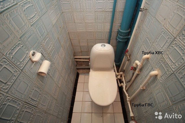

Вот еще такой же образчик, из соседнего дома: Туалет:
И ванная

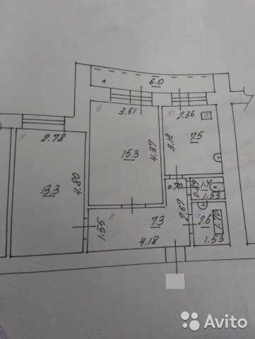

Фото лучшего качесва нет, но и там все зеркально похоже, вот их типовой план:

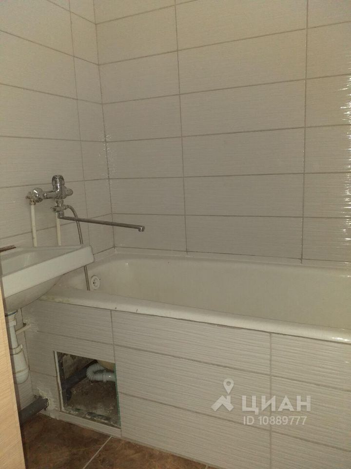

При этом, конечно, нужен капремонт, новый кафель и трубы везде по уму нужно штробить в стены, так ведь? А если сначала их сделать, а уж потом облицевать кафелем - получиться ли так с хорошим мастером, или все равно необходимо утапливать их в стены? Если это неизбежно, подскажите, какой полипропилен нужно брать для горячей воды, из не очень дорогих производителей, чтоб не треснул и не погнулся? Вот еще нашла фото такой же двушки с ремонтом, где люди пустили трубы поверх кафеля:
По плану там опять такая же типовая, и явно трубы смесителя вынесли из туалета в ванну. Нам тоже так хочется, ибо это в разы упрощает задачу подключения всего - и отдельной раковины с краном и стиралки. Еще трубы от стояков, понятно, идут на кухню, где хотелось бы сохранить пока местное ГВС (возможно, потом с годами подключим проточный водогрей или посудомойку сделаем). Короче, горячую воду с водогрейки хотим только на смеситель в ванной для мытья и душа, все остальное пока оставим на местном ГВС. Как правильно переделать всю эту старую разводку, не трогая никакие стояки, и желательно с учетом новой плитки в санузлах? За скорейшие советы заранее очень благодарю, потому что времени у нас на выбор буквально неделя, и с семейным бюджетом надо заранее согласоваться, т.к. ремонта там везде вообще очень много, включая и проводку и старые полы и прочие досадные мелочи. Санузлы пока стоят одной из наиглавнейших задач, потому нужен совет от профи.

Lackadaisy, сумбур с водогреем, подменой коммунальной ГВС собственной, перестановки раковин... Размотать этот клубок заблуждений уже работа. Найдите того, кто согласится исполнять эти хотелки, и предъявляйте ему каждую квартиру. Выплаты по ипотеке могут отсрочить переделки в квартире на годы. У квартиры есть разные степени ремонтопригодности. Скрытые в стенах стояки потянут за собой капремонт с выселением. Встречаются такие проекты.

cineman написал: Lackadaisy, сумбур с водогреем, подменой коммунальной ГВС собственной, перестановки раковин... Размотать этот клубок заблуждений уже работа. Найдите того, кто согласится исполнять эти хотелки, и предъявляйте ему каждую квартиру. Выплаты по ипотеке могут отсрочить переделки в квартире на годы. У квартиры есть разные степени ремонтопригодности. Скрытые в стенах стояки потянут за собой капремонт с выселением. Встречаются такие проекты.
cineman, других вариантов именно по выбору жилья у нас в данный момент не предвидится. Хорошая новостройка, то есть уже построенный кирпич или монолит даже в черновой отделке стоит на полмильена дороже, что для нас, увы, нереально. А большинство квартир, которые продаются типа "с ремонтом" - там именно капремонта и нет, то есть такая же схема в санузлах, просто прикрытая новой плиткой, никаких тебе водогреек, даже кухни и балконы намного меньше. Те варианты, что на фото - это в основном старые кирпичные дома (2 штуки, плюс 1 панельный 90 серии), не самый плохой вариант по площади и качеству постройки. К тому же в кирпичных домах, где удалось поговорить с жителями, многие люди водогреи ставят и притом именно накопительные, литров на 50, в туалетах, а общей водой буквально пользуются только посуду с руками помыть. Я лично всю жизнь мечтала именно об этом, чтобы расходы на душ и ванну не резали глаз в квитанциях. Пока у нас есть хоть какие-то средства в НЗ, мы можем себе позволить минимально отремонтировать купленную квартиру, чтобы просто нормально жить и пользоваться. Насчет стояков - в кирпичных домах они были точно не скрытые в стенах, просто находились в основном в туалетах, такая типичная планировка двушек. Кроме таких кирпичных девятиэтажек, мне вообще попадались и хрущевки, где ванная была 2 метра и крошечный туалет, и даже там люди умудрялись все переделать и втиснуть и ванну и мойку и стиралку, иногда даже с раковиной специальной над ней. Вот нашла в интернете примерный аналог (образец) того, что доводилось увидеть вживую:

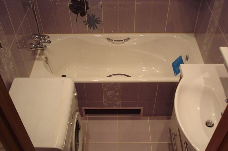

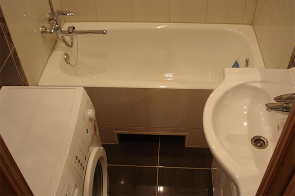

Вот это хотелось бы получить в идеале, не ломая и не круша никакие двери, перегородки и стояки. А вот еще образец, как из одного общего смесителя люди сделали два на раковину и ванну, это уже реальные фото таких вот хрущевок в продаже.
Я думаю, если кто-то в нашем городе сумел добиться такого переоборудования ванной даже в таких старых крошечных квартирках, то и в обычной кирпичке 80-90 хх годов это тоже вполне реально. Просто здесь на форуме собираются независимые и все таки грамотные люди, а не случайные шабашники с бригад по отделке квартир, и хочется спросить совета сначала у них, как лучше и проще делать, прежде чем те ремонтники начнут нас дурить и разводить на деньги. По нашей жизни получается что реальней сделать все самим, чем переплатить за готовый ремонт и обнаружить, что его надо срочно переделывать из-за плохих труб или дешевой отваливающейся плитки.
