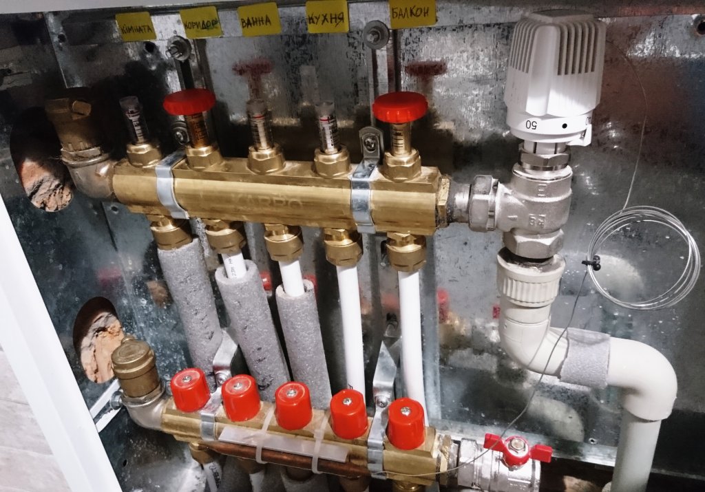

Всем привет. Возникла следующая проблема. Покупалась квартира уже с теплым полом. Сегодня решил испытать. Есть 5 контуров. Когда включил котёл (Immergas Eolo Star 24 4 E), то поплавки в расходомерах совсем не падали. У меня было установлено на котле 40 и на термоголовке. Расходомеры полностью открыты. Если включить только один контур, то поплавок опускается до 4. Пошёл выключил батарею и радиатор в ванной и поплавок опустился до 5. Потом включил второй контур и поплавки выровнялись на уровне 2-3. То есть, теплоноситель распределяется, но его как бы не хватает на все контуры плюс батарею с радиатором. Единственная причина в слабом насосе котла?
Апдейт. Мне посоветовали либо ставить НСУ, либо снять термоголовку совсем. Так как она дает большое сопротивление и котловой насос не протащит полы через нее. Может на котле выставить 50 градусов, прикрутить батарею и радиатор, чтобы сильно не жарили, а термоголовку оставить на 40? Или как-то иначе в этом роде манипулировать с температурой.

Vitalik2607, изобретатели бюджетных схем непредсказуемы. Нужно видеть весь кошмар целиком, а не только коллектор. Полы составляют значительную часть отопления квартиры? Чем радиатор в ванной отличается от батареи в ванной?

cineman, не значительную в принципе... в комнате и ванной есть 2 радиаотора, ничем не отличаются, я просто не правильно выразился. Я собственно и перекрывал полностью радиаторы и все контуры, кроме одного самого большого (комната 20 м2), тогда поплавок на расходомере опустился к 5 л/м. Поэтому и решил, что возможно радиаторы немного прикрутить, температуру на котле поставить условно 50 (было 40), чтобы компенсировать утрату тепла на радиаторах. Или как-то еще поиграть с температурой. Тогда больше сил будет на теплый пол. Как-то так.

Vitalik2607, из увиденного и прочитанного непонятно, эти батареи-радиаторы подключены к тому же коллектору, что на фото или нет?

cineman, нет, этот коллектор только для ТП (5 контуров для 5 помещений), радиаторы подключены напрямую к котлу. Но когда перекрыл радиаторы, то поплавки в расходомерах начали двигаться. Вот я и решил, что в насоса котла попросту нет мощности чтобы справляться с ТП и 2 радиаторами. Наверное оптимальный вариант будет выключить контуры ТП в большой комнате и ванной, где есть радиаторы, а остальной ресурс распределить между прихожей, балконом и кухней. Ну или ставить НСУ.

Vitalik2607 написал: Ну или ставить НСУ.
Советую ставить. Тем более, что этот термостат с капилляром можно использовать для сооружения НСУ. Потребуется только насос и несколько фиттингов. Покупать какой то отдельный готовый НСУ не надо. Собрать нужно по этой схеме
На этой схеме вентиль №3 можно не устанавливать, просто сделать перемычку трубой 32 мм, а штучка №4 - накладной термостат, что должен отключить насос при температуре на подаче выше 50-55 градусов. Капиллярный датчик нужно будет перенести с обратного коллектора на подающий.

Vitalik2607, есть одна схема НСУ нетрадиционной ориентации. Её будет проще сделать в Вашем случае. Нужно поменять местами коллекторы. Капиллярный датчик оставить на нижнем коллекторе, который станет подающим. А насос нужно подключить слева между торцевыми выходами коллекторов. Направление потока насоса должно быть сверху-вниз. Сверху, на подаче в насос нужно поставить воздухоотводчик.

04.10.2019 в 23:09:51
