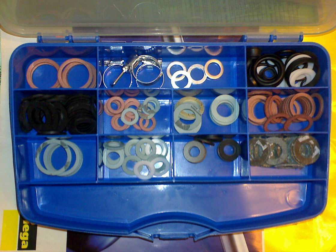

Добрый день.
Просветите, пожалуйста, для чего нужны разные типы прокладок. Был тут на днях в ОБИ, там на размер 3/4" много разных типов прокладок. Резиновые (черные), зеленые (так и написано), какие-то фибровые (красного цвета). У меня в комплекте к смесителю (damixa) шли тоже какие-то красные, только поуже. Когда газ мне подключали, там в комплекте к сильфону шли некие паронитовые прокладки, только на 1/2.
Какие для чего применяются?

Любая прокладка используется для уплотнения соединений. Размер (диаметр) прокладки определяется диаметром соединяемых элементов.
Для воды чаще используются резиновые, хотя и паронит тоже. Но последний требует сильного затягивания и , к сожалению, иногда прокладка прорезается.
Для газа также можно использовать оба типа, несмотря на то, что есть опасения разъедания резины газом. Но практика показывет, что хорошая резина газа не боится. кстати в гибких шлангах (для газа!) уплотнитель - резиновое кольцо. Цвет прокладки роли не играет.
А вот ширина кольца иногда может быть недостаточной для хорошего уплотнения, поскольку при затягивании узкое кольцо часто просто соскальзывает вовнутрь.
Думаю, что последуют и другие мнения.

видел еще прокладки из белого пластика, как вставки в кранах. Видел из прозрачной резины. Паронит ставят на фланцы - выдерживает большую температуру и давление, а резина от кипятка крошится. Говорят, есть жаростойкая резина, но как ее отличить от простой не знаю. Газовые трубы вроде уплотняют асбестом с суриком.

iosif написал : есть опасения разъедания резины газом.
О! :eek: Не знал. Мне поставили газовый счётчик как раз на резинках. Имеет смысл заменить на паронит?

coctic написал : какие-то фибровые (красного цвета).
видел в комплекте - какие-то они фиговые - намокают от воды, напоминают картон
iosif написал : Но последний требует сильного затягивания и , к сожалению, иногда прокладка прорезается.
Ну сдуру можно и.... а для того, чтобы прорезать паронит, надо очень постараться. И прорезается как правило, неправильно обработанным острым краем трубы.....
iosif написал : вот ширина кольца иногда может быть недостаточной для хорошего уплотнения, поскольку при затягивании узкое кольцо часто просто соскальзывает вовнутрь.
Характерно для резиновых, в этом случае переходим на паронит.
iosif написал : Для газа также можно использовать оба типа, несмотря на то, что есть опасения разъедания резины газом.
Смею заметить, что профессиональные газовщики использовали раньше паронит, сейчас однозначно предпочитают тефлон.
iosif написал : Но практика показывет, что хорошая резина газа не боится. кстати в гибких шлангах (для газа!) уплотнитель - резиновое кольцо.
Практика как раз показывает что резина идёт в шлангах с оплеткой. МОСГАЗ однозначно за металлогофру. Прокладки - тефлон, паронит.
OlegI написал : Газовые трубы вроде уплотняют асбестом с суриком.
На самом деле раньше лен + сурик, сейчас фум 0,2мм.

bv написал : видел в комплекте - какие-то они фиговые - намокают от воды, напоминают картон
Это одни из лучших прокладок на воду,вот именно,размокают,и не пропускают:) Зеленые-картон,тоже хороши. На газ-лучше алюминий-стойки к газу и высоким температурам. Резина-?-хороша там,где угол надо скомпенсировать,а так-стареет.Из Еpdm-не видел. Паронит ставится на пар или горячую воду(надо горячим подтягивать),на холодную-фигово стоит. Тефлон хорош,но текуч,соединение может ослабевать.

ДОКА написал : Это одни из лучших прокладок на воду,вот именно,размокают,и не пропускают
Я что-то один раз с ними сильно напарился.... хотя может там толщины не хватило..... с тех пор и не взлюбил....
ДОКА написал : На газ-лучше алюминий
Да, точно - многие металлогофры идут с мягким алюминием в комплекте....

bv написал : с тех пор и не взлюбил....
Зря.ФАР фильтры комплектует подобными прокладками,правда более мягкими,не текут часто даже при закручивании от руки,Сименсовские накидные гайки под счетчики-с фиброй...

ДОКА написал : Это одни из лучших прокладок на воду,вот именно,размокают,и не пропускают:)
С картонными прокладками, которые шли в установочном комплекте для итальянских радиаторов там для присоединительных отверстий и воздухоотводчика, был замечен такой факт: после слива воды из системы отопления во время неотопительного сезона эти прокладки, видимо,ссыхались, а после заполнения системы водой соединения начинали немного "плакать", т.е. в день образуется несколько капель. После замены этих прокладок на лен с пастой или импортные из материала, напоминающего прочный мягкий пластик, проблема исчезла навсегда.

datchnik написал : или импортные из материала, напоминающего прочный мягкий пластик,
На что похожи?,на моем фото есть такие?
