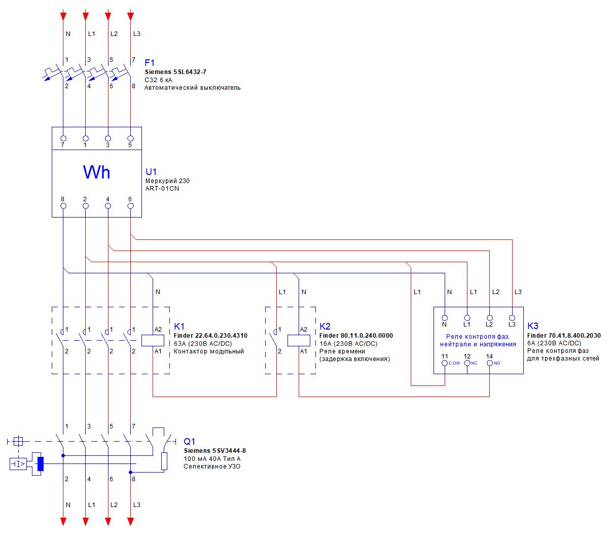

dokar написал: Posix86749, С чего ему набежать , при исправном оборудовании , раскиданному по трем фазам и четко пыполненной проводкой когда и с одной по замерам не удается единственное на всю квартиру УЗО, заставить чихнуть .
dokar, естественные токи утечки в приборах, в изоляции кабелей никто ведь не отменял

Posix86749, Никто ничего не отменял, но в Вашей схеме Вы себя ещё сильнее ограничиваете, как ни странно...

Posix86749, Замеры показывают не критичный уровень этих утечек и когда щитовик вроде ув MaSeVi,предлагает в однофазном проекте ограничится всего двумя УЗО , то делает это зная что риск сработки из-за фоновых утечек снижен на порядок, уже при такой схеме. Иначе такой проект не выдержит ни какой критики. Да и спать по ночам хотят все. )))

ни разу не встречал в этажном щите АВ 4Р ничего не перепутали?

ZooZoo, Зато могли после 3Р на вводе , частенько встретить 4Р диффзащиту . ))) В том же шкафчике . )

Posix86749 написал: просто вот таким образом можно прийти к схеме "такджик-строй", когда на всю квартиру 3-4 ав. Не, ну а чего щит раздувать?
Кто мешает выполнить на дифах, если
Posix86749 написал: не про деньги,
Posix86749 написал: качество и удобство щита
Посмотрите схемы форума - 3 УЗО для трёхфазном питании, при отсутствии косяков монтажа и исправное бытовой технике, достаточно.

Posix86749, Вам правильно советуют минимизировать трёхфазные УЗО или вообще всё сделать на однофазных, если нет трёхфазных потребителей. От себя могу добавить, что реле напряжения имеет смысл вынести в щит учёта, находящийся на площадке между квартирами.
Я себе вот так делаю:

Мастера, спасибо за советы. Ушел перерисовывать схему. Конечно, схема меньшим количеством УЗО выходит более бюджетной, да и щит компактнее выходит. Просто на выбор изначальной схемы повлияли мысли:
  1. Избежать ложных срабатываний в следствии суммирования естественных токов утечки с большого количества линий. Данный пункт уже не актуален, так меняю на однофазные УЗО, да и не набирается такой ток утечки.
  2. Надо уменьшать количество линий под одним узо, что бы сработка одного УЗО влияла на меньшую группу, а не на пол-квартиры. Еще раз спасибо .
