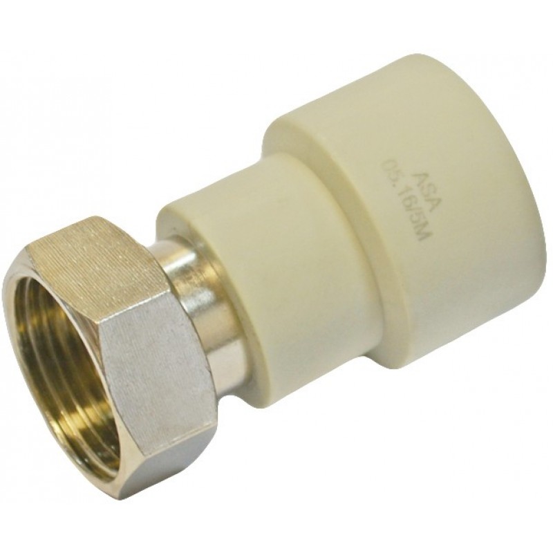

Mazayac, купил 2 комбинированных разъемных муфты металл-полипропилен как на фото. Ставить планировал на горячую воду, схема такая: металлопласт из пола 16й, дальше пресс-фитинг на 1/2 нар резьба, в нее планировал вкручивать комбо-муфту 20х1/2 внутр резьба, далее полипропилен 20й

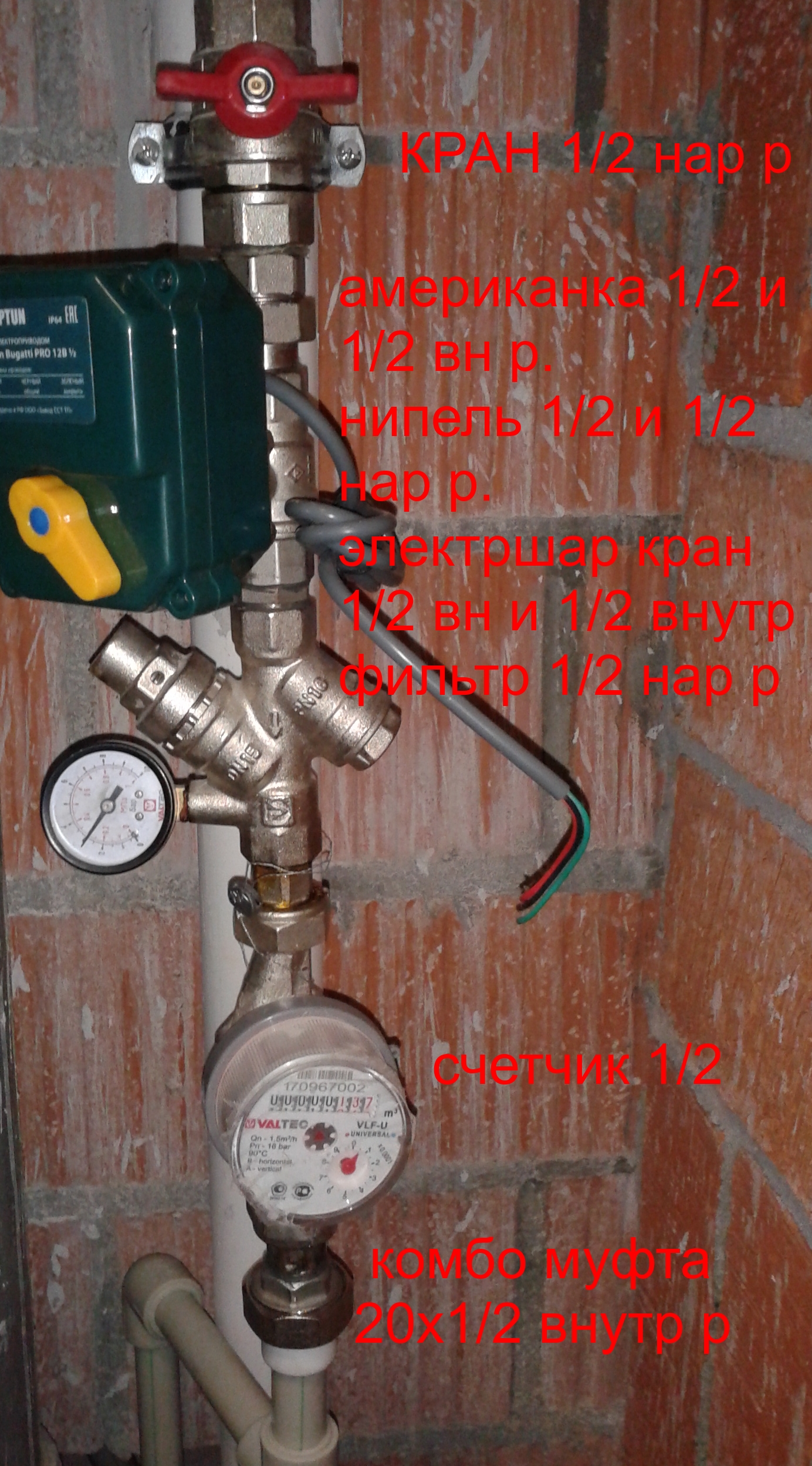

И еще никак не пойму как лучше сделать, помочь некому. На входе идет шаровый кран на 1/2 с нар. резьбой.Я получается просто вкручиваю в него кран защиты от протечек с 1/2 внутр. резьбой, далее в него фильтр (у него нар. резьба) и в него уже вкручен счетчик, а далее закручиваю комбо-муфту разъемную? Верно я понял, что разъемная муфта внизу уже не нужна?

lexus35, ну да, то что на фото - мина замедленного действия. Надо было брать обычную муфту с внутренней резьбой, дешевле бы вышло.
Разъёмность Вам обеспечит американка счётчика.

Mazayac, спасибо Вам большое за помощь. Рекомендуете сразу переделать? Я добавил горе схему, которую уже собрал)) Как ее теперь поправить? Кран защиты от протечек в осн. шар. кран, далее в него фильтр и счетчик, к нему обычную муфту неразъемную и далее полипропилен? Та что на фото для горячей воды с паронитовой прокладкой подойдет?

lexus35, Вам решать. Локально, не на стояке, может и простоит несколько лет до первой течи. А может вообще повезёт.

Mazayac, даже та, что с накидной гайкой фигня? Просто без разъемных муфт ремонтопригодности никакой.Например, потек пресс-фитинг, раскрутил муфту, переобжал тогда, и заново скрутил, а так одноразовая. В целом схема верная?

lexus35, если Вам понадобится отстыковать всю уходящую магистраль от узла ввода - Вы откручиваете накидную гайку со счётчика - и всё. Снизу вверх: ППР труба, к которой приварена муфта с ВР, в которую вкручен полусгон - американка счётчика. Зачем Вам там два разъёмных соединения подряд?

lexus35 написал: потек пресс-фитинг, раскрутил муфту, переобжал тогда, и заново скрутил, а так одноразовая
Даже не знаю на сколько порядков вероятность течи разъемной муфты выше вероятности течи прессфитинга. Ставить ее для вероятного ремонта прессфитинга- абсурд.

Mazayac, АлекСАН_dr, спасибо за советы и ответы. Я впервые окунулся в сантехнические дела, этого не знал. В магазине посоветовали это решение, поэтому стал делать так, мне тоже оно показалось странным. Благодарю.
