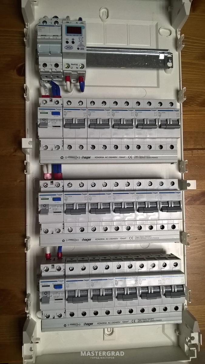

dokar, Мое предположение по ТП (что при выходе из строя закорачивает фазу и ноль) верно? Если нет, то не вижу смысла.
У нас 2 балкона как нежилые помещения. Второй тоже в отдельную линию?

Честно, не понял: зачем там везде 2Р автоматы? Это ваш щит?

Shvike написал: dokar, Мое предположение по ТП (что при выходе из строя закорачивает фазу и ноль) верно? Если нет, то не вижу смысла.
Shvike, С ТП возможна авария не только ввиде КЗ , но и в виде утечки и самая неприятная , это с ноля на экран. И ее локализовать 1Р автоматом невозможно. Реле в терморегуляторов также однополюсные . Сейчас снова скажут мол все маловероятно , но выбирать вам , сидеть без света из-за балкона (как теперь выясняется даже двух) или одним движением избавиться от внезапно появившейся проблемы . И да вот линии ооих балконов и можно объединить на один 2Р автомат.

Shvike написал: Честно, не понял: зачем там везде 2Р автоматы?
Потому как .это .правильный выбор
