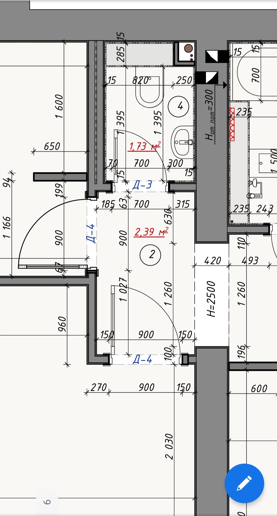

На рисунке фрагмент проекта по которому делался ремонт. Дизайнерами было предложено открывать дверь в туалет. По ощущениям открывание во внутрь будет очень неудобным. Знакомые предлагают открывание сделать в коридор. Так как выключатель уже сделан справа, то петли будут слева. Правильно так делать? Нужно уже двери заказывать, а я с этой не могу определиться. (

Делайте по ощущениям, вам же там жить, а не дизайнерам. Про выключатель не критично, все равно вроде сначала свет потом дверь при пользовании ванной. Но обратите внимание, что если петли Д-3 слева и открывание наружу, то она может биться о Д-4, и не понятно куда там можно будет смонтировать ограничитель.

Или забить на положение выключателя, сделать как соседи, открывание в коридор, петли справа? Хотел в будущем что-то с "умным домом" замутить. Если решусь, можно будет по датчику включение сделать, чтобы нивелировать этот "недостаток".) Сейчас в съёмной квартире советской постройки, где проживаю, именно так и сделано. Выключатель даже сделан дальше от двери. Хорошее дело привычка - вроде не напрягает)

Andryha, в санузел дверь лучше сделать с открыванием в коридор, так более эргономичнее.

Если память не изменяет, есть норматив открывание дверей в санузлах - наружу... Есть неписанное правило при установке дверей в санузле, санузел должен "работать" в паре с кухней, т.е. при открывании дверей не должно перекрываться движение из санузла в кухню и наоборот. Также при установке левой двери при открывании наружу - перекрывается проход в проем в соседнее помещение... Я за установку правой двери с открыванием наружу, кмк так будет эргономичнее... т.е. заказывать такую же дверь как показано на схеме, только при установке ее развернуть на 180 гр.

По остальным дверям вопросов нет? Объясню почему выбрано открывание в коридор для двери Д-4. Сразу, как входим в эту комнату, слева стена покрытая магнитно-грифельной краской для творчества детей. На ней же планируется шведская стенка. Чтобы не мешать им играть дверь решили открывать в коридор.

Для двери в туалет (не в совмещенный с/у и не в ванную - именно в туалет) расположение выключателя не сильно критично. Основное положение двери - закрыто. Манипуляции со светом при закрытой двери. В коридор петли справа кажется самым удобыным вариантом.

Andryha написал: выключатель уже сделан справа, то петли будут слева. Правильно так делать?
Правильно, так делать и надо.

WEREG, уже обсуждали, дверь будет биться об коробку соседней, ограничитель некуда ставить.

Andryha написал: дверь будет биться об коробку соседней
Это только теоретически, дверь будет всегда закрыта, двери крайне редко при проходе открывают больше чем на 90" градусов.
Andryha написал: ограничитель некуда ставить.
Ограничители бывают весьма жёсткими и не мешающими проходу, например магнитный. Кроме них существуют ещё и амортизаторы и скрытые петли с доводчиками и ограниченным углом открывания.

Andryha написал: то петли будут слева. Правильно так делать?
Да ни в коем случае! Она же будет открываться в проем двери, который в комнату слева! Это вообще черт знает что получится. Из того, что я вижу, лучше оставить как есть, кому она там в туалете будет мешать? Если вы там сидите, то никто и не откроет. Справа делать петли тоже не очень хорошо, особенно если дверь будет частично заходить в проем справа.
