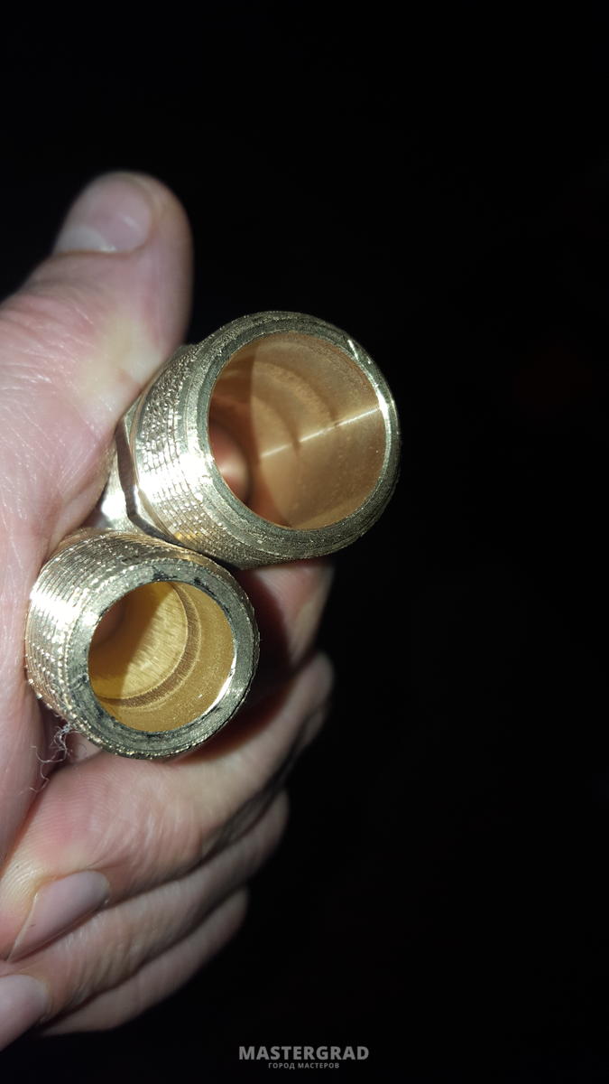

Фторопласту нужна плоскость, или хотя бы ровная выпуклость. Острый край не годится.

На фото ровная плоскость есть.

Насчет ровной и плоской поверхности это только оценочное суждение и на фото лучше чем в реальной жизни. А хочется гарантированно рабочее решение и надолго. За эталон беру поверхность flat-faced коллектора, так как это 100% рабочее и проверенное решение от FAR. Такой привалочной плоскости почти ни у каких фитингов не видел. У Rehau тоже никаких рекомендации по этому моменту не нашел. Да, смотрел и Viega(по множеству фоток), но как и писал кроме их бочонков почти нигде в других фитингах подобной поверхности не увидел. Нарыл, например, уголок Tiemme с отличной плоскостью в первом вложении. Но смотрим их же ниппель на второй картинке и видим узкий, неравномерный край. На третьей фотке ниппель Viega - тоже самое. И так почти везде. Нормальная плоскость, фактически только на коллекторах и есть.

MrHamster, Вы чрезмерно усложняете. На всех показанных и описанных плоскостях (кроме острого края под евроконус) любых фитингов любых пооизводителей всё прекрасно уплотняется прокладками. Полированнвя идеальная плоскость нужна лишь в какой-нибудь беспрокладочной американке "латунь-латунь".

Mazayac, возможно! Именно потому и интересуюсь. Общей статистики или рекомендованных решений от Rehau в таких случаях вообще нигде нет. Смущает, что фары при этом сделали торцы не как везде и "любых фитингов любых производителей", а толще и равномернее. При этом фоток готовых систем где эти гайки куда только не прикручивают очень много, и, похоже, все работает раз массовых жалоб нет. А делаете все это именно вы. Поэтому и спросил как. Но на поверке выясняется, что приличная часть народа(не все) тоже в сомнениях, советуя выточить необходимое у токаря, попробовать фторопласт(где ему тут же оппонируют, что фторопласту плоскость нужна таки получше), взять в руки болгарку итд.

Сложность выдержать перпендикулярность к резьбе.
SergSB написал: Куда сыграла ? Там же резьба. Или труба вращаться должна ?!
Фторопласт обладает текучестью. Хорошо работает только в случаях когда прокладка ограничена со всех сторон.

MrHamster написал: Все перекопал не могу найти через что народ подключает накидные гайки Rehau, если нужно подключиться не к flat-faced коллектору. На оном площадка широкая, ровная и плоская, а на большинстве резьбовых фитингов тонковата и очень часто острая, неровная. Читал жалобы, что прокладку может срезать и находил единственную подобную тему, где советуют брать бочонки Viega. Причем именно бочонки у которых стенки потолще и торцы поровнее, а не нипелля. Но это же явно не единственное решение и не везде эти бочонки удобны. В 2 сантех-магазинах на вопрос что берут люди продавцы не знают. Хотя в инете все завалено фотками где полно подобных подключений. Неужели все массово делают как придется с неизвестным долговременным эффектом? У кого какой опыт подобного подключения, чтобы было надежно?
В приложении сравнение площадок коллектора far и ниппеля с еще сравнительно ровным и широким торцом. У коллектора заметно шире и "стабильнее" окружность торца.
MrHamster, есть фитинги с острыми краями и есть с тупыми. На вашем фото вместо ниппелей должны быть бочата. А на НР крана - удлинитель 15 мм

master.msk,
Вот, отлично! А кто производит такие бочата и удлинители? Viega - раз. Кто еще? В целом, похоже, проблема как таковая отсутствует. На форуме Rehau хоть и всего 1 ответ, но тоже особой проблемы не видят. + дошло, что аналог это все гибкие подводки, которые спокойненько живут даже десятилетиями c обычными EPDM прокладками на любых фитингах.
