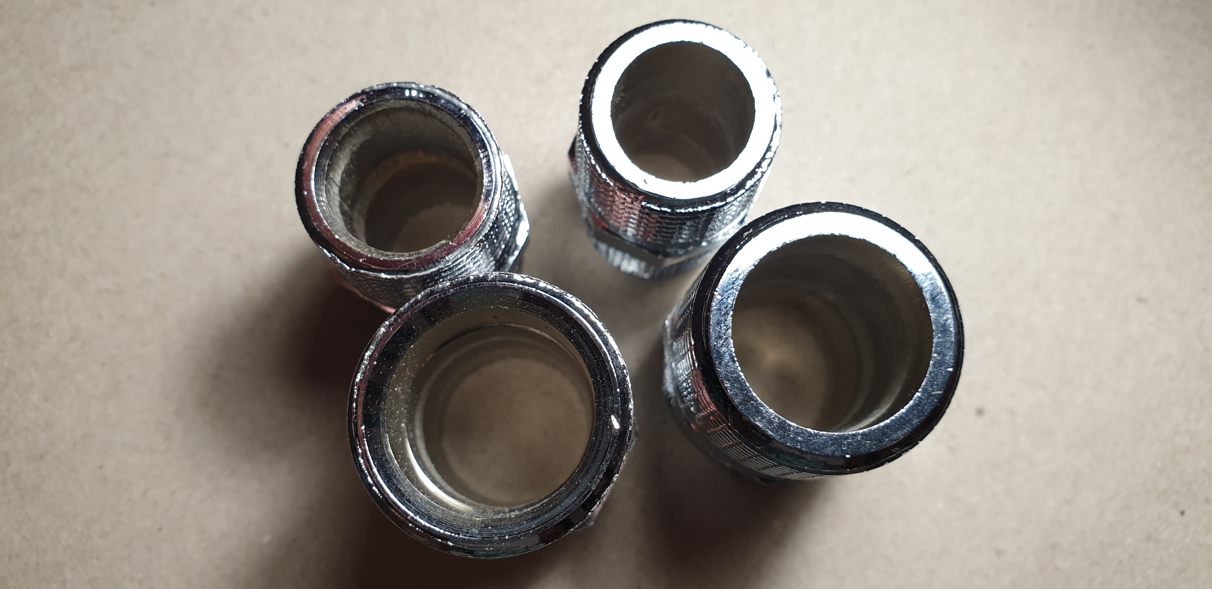

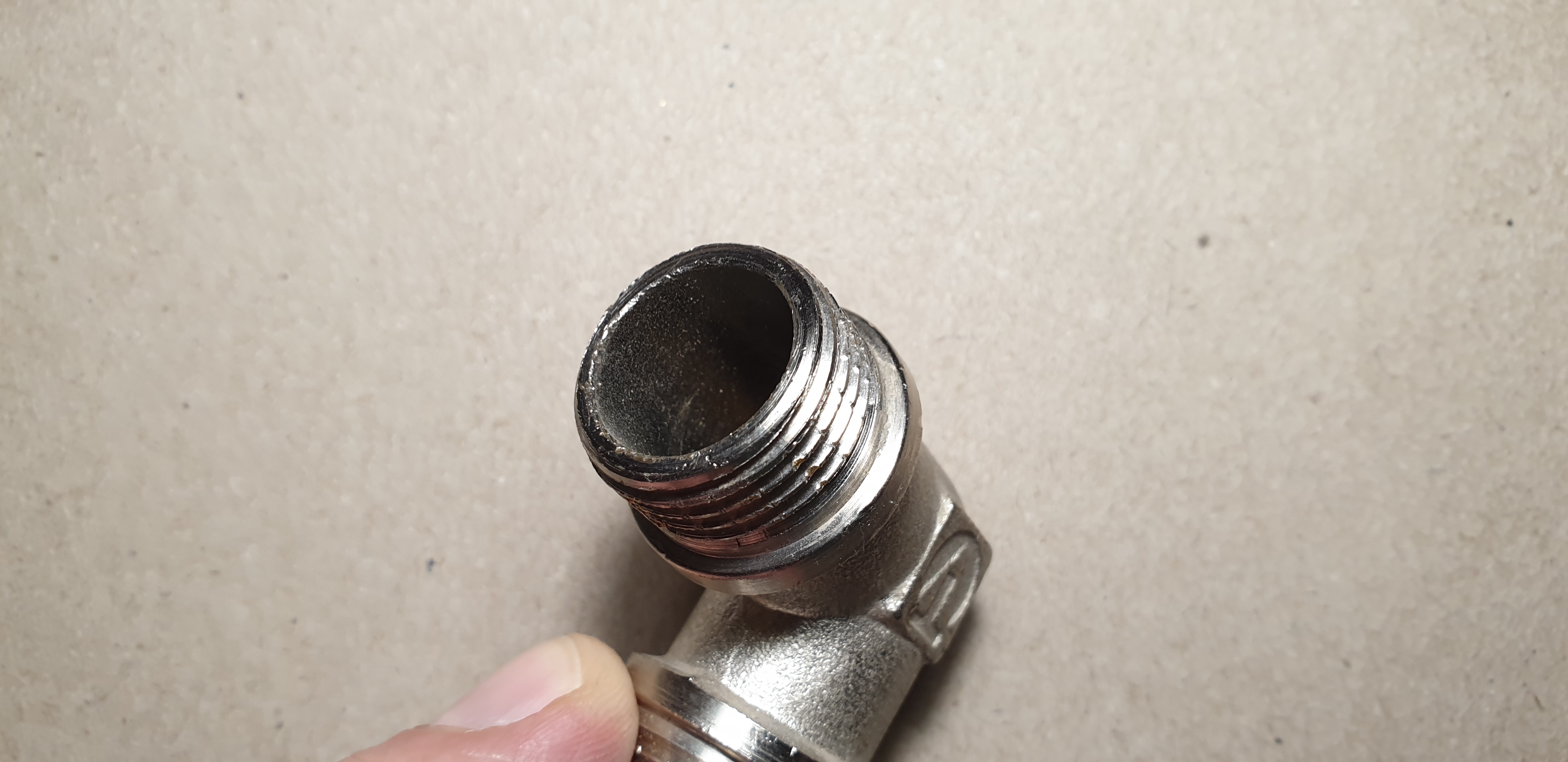

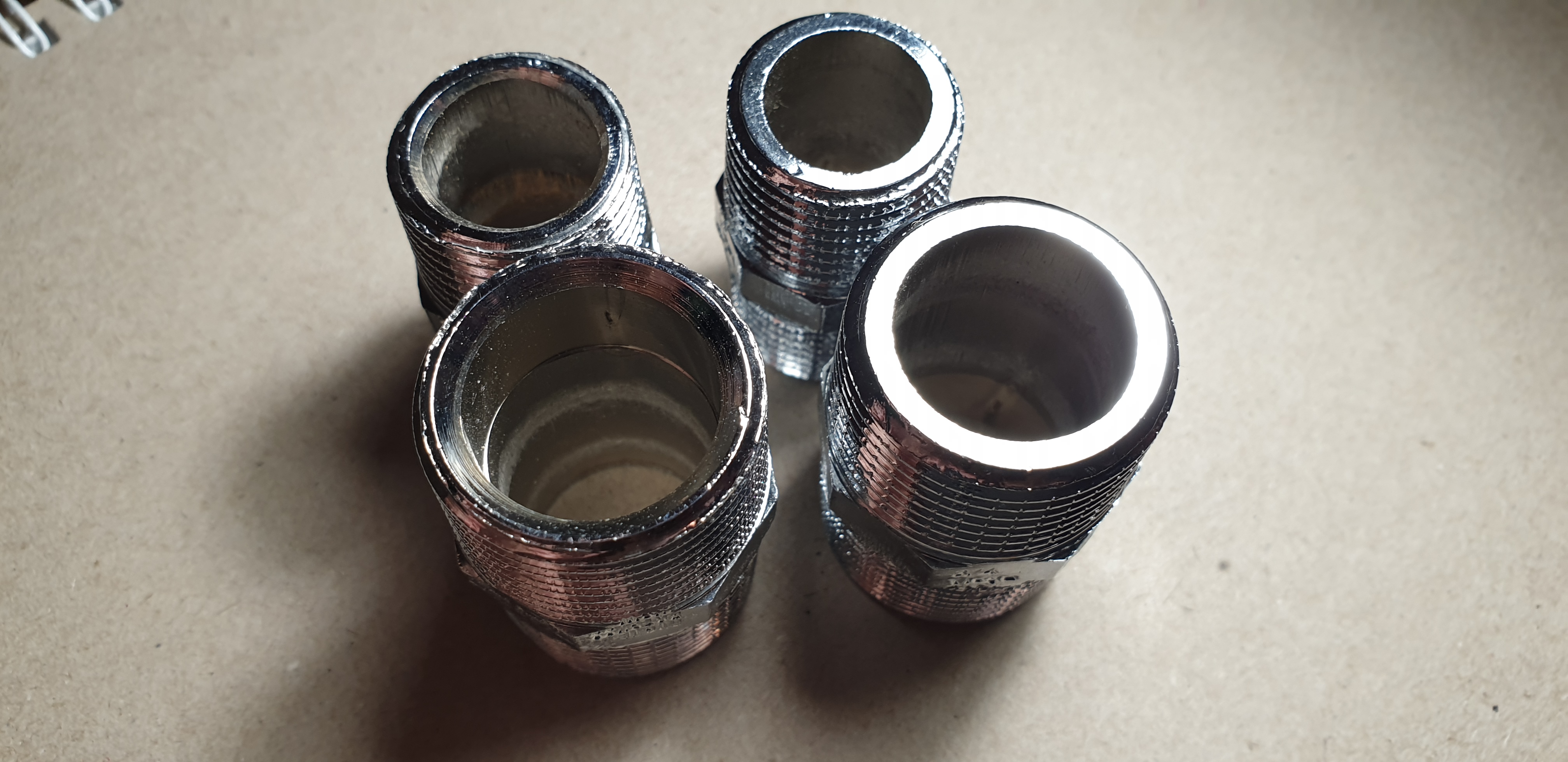

разные есть, с 1 стороны обычный ниппель - с другой плоский Производитель специально акцентируется на на этом,наверное не зря?
MrHamster написал: В целом, похоже, проблема как таковая отсутствует.
не так, все американки с плоскими краями Почему самодельная американка должна быть с острыми?
Проблемы нет как таковой, нет предмета для обсуждения, у кого то и десятилетями гибкие подводки живут. И разные дешевые фитинги также всегда имеют острые края, без вариантов

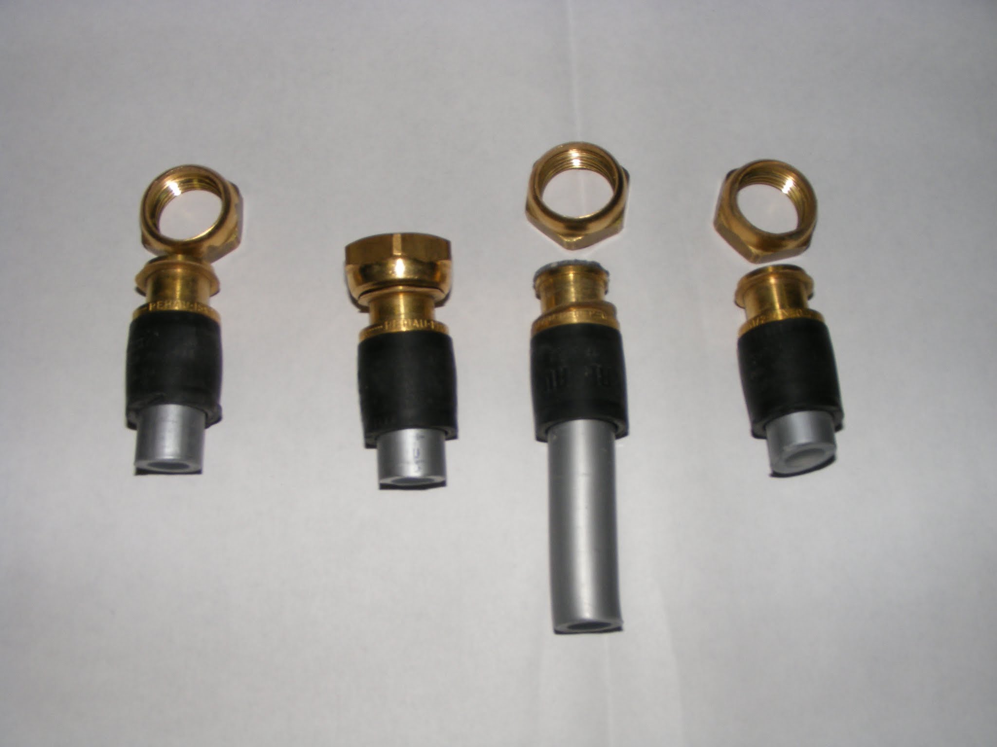

По сравнению с накидной гайкой, более надёжным соединением с коллектором является соединение евро-конус. На фото основная причина, почему в своей практике с мая 2015 года я не применяю накидные гайки Rehau под прокладку к коллектору. Их заводская комплектация зелёными прокладками оказалась неудачной и по прошествии короткого времени такое соединение даёт течь и чаще всего это происходит на коллекторах гор.воды по причине частого цикличного изменения температуры. По техническим условиям монтажа от компании Rehau такие соединения должны быть затянуты с усилием не более 40 нМ. Если же гайку затягивать сильнее, то они лопаются и это оригинальные заводские гайки, не контрафакт. Поэтому, надёжной и долговечной альтернативой таким соединениям является только применение соединения "евро-конус" для Pe-X трубы.Кстати, выпуск этих евроконусов был налажен немецкой компанией Rehau для России и стран СНГ в 2016 году именно с нашей с коллегами подачи на презентации- открытии Клуба RehauPRO в августе 2015 года и в Представительстве Rehau не дадут соврать ))

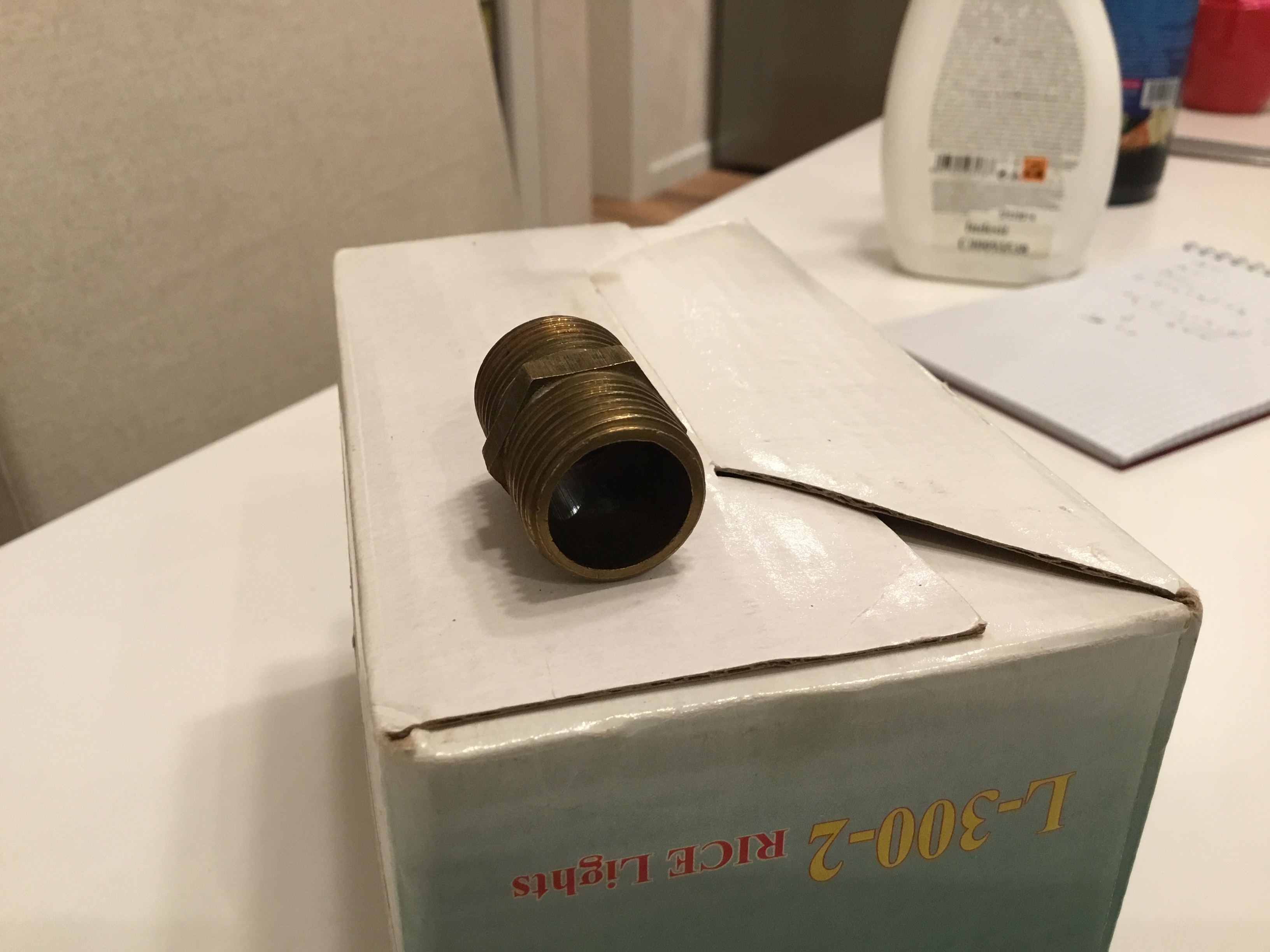

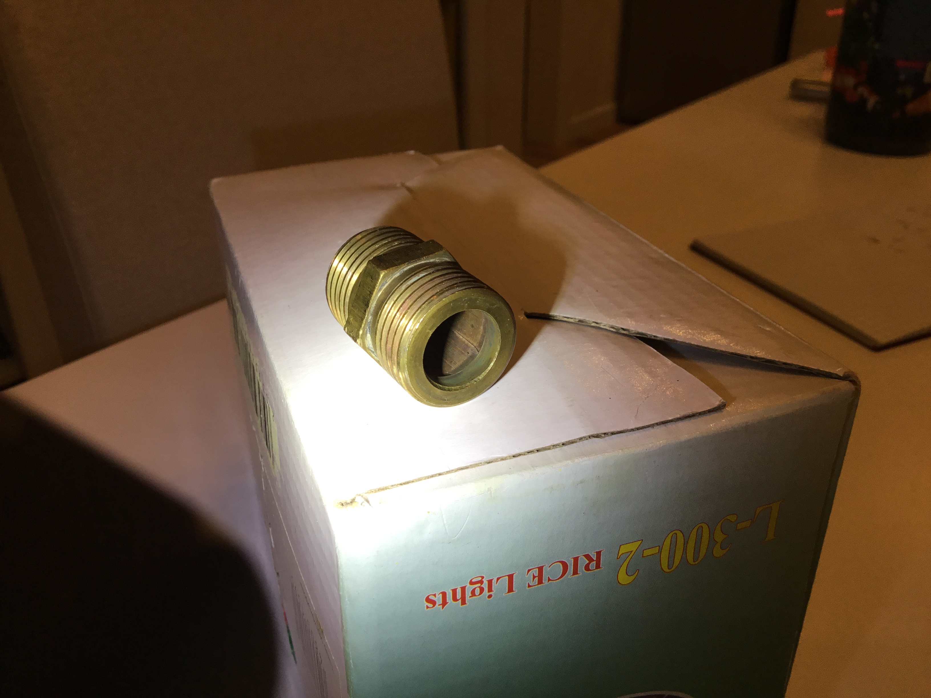

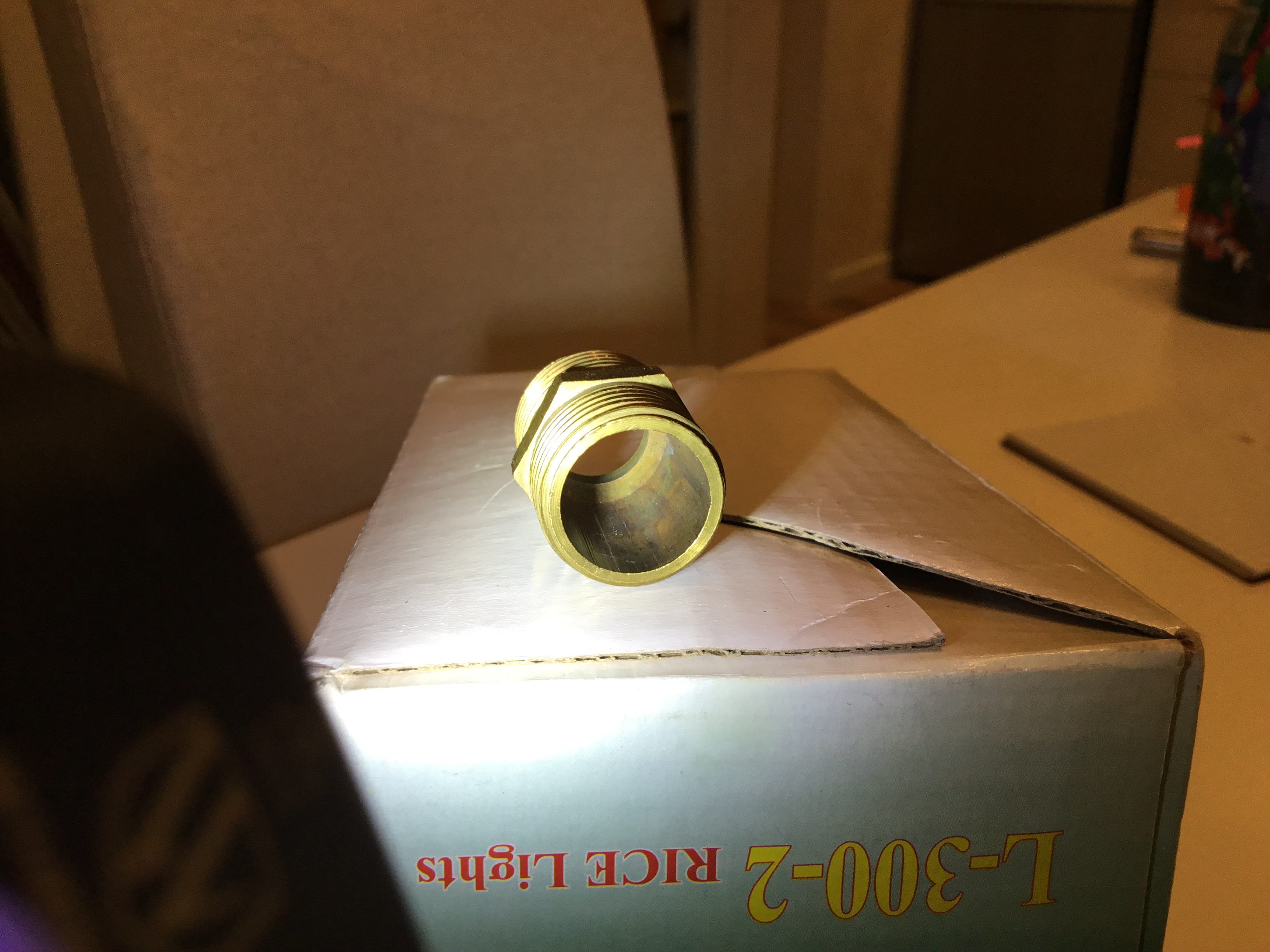

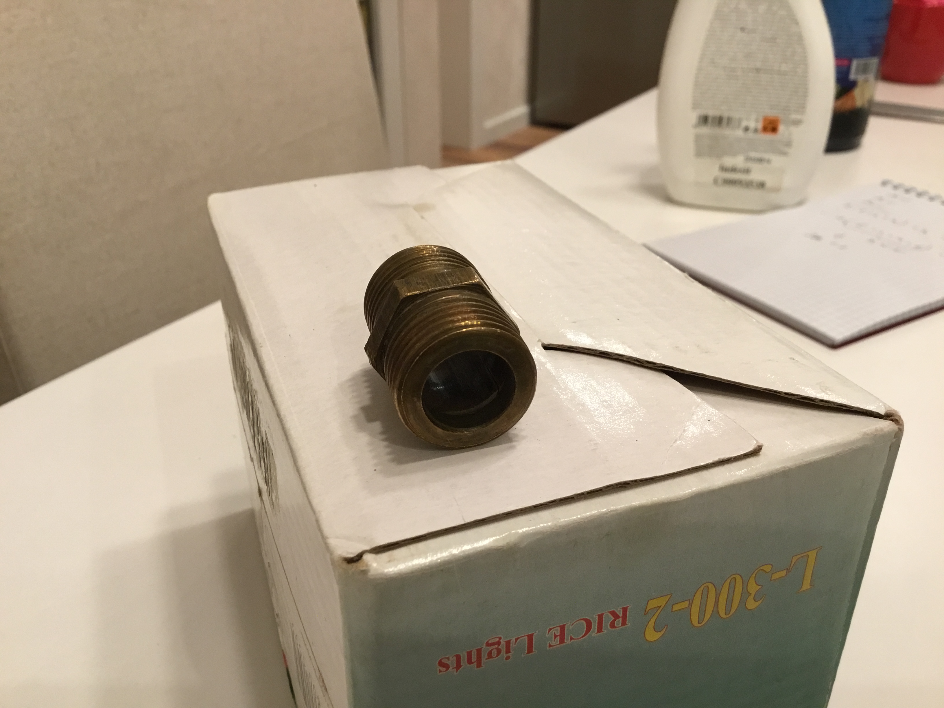

Нашёл у себя купленный лет 20 назад бочонок, по цвету похожий на бронзу, а по обработке шестигранника похожий на Виегу, у которого один торец стандартный, а другой - широкий ПЛОСКИЙ. Такой бочонок попался случайно, аналогичных больше не встречал. Жаль, было бы очень удобно. На фото подсвечивал фонариком чтобы внутри была видна ступенька для реализации широкого торца, причём ступенька плавная, конусная.
