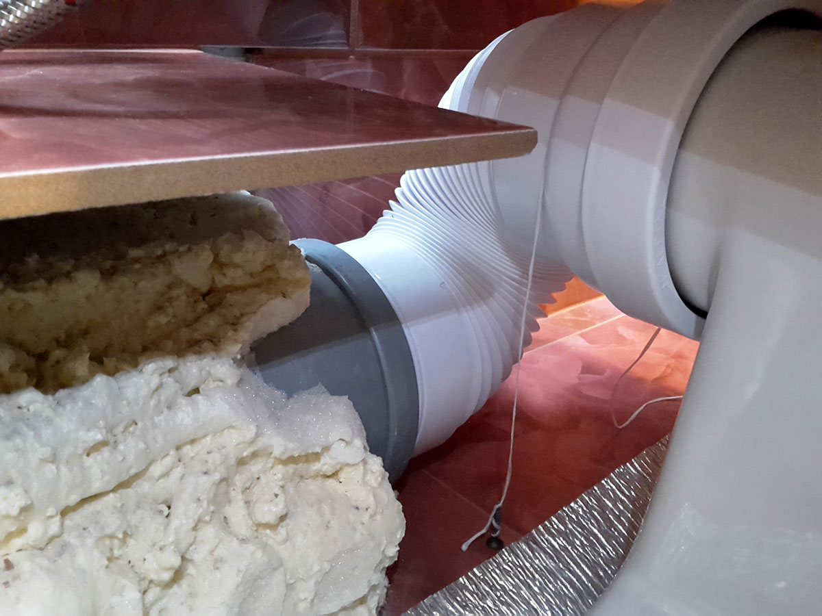

В общем, изначально бригада провела фановые трубы (правильно называю?) под унитазы с косым выпуском. Но, естественно, купили унитаз с прямым. :D В общем, очень мало места для маневра:
Резать трубу, уходящую влево, чтобы "всё сделать правильно", очень не хочется и вряд ли буду. И на фото еще унитаз не задвинут совсем до конца, но так уже оставить можно. Ставить "угол" + на унитаз 45-градусный спуск - это еще отодвинет унитаз от стены. Про эксцентрики слышал, но не понимаю, как они здесь помогли бы. Поэтому выходит, что самое простое - гибкая гофра без таких больших "манжет" перед самой гофрой, как у МакАльпайн, что на фото. А на фото те края гофры, которые сложены, из-за недостатка места упираются друг в друга и не дают подвинуть унитаз чуть ближе (и так уже слегка "косит" часть, надетая на унитаз).

CCat, А если 45 или 67 на 110 мм и в него угол фановый для унитаза? Ближе к стене встанет.

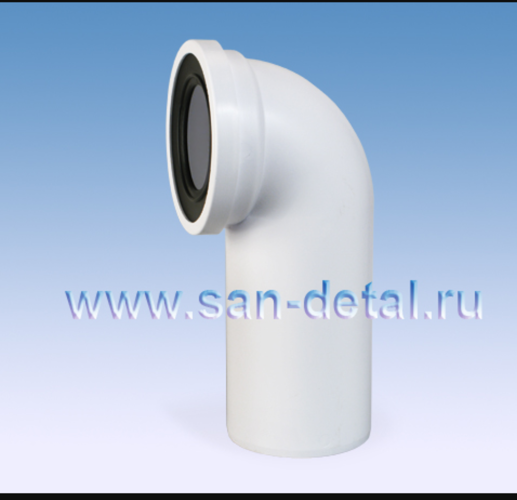

Не совсем понял. Вот на картинке угол для унитаза. Его пускаю вертикально вниз? И с чем он там будет встречаться?
