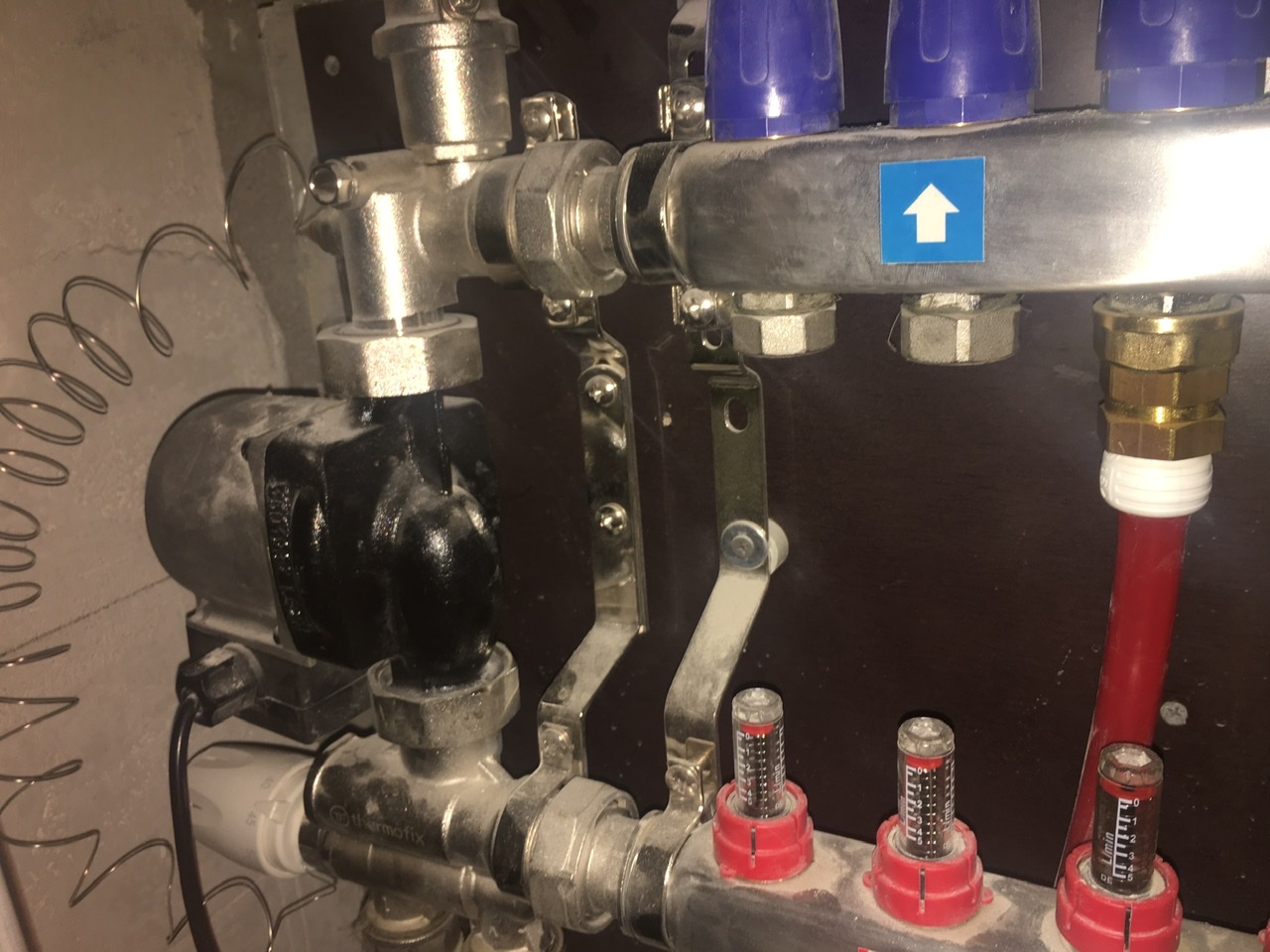

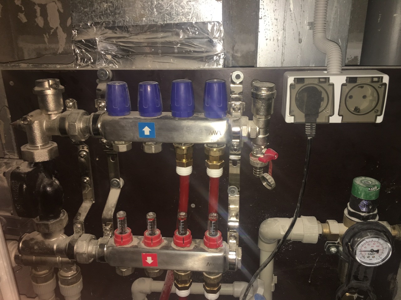

Периодически начинается ритмичный стук в системе водяных тёплых полов. Периодичность 3-4 удара в секунду. То появляется, то исчезает. Выяснил только одно, любое изменение температуры на самой системе тёплых полов (на 2м фото - белый пластиковый регулятор слева) останавливает стукание на какое-то время, при этом не важно повышаю я температуру или понижаю.
ПС: С тёплыми полами не сталкивался, только понимаю, как их включить. Посему привожу фото того, что мне сделали мастера.

Вот более детально запечатлена проблема. На видео слышен стук и его передача в расходомеры (ротометры) при закрытии соответствующего клапана.

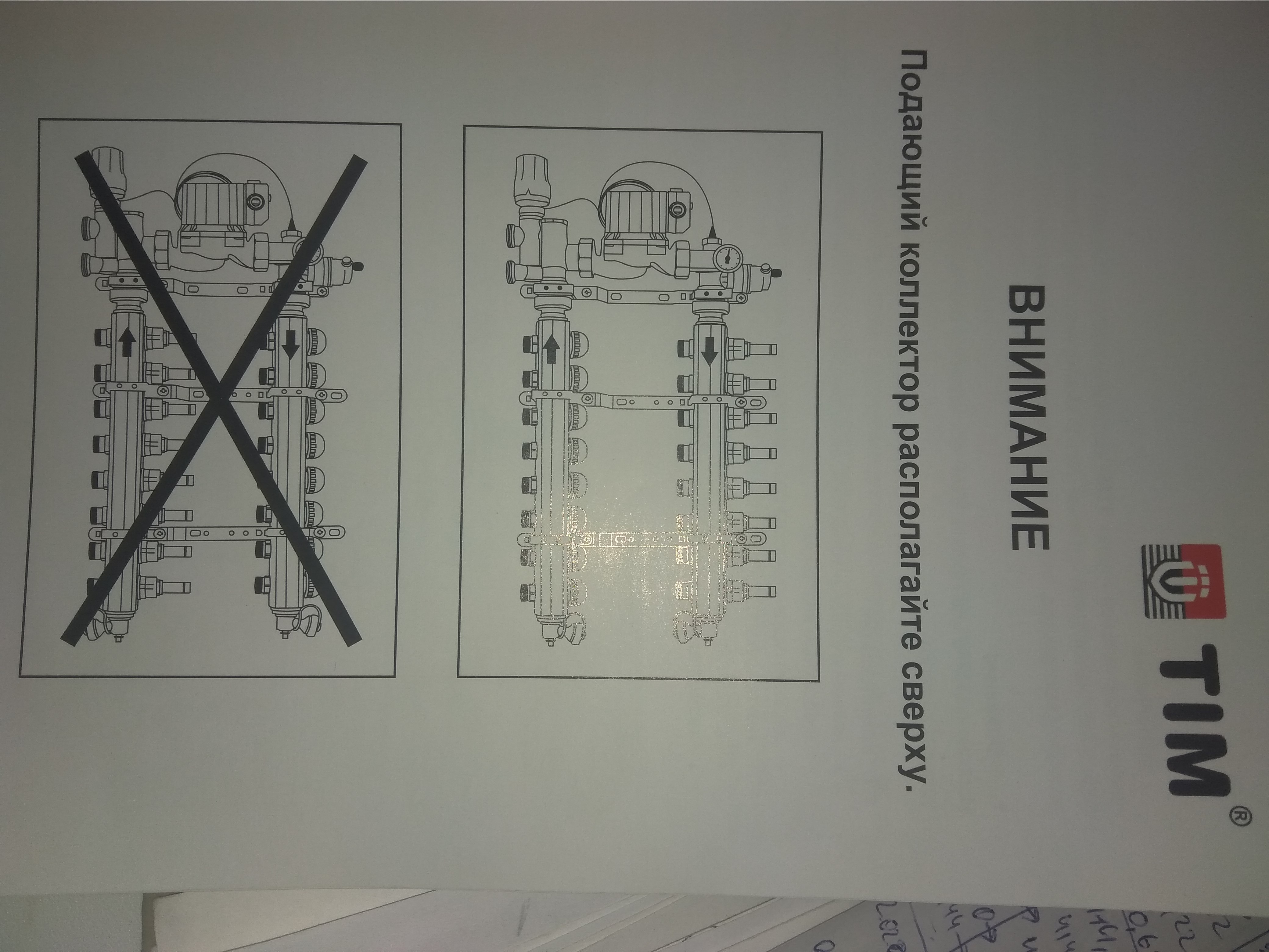

У меня очень похожий насосно-смесительный узел. Вроде нормально работает. Вот только у меня подающий коллектор сверху, насос качает вверх. А у вас подающий снизу, посмотрите на стрелку направления потока на улитке насоса. Монтировал по инструкции к НСУ.

Может быть в этом причина?

Николай краснодар, у меня также,как на вашей схеме... получается примерно так: включаю полы,они работать могут весь день и без звука,и видимо от нагрева или хз от чего в какой-то момент начинают стучать...и так же,как на видео автора колпачок бьется..установщики грешат на воздух в системе. Нужен специалист,который приедет и решит вопрос..уже просто надоело постоянно их включать и выключать

Прошу обратить внимание, я не специалист в этой области, делал себе отопление сам. Пробовали менять мощность насоса?(переключалка на насосе). Звук был изначально или через какое-то время появился? Стравите воздух с насоса, проверьте автоматические воздухоотводчики, что-бы не залипли

Очень похоже на то, что какая-то труба где-то зажата. И по звуку и по опыту - такое частенько случается. При изменении температуры изменяется длина. И рывками перемещается через зажатое место. Поиск.... - когда стук - шевелить трубы руками... как только пошевелите нужную трубу - стук на время пропадет. Еще может помочь медицинский стетоскоп - на стучащей трубе звук будет наиболее сильным
