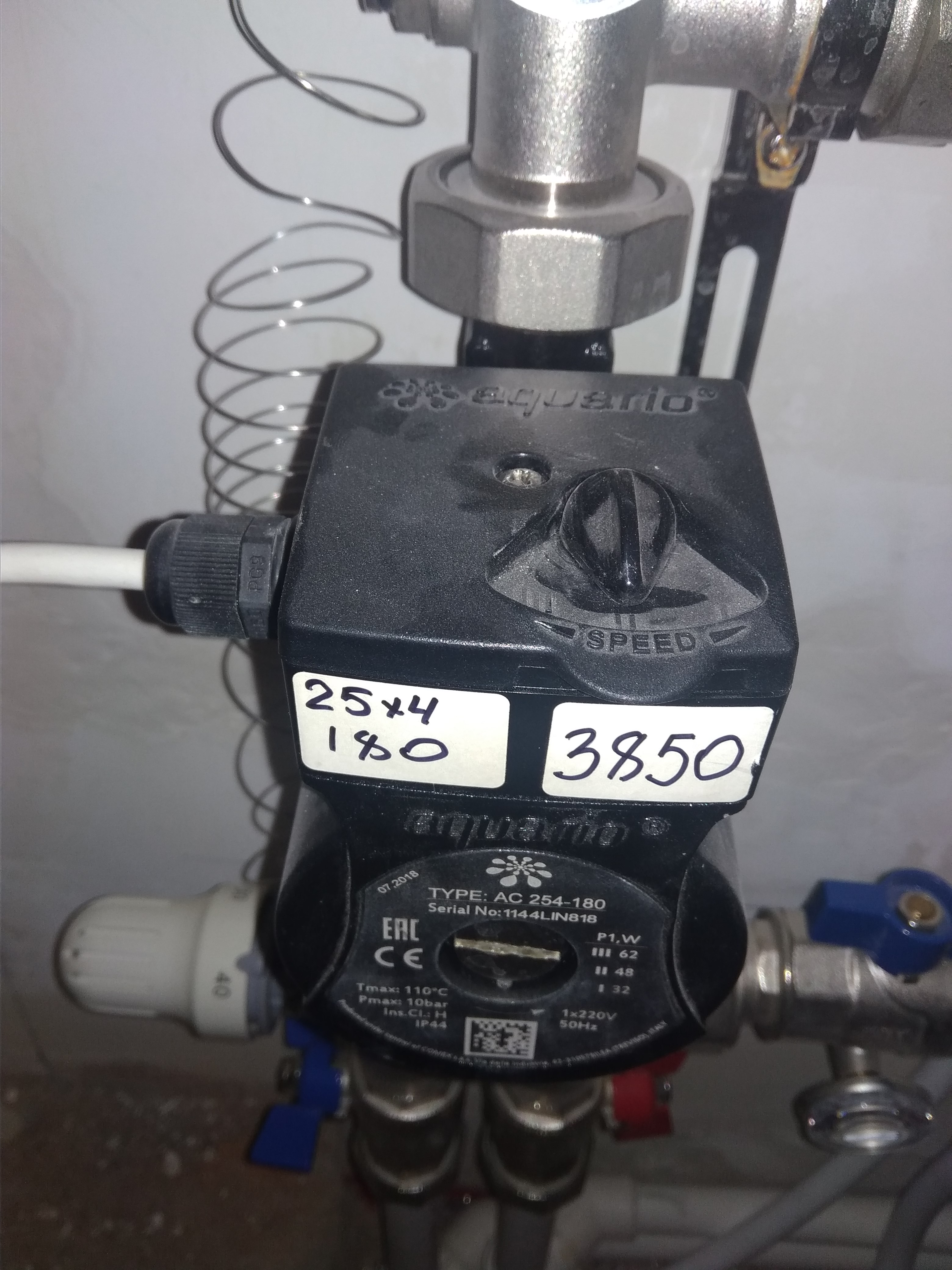

Переключатель скорости насоса
Obelix,а что за гул? Если насос, то шумновато работает. Завоздушенный насос может шуметь. У меня насос не слышно вообще. Я только по расходомерам могу понять, работает он или нет.

Начинайте с простого. Поиграйте скоростями насоса, удалите воздух из насоса.

Николай краснодар, вот так у меня все это дело выглядит

Сфотайте все вместе, что-бы понимать, что, откуда, куда идёт.

Не вижу воздухоотводчика в районе насоса или выше.
