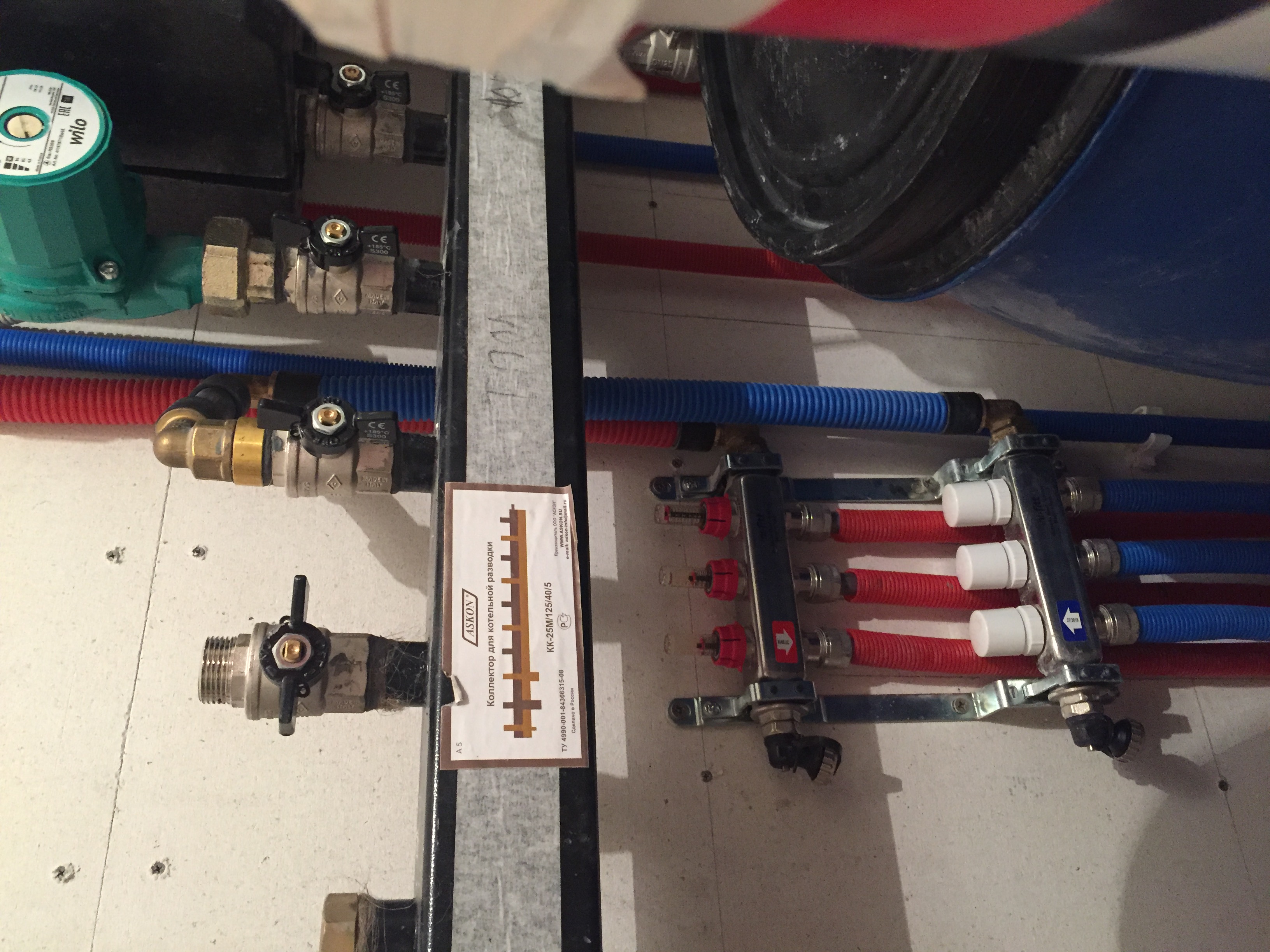

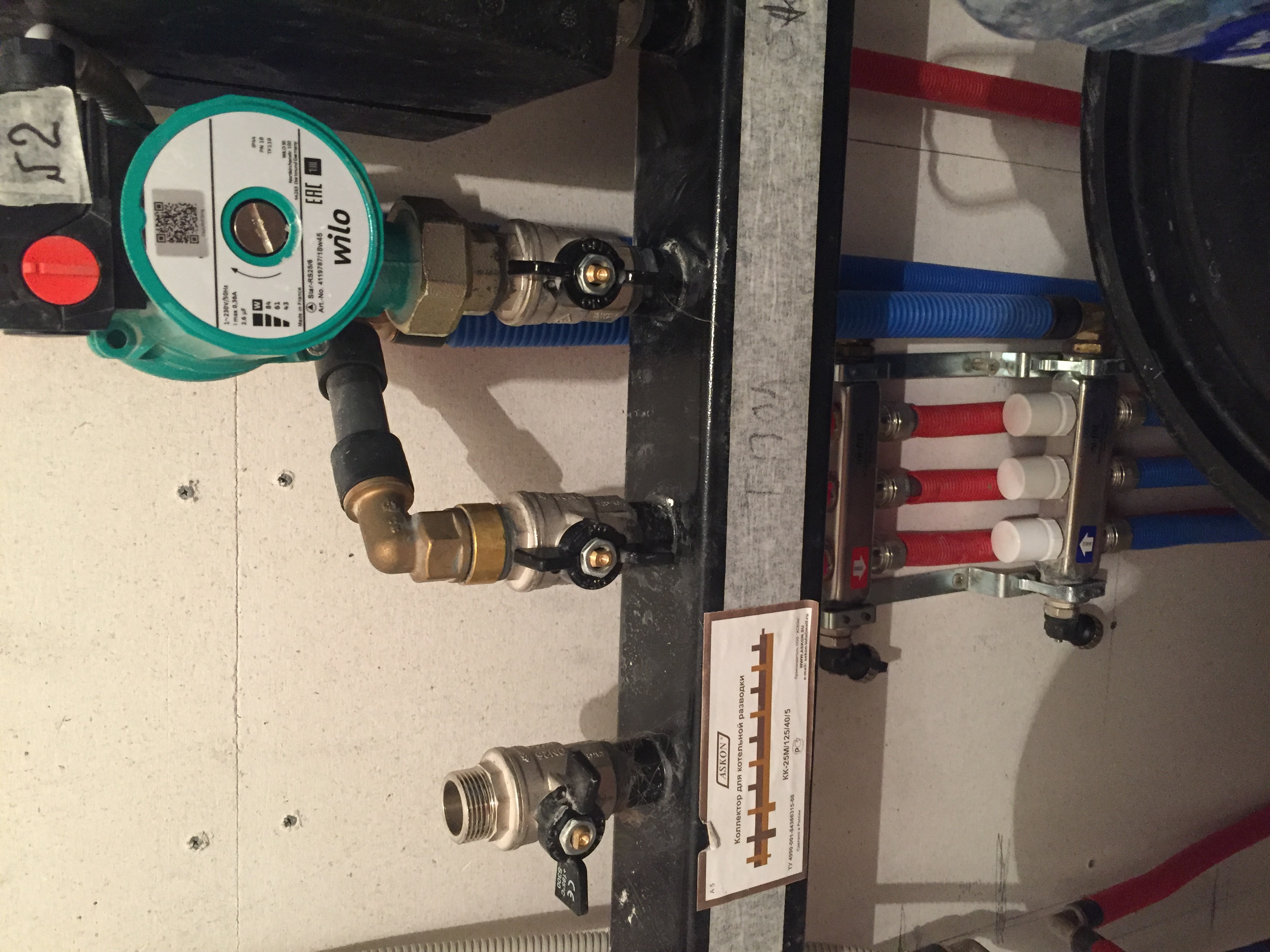

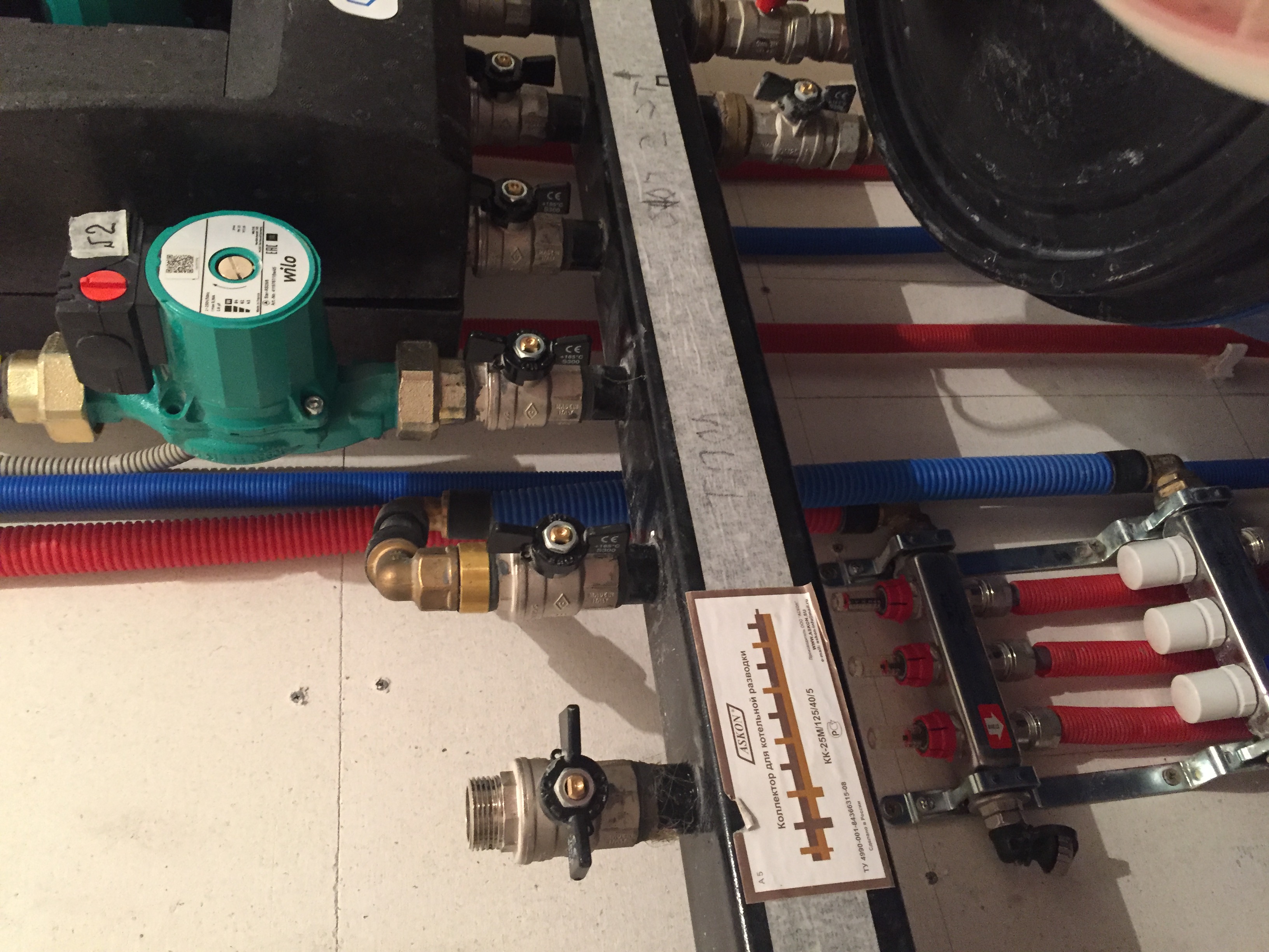

Серж Глухов, этот насос как раз отвечает именно за тёплый пол
Николай краснодар
Николай краснодар
Регистрация: 10.01.2020
Сообщений: 291
12.02.2020 в 21:45:26

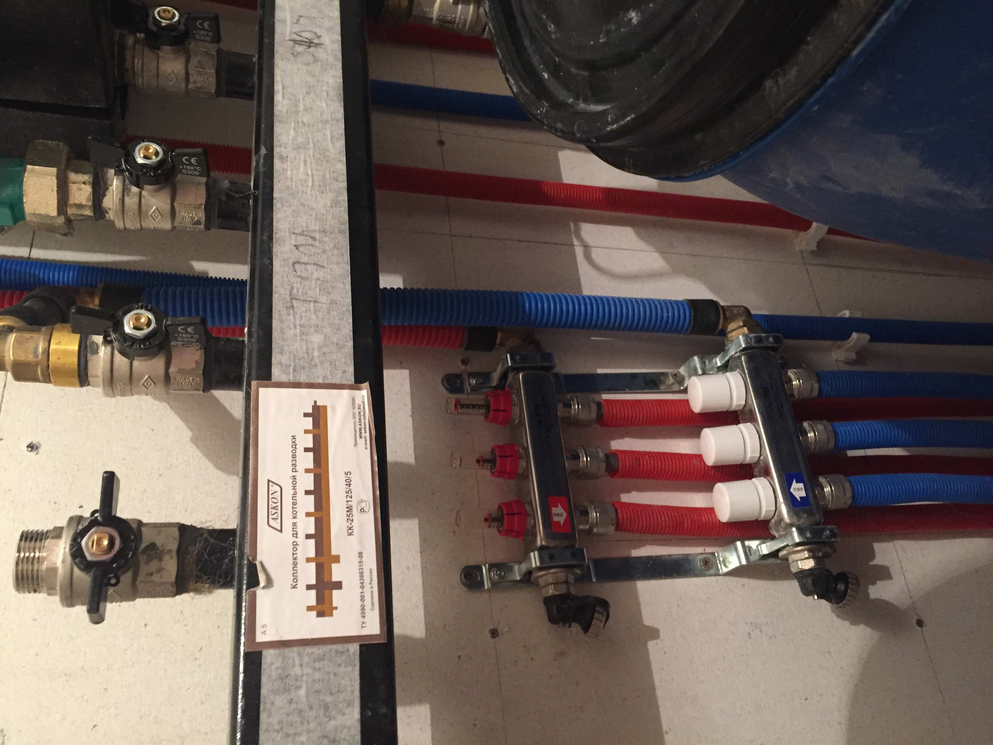

На коллекторах с левой стороны краны Маевского, вроде? Под отвёртку? Надо чуть приоткрутить, если будет шипеть воздух, то выпустить, если вода значит воздуха нет. На обоих коллекторах. Насос должен быть включен. Потом приоткручиваем большой винт по центру насоса, если шипит, спускаем воздух, если идёт вода, значит воздуха нет.

Всё-равно не вижу воздухоотводчика сверху. Не вижу фильтр. Когда началась проблема?

Серж Глухов, ну чтобы прямо пошёл воздух такого конечно нет,может он с жидкость конечно на пару вышел. Со всех мест,что вы описали лилась вода

Николай краснодар написал: Всё-равно не вижу воздухоотводчика сверху. Не вижу фильтр. Когда началась проблема?
Николай краснодар,да буквально въехали в дом и началось. Ночью услышал щелчки странные с санузла,потом зашёл в котельную,рукой трогаю насос,а он издаёт эти щелчки. Дело в том,чем дольше щёлкает,тем громче

Серж Глухов,так может воздухоотводчика тупо нет у меня? Такое же вполне может быть..

То есть щелчки от насоса? С насоса воздух стравили? Сфотайте весь узел, должен быть и фильтр и воздухоотводчик.

Какой котел, сколько лет работает система, какое давление в системе?

Сейчас щелкает? Попереключайте скорости на насосе, посмотрите, что изменилось.
