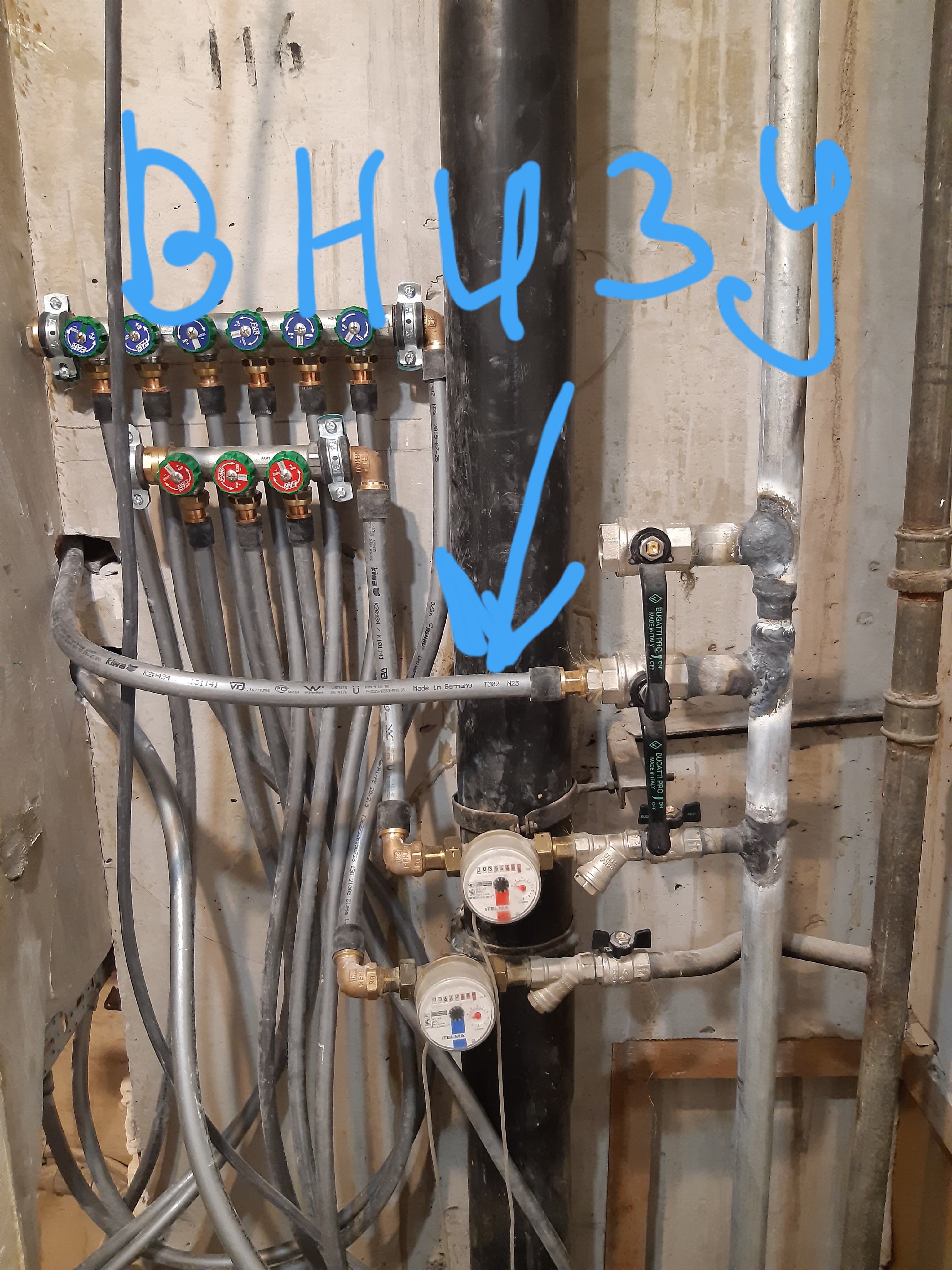

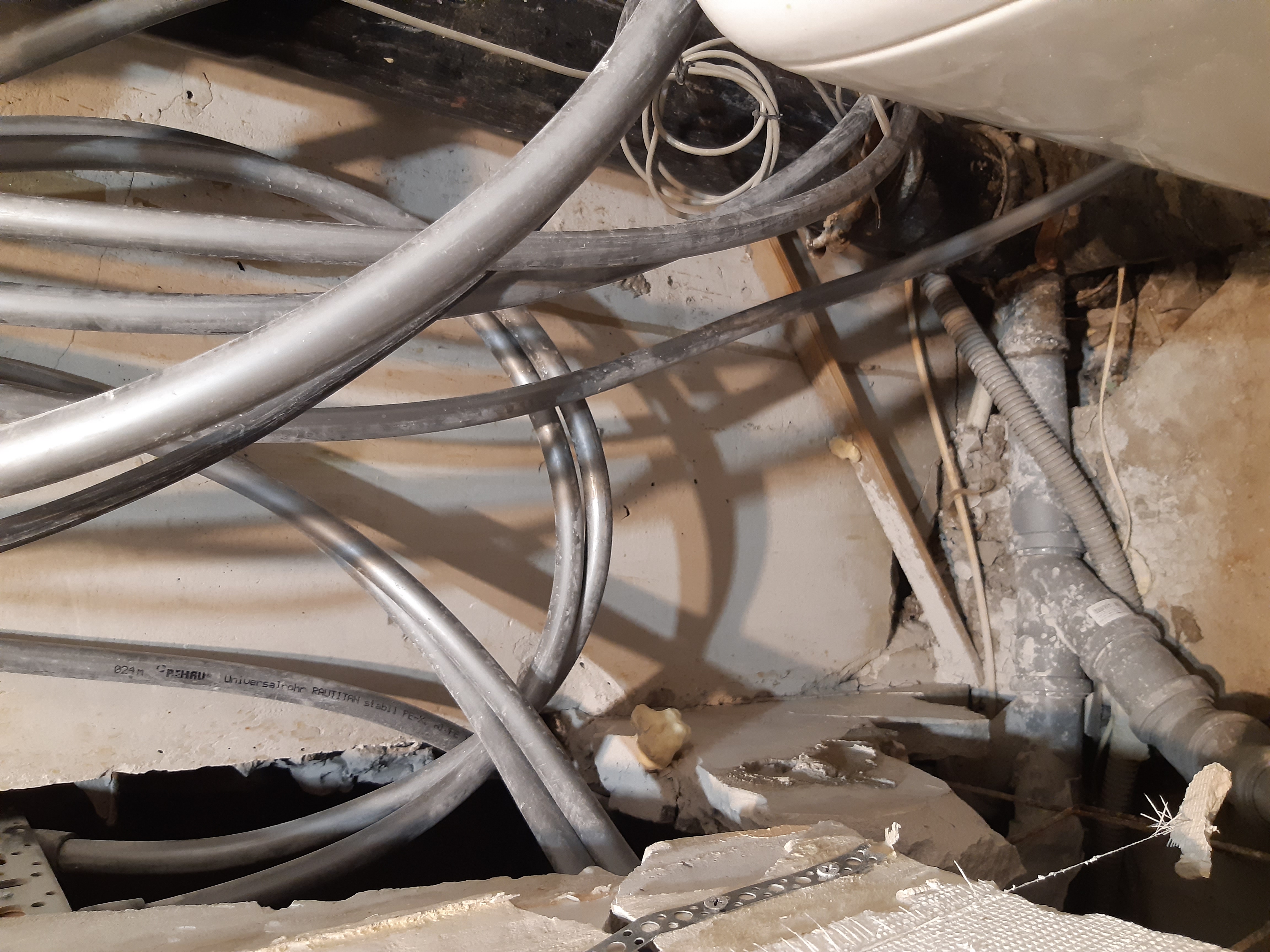

Делаю ремонт. Увидела ошибку подключнения полотенцесушителя, хотя всё проговаривали. Есть сомнения и по другим моментам. Мастер по рекомендации, ошибку допустил его помощник, но теперь сижу и переживаю. Часть труб в воздухе, да ещё и трубу подключил не к тому отводу. И труба 40 канализационная на 45 градусов почти. Хотя мастер говорит "норм". Про восстановление стены тоже написала тему

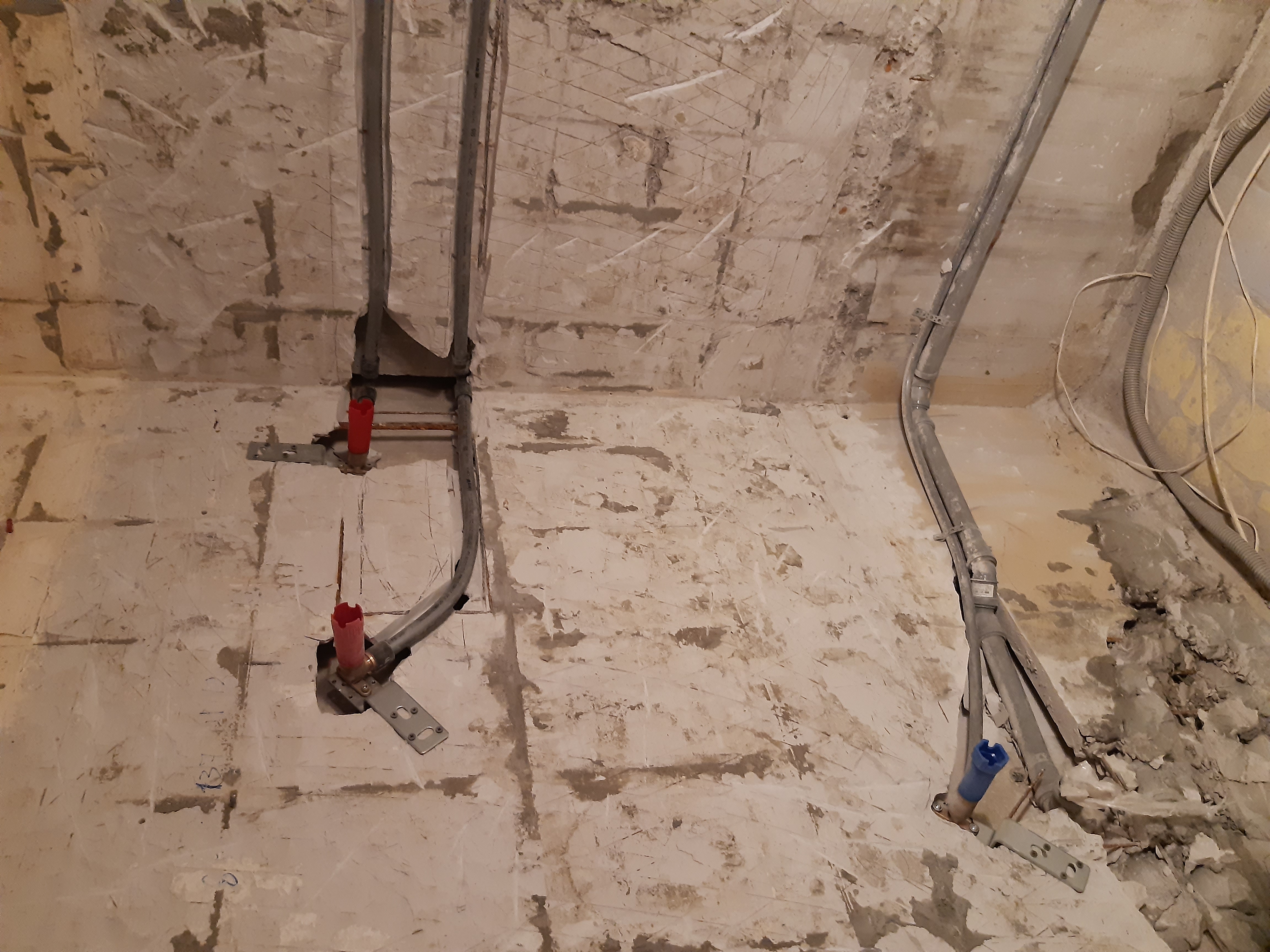

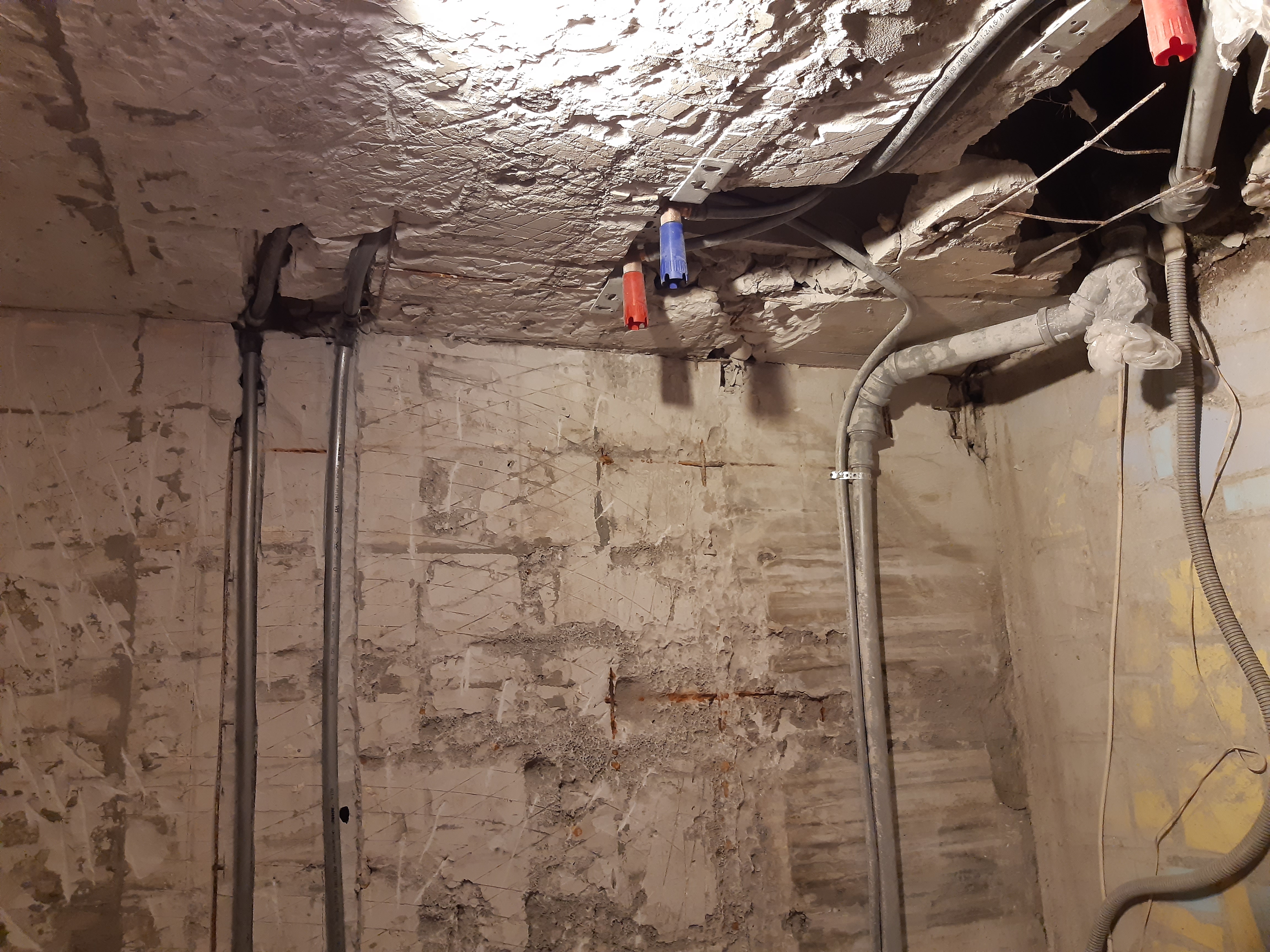

Ольгаяя, адский ад на всех фото. Стену всю разрушили, кусок "красиво" подвесив на ленточках. Теплоизоляции обязательной нет на трубах. Креплений нет, а где есть - стальной полосой с острыми краями прямо на пластиковую трубу. Эх и дичь. Крепление пластин под водорозетки - не шурупами ли прямо без дюбелей? Уклон канализации обязан быть 2см на метр для диаметра 50 мм и 3см - для 40 мм. Изменение/смена уклона на горизонтальных участках не допускается. Слишком большой уклон = засорение трубы, так же как и слишком малый.
И я не понял, куда приходит вторая труба, начинающаяся у ПС? UPD - а, вижу. Ну хоть схема подключения ПС рабочая. Если трубу вернут :)

Писец :) Особенно умиляет обломок стены, висящий на 2х кусках перфоленты, чтобы было за что зацепить монтажную пластину водорозеток :) Стену кувалдой крушили?

Ольгаяя, Халтура. Уклоны не выдержанны.Следующий пост ваш будет «как исправить после горемастера»

Mazayac, про уклон большой и малый уже читала. И это же сказала мастеру. А как потребовать, чтобы было норм не знаю. Там стояла 32 ещё и с прямими углами. Мастер решил видно туда 40 и поставить, но уже без углов. Вторая труба от ПС никуда не приходит пока, но нижняя в нижний отвод должна прийти, а верхняя в верхний. А подмастерье перепутал. Вторую трубу не подключили пока - вот завтра будут. Соединение какое-то не довезли.

BV, нет не кувалдой - до этого там были трубы. Уже при демонтаже начало потихоньку трескаться.

Ольгаяя, что нарисовать? Теплоизоляцию - надевать на все трубы, без неё запрещено трубы эти замуровывать. Стену - строить новую из ПГП или аналогичных материалов. Канализацию - пересобирать всю согласно техническим требованиям производителей. Стальные ленты с пластика убрать категорически. Пластины - крепить на дюбели. Ну и далее по моему списку выше пройтись.
Всё не перерисуешь, что понаделали Вам конченные рукожопы.
