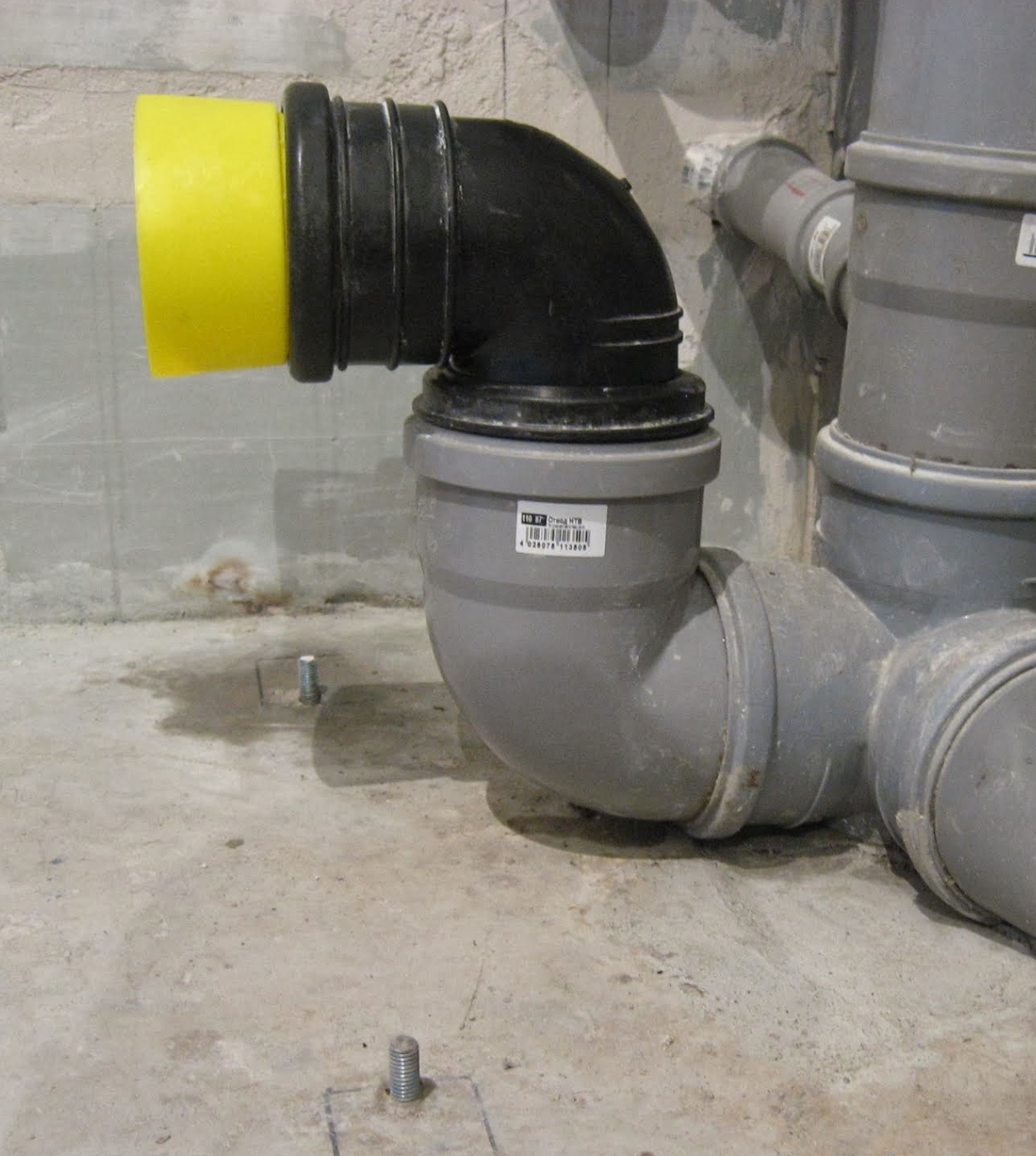

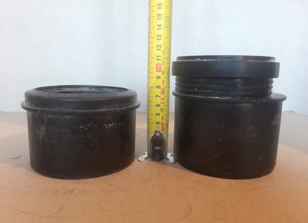

diesel94, это, что имеем у вас 1000048993а теперь предложу такой вариант1000048991В вашем случае как раз опустится на нужную высоту
Сообщений: 129654
25.04.2025 в 16:47:20
К слову, выкрутиться по высоте в похожем случае.... можно. Даже пару раз пришлось сваривать нестандартный отвод из двух с присадкой. Могут это сделать там, где где пластиковые бампера авто восстанавливают.

Technik-san, тут такая же стоит (визуально)

diesel94 написал 25.04.2025 в 16:50
(визуально)
Полагаю, что ваш глазомер вас подводит 10000489951000048997

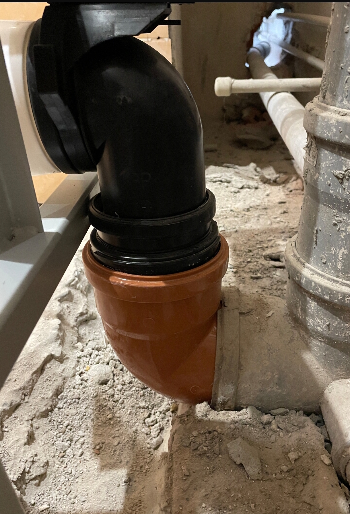

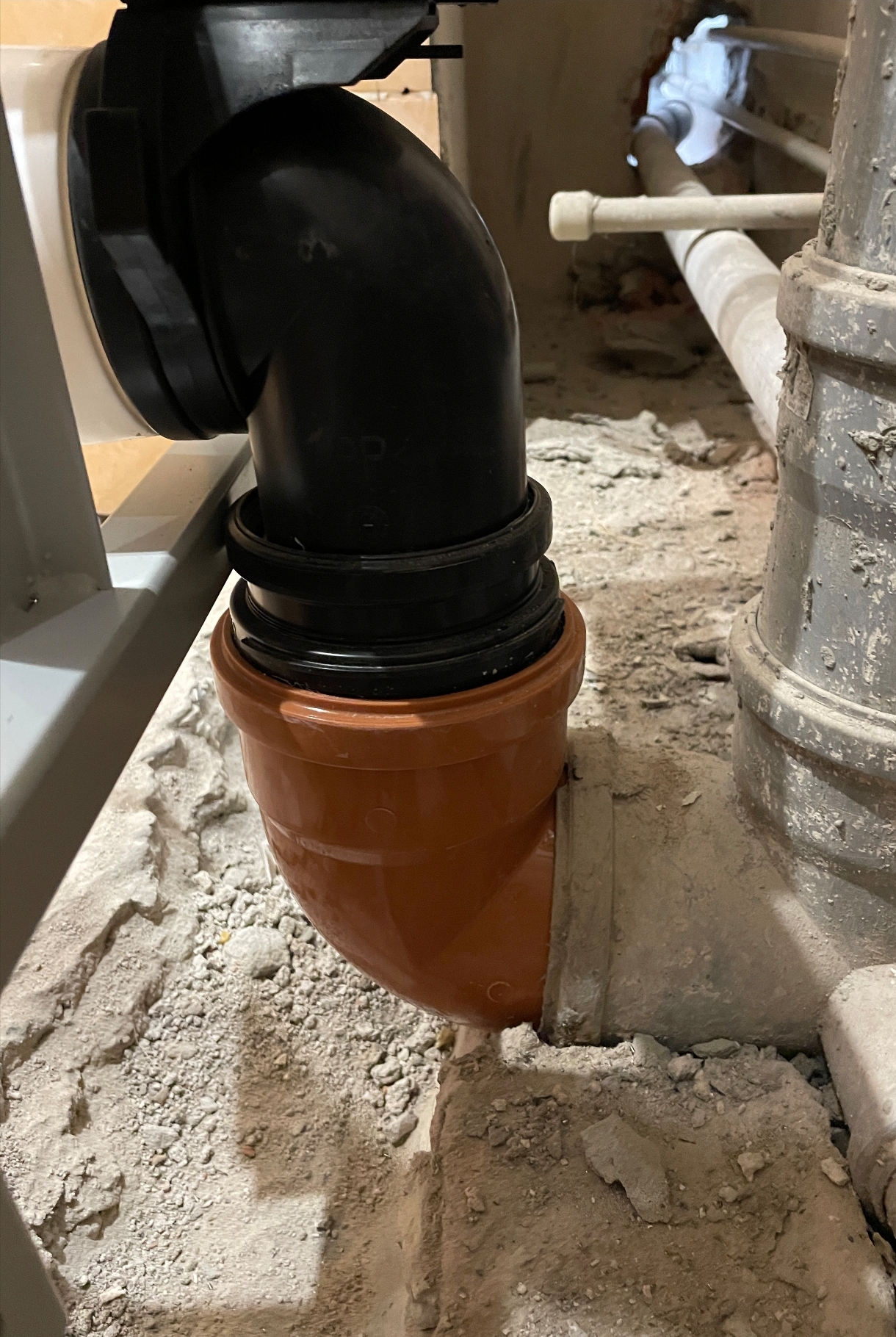

Сообщений: 71
25.04.2025 в 17:08:17
Technik-san, у вас совсем другая конструкция черного отвода. У меня 90-й круглый диаметр начинается в переходе сейчас. Все что выше - сплюснутое по заводу чтобы рама не мешала.

diesel94,  переход позволит ниже установить. Но нижний отвод 110 87 останется. По качеству - обычный ппр и резиновое кольцо. Продаются много, и под разными названиями. 1000038794
Правила монтажа канализации, для соединения отвода инсталляции со стояком, остаются те же, что и в других местах: в 90 градусный нижний отвод поток будет упираться, очень возможен плохой слив.
