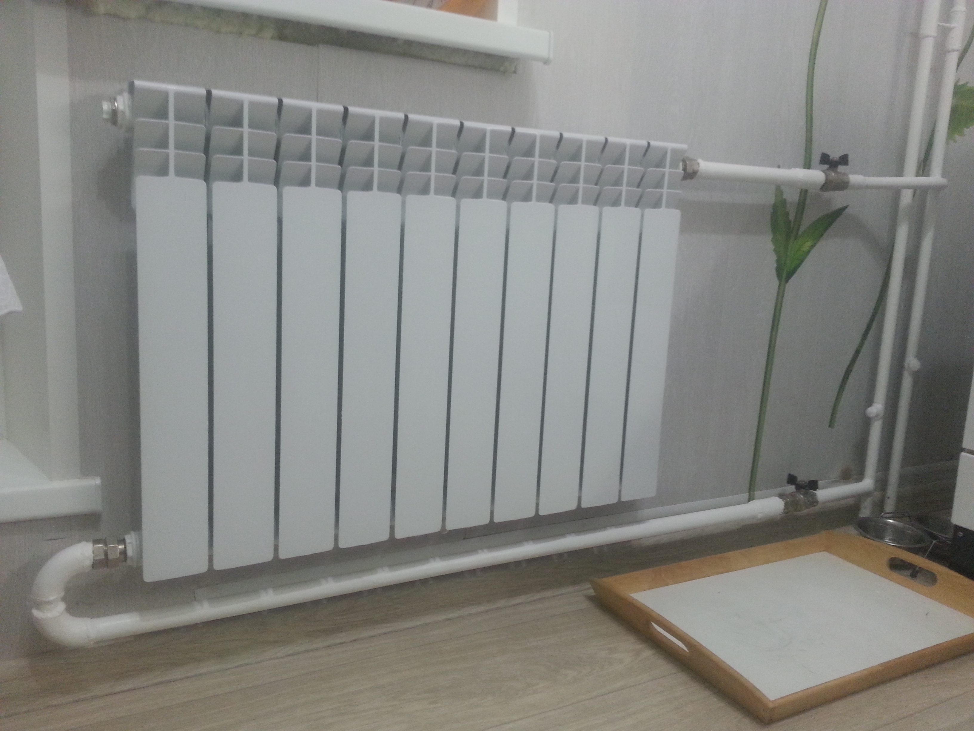

Добрый вечер Помогите разобраться в сложившейся ситуации. У меня 17 это дом.Я проживаю на 9 этаже. Проблема в том что у меня двух трубная система отопления, радиатор полностью холодный. Стояк горячий обратка немного теплая, в радиаторе вода не церкулирует. При сливании воды через кран маевского при перекрытие обрати и подачи визуально давление на обратке больше чем на подачи. В чем может быть причина? Ук компания незнает в чем причина.
Сообщений: 139954
01.11.2019 в 17:41:00
Максим13а, причина в убитой двухтрубке - гуглите по сети и по форуму, читайте и все поймете.
Для начала можете почитать эту тему до конца: https://mastergrad.com/forums/t287802-net-cirkulyacii-v-sisteme-chetyreh-etazhnogo-doma/
Максим13а написал: Ук компания незнает в чем причина.
Соболезную Вам. В УК - дебилы. Если надо ответ сразу - скажу что практически вылечить это невозможно. Соболезную.

Максим13а, BV прав. Убитая двухтрубка с опрокидыванием стояков - всё, смертный приговор системе. И продать эту квартиру можно только в весенне-летний сезон.

Судя по фото - переваривали совсем недавно, и думали, что установка радиатора вместо конвектора даст тепло. И переваривал похоже сварщик из УК.

BV, могу ли я рассматривать вариант как запитаться полностью от подачи а обратку заглушить.?

BV,извиняюсь если задаю глупые вопросы Есть ли еще возможность как ставить на подачу доп насос Улучшит ли он мою ситуацию?
Сообщений: 139954
01.11.2019 в 21:54:06
Максим13а написал: BV, могу ли я рассматривать вариант как запитаться полностью от подачи а обратку заглушить.?
Максим13а, рассматривать можете.... в теме, указанной Вам выше - все есть по этому вопросу. Но... есть одно существенное НО - там первый этаж, а у Вас - не первый. И будет ли далее стояк горячий - никому не известно.... с такой УК, и с такими соседями.
Поменяет сосед (и) снизу радиаторы и/или поставят насос от безисходности - и все Ваши труды пойдут прахом... Насчет того, что такая проблема НИКАК не лечится - это не шутка, как и насчет продажи квартиры. Ну может в администрацию президента написать... И Президент укажет МЭРу решить проблему именно в Вашем доме ... у нас в стране - только так :) Вы - не первый, и не последний... Все уже давно известно - от чего, почему, и что будет дальше... Такие темы зимой появляются регулярно и пачками... Т.к. часто курирую капремонты, и общаюсь с УК, гл. инж УК... то примерно знаю на что они способны. Но САМАЯ ГЛАВНАЯ ПРОБЛЕМА - САМИ ЖИЛЬЦЫ. ЭТО НЕПРОБИВАЕМО :killyourselfbywall:

Максим13а написал: Есть ли еще возможность как ставить на подачу доп насос Улучшит ли он мою ситуацию?
Максим13а, про "войну насосов" тоже на форуме найдёте. Если Вы первый его поставите - улучшит скорее всего, ровно до того момента, пока остальные не начнут делать так же. Дальше - агония уже мертвого трупа СО.

Максим13а написал: BV,извиняюсь если задаю глупые вопросы Есть ли еще возможность как ставить на подачу доп насос
Ваши предшественники думали ровно так же, как и Вы. Если бы Вы прочитали ВНИМАТЕЛЬНО предложенное Вам, то таких вопросов бы не задавали...
Отвечу так... "а если соседи поставят насос (ы)..." Короче - не поможет, или сделает еще хуже... или поможет на неделю, месяц... Есть трехгранная монетка - подкиньте - будет Вам ответ :)

Mazayac написал: Если Вы первый его поставите - улучшит скорее всего, ровно до того момента, пока остальные не начнут делать так же
Не так - просто высосет к себе обратку через радиатор соседа :D
