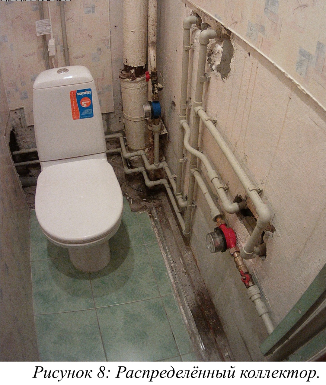

AlexPoEkb, равнозначно. Евроконус техничесеи более верное решение.
Но разводка ППР трубами от коллектора (чем Вы судя по всему собрались заняться) - злое зло, не надо оно Вам.
Из ППР делают так называемый распределённый коллектор. Труба 25 мм, в нуюных местах отводы на потребителей - 20мм.Пример:

Mazayac написал: AlexPoEkb, равнозначно. Евроконус техничесеи более верное решение.
Mazayac,
Какие трубы тогда использовать от общего стояка до коллектора, и какие трубы использовать на выходе из коллектора до потребителей?
