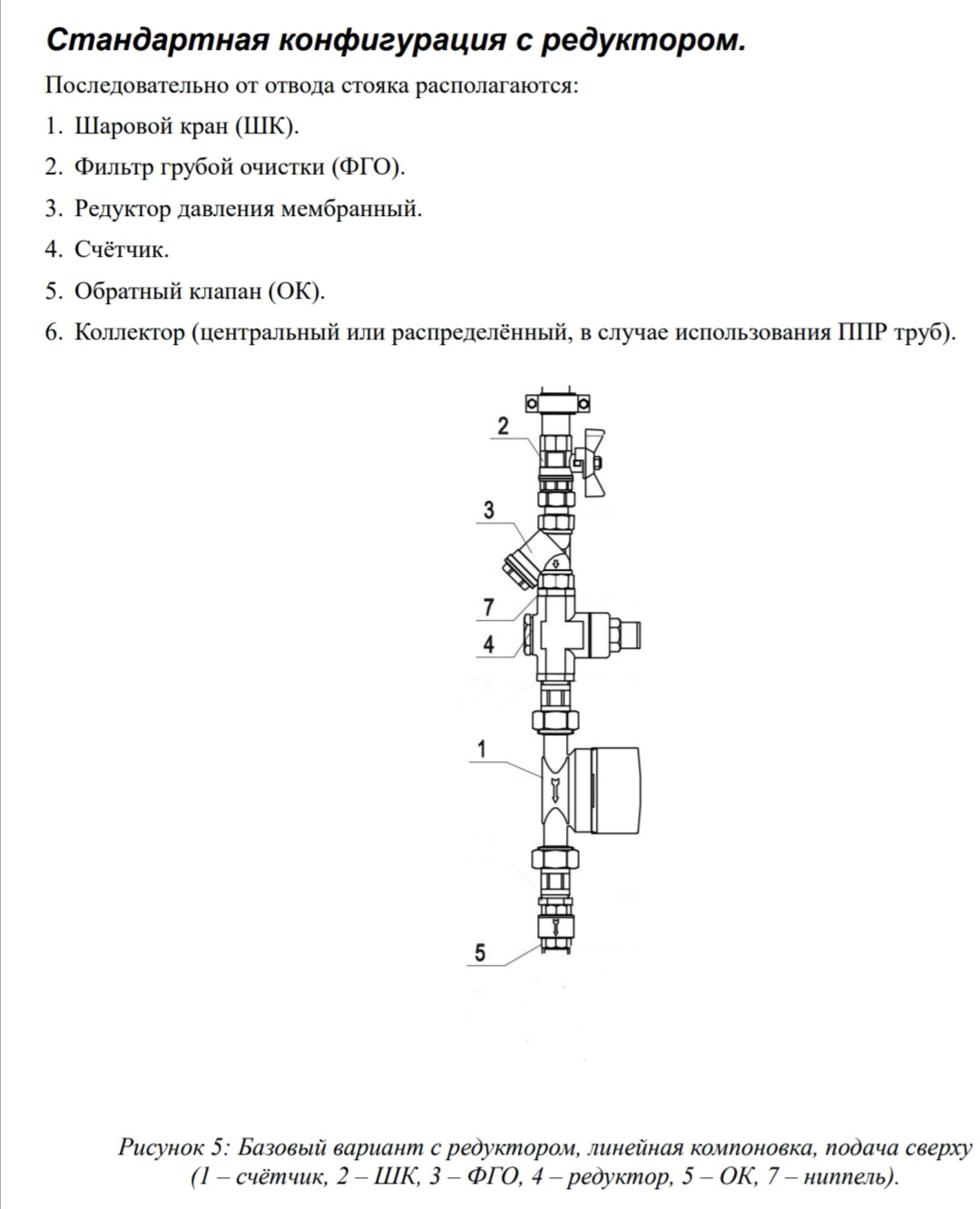

Всем привет. Подскажите, пожалуйста, как обустроить сантехнический шкаф в туалете? Что имею: 1 стояк на квартиру с горячей и холодной водой, он находится в туалете. Из туалета разводка идет в ванную и кухню. В туалете планируется: душевая кабинка, водонагреватель (который будет включаться только при отключении горячей воды, в остальное время планируется использовать в душевой кабинке городскую горячую воду), проточные фильтры на холодную и горячую воду, унитаз. Читал, что имеет смысл поставить ограничители давления. В туалете также есть возможность разместить коллектор (для отключения воды на кухне, в ванной). Пожалуйста, помогите с составлением схемы сантехнического шкафа.
ps порекомендуйте, что качественное из компонентов стоит купить (цена\качество).
Заранее спасибо.

AlexPoEkb, пример нормального бюджетного ввода:
  1. Шаровой кран - Valtec Base, лучше с флажковой рукояткой
  2. ФГО - Valtec VT.192.N
  3. Редуктор Valtec VT.085.N
  4. Манометр аксиальный 6 бар на редуктор, не FAR.
  5. Счётчик Valtec
  6. Обратный клапан Valtec VT.151.N
  7. Ниппель 1/2" Valtec.
Более сложный узел потребует большей квалификации исполнителя. Например:
Рекомендации по применяемым комплектующим, навскидку:
  1. Шаровые краны: Oventrop, FIV Evolution, VALTEC серии Perfect или минимум Base (не Compact), FAR. Также неплохи Bugatti Oregon, но очень много подделок.
  2. Фильтры грубой очистки: латунные Valtec VT.192.N и VT.386.N, Itap, бронзовые Oventrop (максимально круто, но чрезвычайно дорого).
  3. Счётчики — Valtec, Itelma.
  4. Обратные клапаны: Itap Europa, Valtec VT.151.N или любые другие строго с латунным или нержавеющим золотником («тарелкой»). Косые ОК Oventrop быстро заклинивают в произвольном положении. Запрещается использовать клапаны с пластиковой тарелкой – её шток быстро разрушается и клапан перестаёт работать.
  5. Фильтры промывные: FAR FA 3944, BWT Protector mini - только с латунной колбой, пластик лопается и на холодной воде.
  6. Редукторы: Valtec VT.085.N, OFFICINE RIGAMONTI (OR) 0228.015, FAR FA 2815 или иные мембранные. Не стоит вообще использовать поршневые редукторы из-за быстрого заклинивания поршня в произвольном положении!
  7. Коллекторы: FAR (серия MULTIFAR), Valtec Vtc.560.N. Недопустимо использовать коллекторы с мини-шаровыми кранами на отводах – они очень быстро выходят из строя с протечками.
  8. Трубы: если МП, то Henco, главное чтобы не поддельная с какого-нибудь рынка. Если ППР, то чешский или немецкий: Ekoplastik, T3S, FV-Plast, Baenninger, Aquatherm илиWefatherm. Чёрный список ППР, рассыпающегося в труху за 4 года: KALDE, PILSA, FIRAT, TEBO, также любые иные китайцы и турки под запретом. Оптимальный вариант – труба PN25, армированная стекловолокном. Минимальный вариант – PN20 («для горячей воды»). Во избежание проблем с напором запрещается использовать PN10, даже для холодной воды – при сварке со строгим соблюдением температурного режима и времени выдержки стыки всегда частично заплавляются. Сшитый полиэтилен:TECE, REHAU, и многие другие - при соблюдении технологии монтажа все живут долго и счастливо.

AlexPoEkb, без ФГО нельзя обойтись. Они обязательны для счётчиков и для редукторов. Перед тем как встревать с магистральниками, я бы ооочень внимательно прочитал соответствующую тему на этом форуме. Ставить выгоднее по схеме "кран - ФГО - счётчик - магистральник - обратный клапан - редуктор". Так меньше влияние подзабитого фильтра на расход. Если в этой цепочке перенести редуктор до счётчика - что очень часто встречается для защиты того же счётчика, то будет более заметное влияние магистральника.
