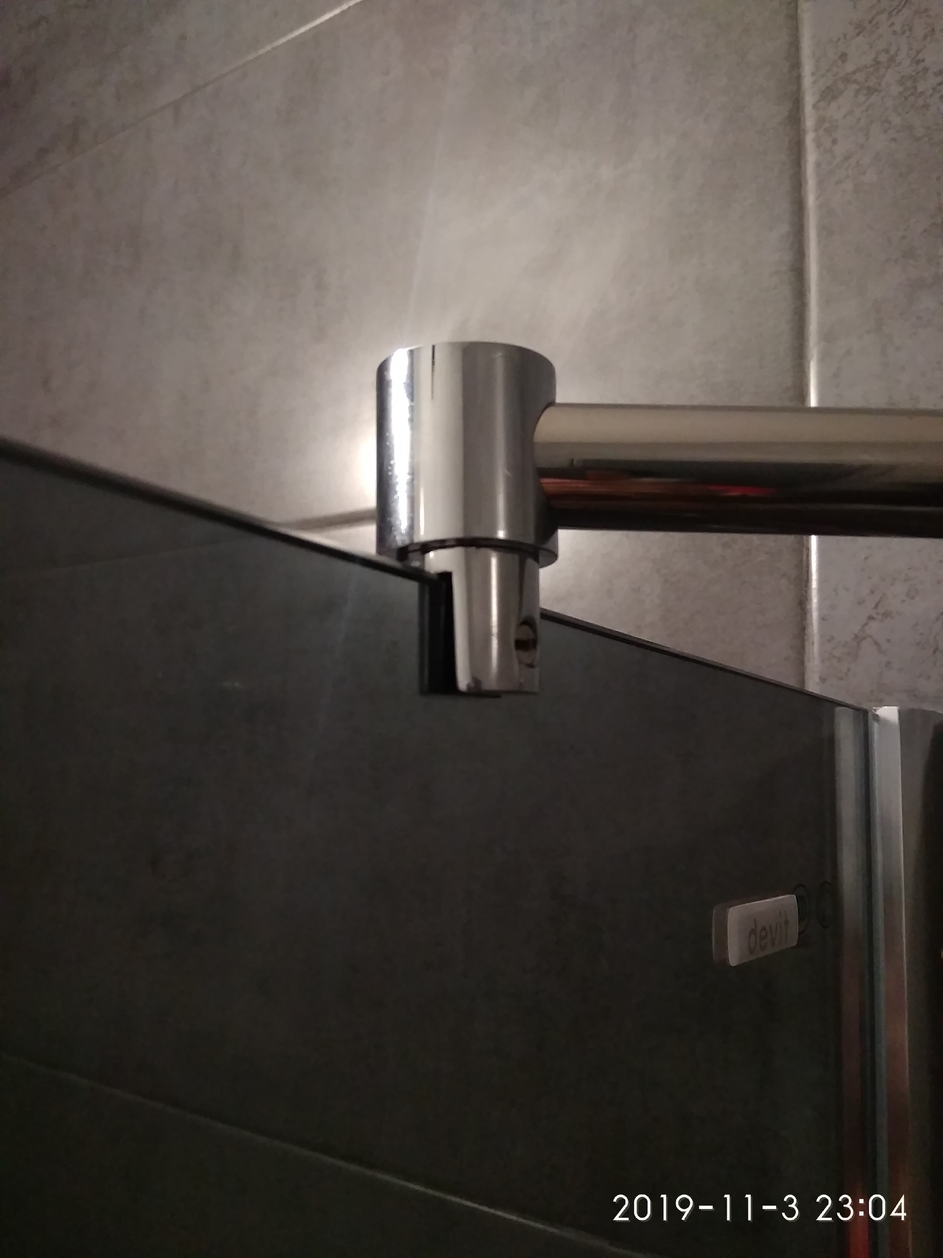

Возникла проблема с монтажом вот такого душевого ограждения Devit
ссылка Закрепил петлевуюю часть, навесил дверь, пока выставлял вторую боковушку, заметил, что открытая дверь своим весом потянула петлевую вертикальную часть из профиля. Дверь успел поймать )) Там конструкция стандартная - на стекло одевается П-образный уплотнитель, потом все вставляется в профиль. Собрал заново стекло-уплотнитель-профиль и попробовал потянуть стекло рукой - вылазит достаточно легко, причем именно стекло из уплотнителя, а не из профиля. Гарантии уже нет, вопрос - кто-то с таким сталкивался и что с этим можно сделать? Наверное самое простое решение - чем-то намертво приклеить уплотнитель к стеклу. Чем? уплотнитель то ли гибкий пластик, то ли силикон... Может 2-сторонний скоч 3M на торец стекла?...

там у Вас на фото есть стяжка вверху стекла к стене. Если в стекле есть отверстие - то никуда стекло из уплотнителя не вылезет. Если отверстия нет - то надо более детально смотреть узел крепления стяжки к стеклу, и как вариант приклеить .... например на MS полимер.

BV, Отверстий в стекле нет, стяжка фиксируется на стекле одним винтом М8.

VitalyK, наклейте на стекло площадку из нерж с отверстием под винт внутри на MS полимерный герметик. Если винт ослабнет - стекло не поползет. А с обратной стороны стекла тоже можно каплю MS полимера под прижим

BV, Так не получится - размер паза под стекло практически без допусков, даже тонкая металлическая линейка не влазит. Если все же предположить заводской брак, то чем приклеить уплотнитель к стеклу?
