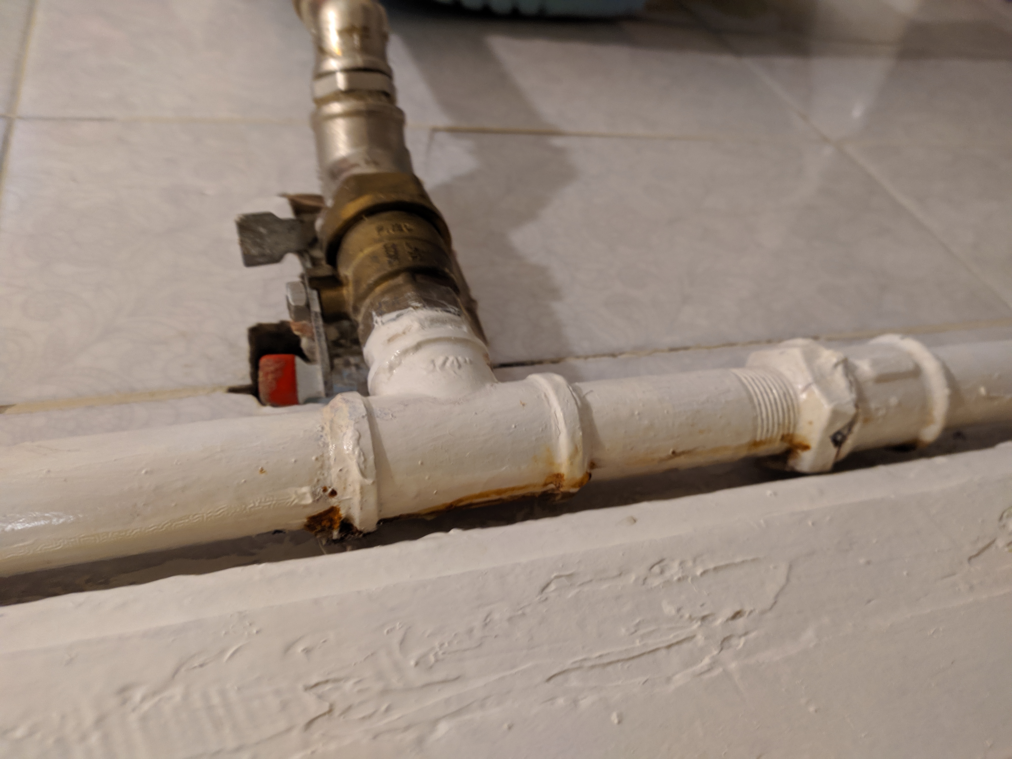

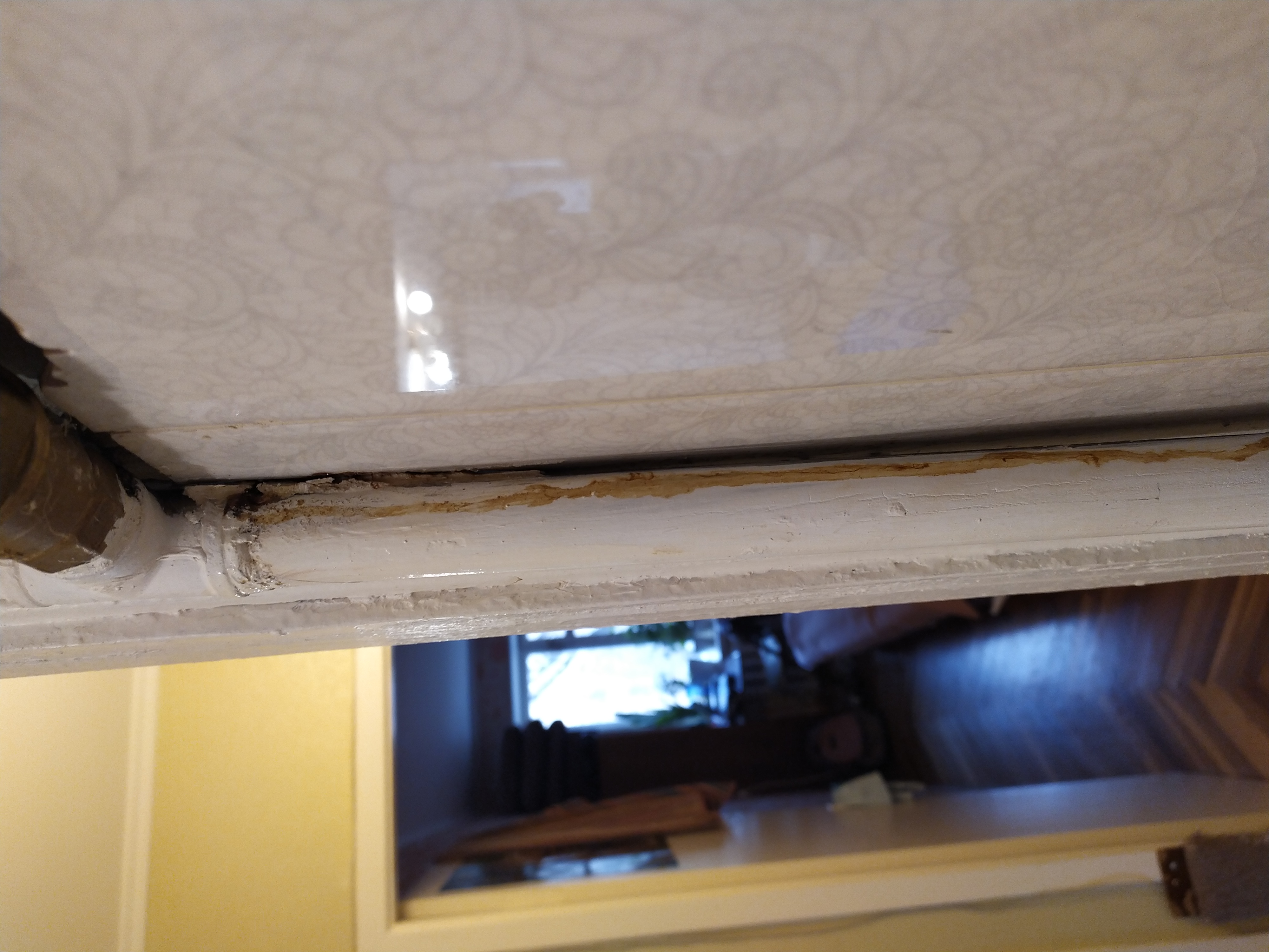

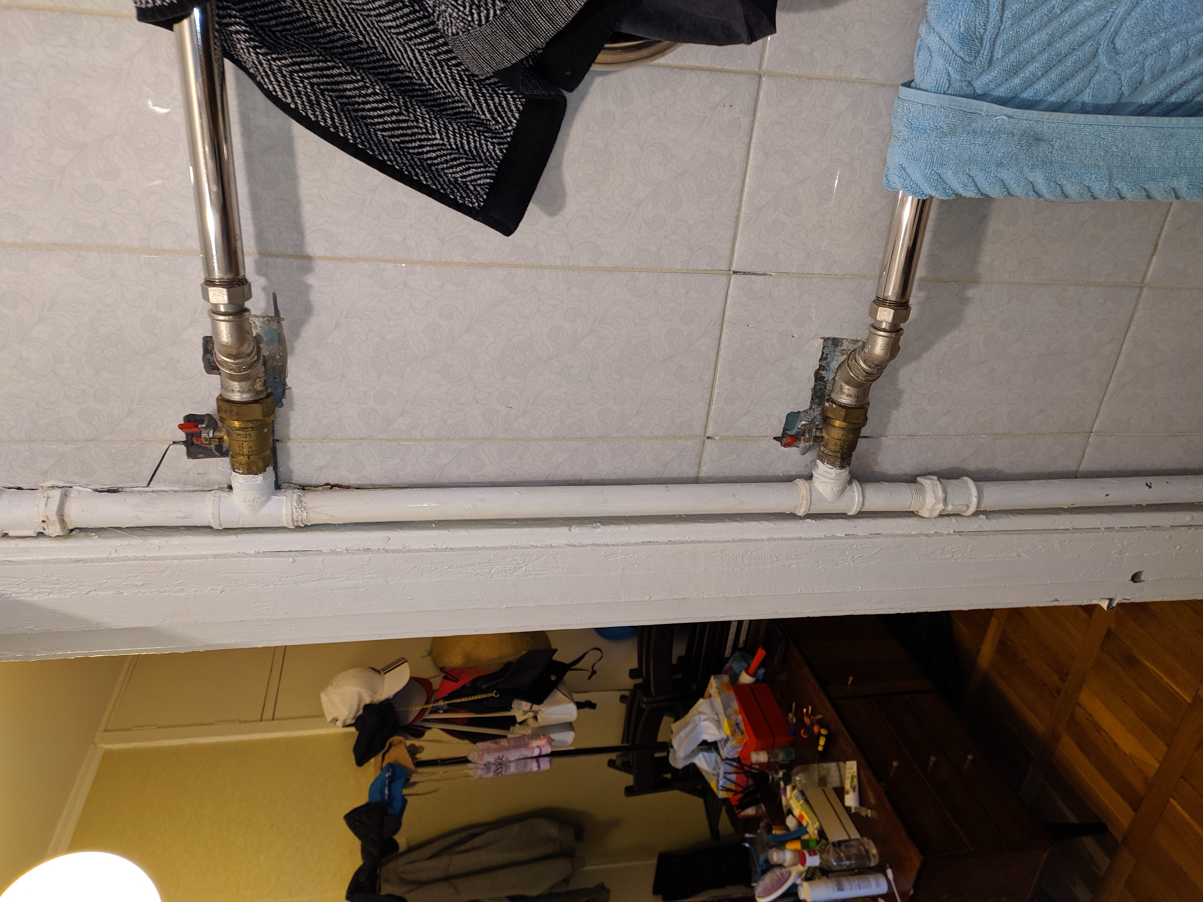

В 2016 году потек стояк с полотенцесушителем, дом многоквартирный 76 года постройки, коммуникации не менялись. Слесарь от управляющей компании вырезал кусок стояка, нарезал резьбу и прикрутил кусок стальной трубы с двумя тройниками для последующей установки полотенцесушителя. На данный момент с тройников идут подтеки.
Смотрел инженер из управляющей компании, предлагает менять на полипропилен, но за мой счет, т.к. конструкция нештатная. Для замены за счет УК требуется акт выполненных работ, в котором указано, что замену производила УК. У меня акта нет, инженер обещала посмотреть в архиве, но что-то мне подсказывает, что он не найдется.
Как поступить в такой ситуации? Без акта нет никакой возможности добиться бесплатной замены? Сказали, что если акт будет, работы сделают бесплатно, но материалы надо купить самостоятельно, это 2м ПП трубы, 2 американки и 2 тройника, вроде бы недорого, но все же интересно, как это должно происходить по закону.

Послать их лесом с полипропиленом и двумя американками.

Андрей8711, судя по списку, эти варвары, кроме ППР вставки в стальной стояк, предлагают использовать недоамериканки, которые на ГВС ставить категорически нельзя.

Список материалов такой: Труба ПП диаметр 25, длина 2 метра Муфта ПП комбинированная с американкой диаметр 25, гайка с внутренней резьбой диаметр 20, 2шт Тройник ПП диаметр 25 и резьбой 20, 2шт.
Как произвести ремонт правильно? Если откажутся ремонтировать, кто несет ответственность в случае протечки?

Андрей8711, ага, заузят стояк и поставят заведомо текущее говно. С таким списком, платно или бесплатно - они должны пойти в пешее эротическое.

АПОСТОЛ, если я правильно понял, их логика такова: штатная конструкция заменена на нештатную, документа, что это сделано управляющей компанией при аварийной ситуации нет, следовательно, я мог по своей прихоти поменять стояк как мне вздумалось, договорившись со слесарем, который слил стояк и произвел работу. Т.е. теперь ответственность моя.
Ну, то есть так они это объясняют, на самом деле просто не выдан акт о выполненной работе при прошлой замене, чтобы снять с себя ответственность и заработать в будущем.

Андрей8711 написал: следовательно, я мог по своей прихоти поменять стояк как мне вздумалось, договорившись со слесарем, который слил стояк и произвел работу. Т.е. теперь ответственность моя.
Не зависимо от того кто что-то сменил - ответственность УК и вы уже заплатили/продолжаете платить УК за ремонт/обслуживание общедомового имущества. Если УК не выполняет свои обязательства по ремонут и обслуживанию, то требуйте перерасчёта, а в случае протечек будете вправе требовать возмещения ущерба. Сейчас ваша УК подвергает риску затопления не только вас, но и ваших соседей ниже и фактически не исполняет взятых на себя обязательств по ремонту и обслуживанию общедомового имущества.
Обратитесь в жилинспекцию с жалобой на неисполнение своих обязанностей УК, в некоторых случаях УК после этого начинает бегать так быстро, что только пятки сверкают.
Андрей8711 написал: Т.е. теперь ответственность моя.
Даже при выполнении работ сторонними людьми ответственность только в гарантийный период, а дальше вся полнота переходит тому в чьей зоне ответственности находится объект возможной проблемы и в данном случае это зона УК.
Именно так, вам перед началом работы надо было письменно согласовать вносимые изменения.
Управляющей Компании, закрепленной за конкретным домом. Вы оплачиваете ежемесячно услугу «техническое обслуживание и ремонт»
Да ваще не вопрос, я как руководитель УК восстанавливаю стояк в первоначальном варианте и фиг два потом вы согласуете установку полотенцесушителя
Очень ценный совет :D Жилищька выдаст предписание устранить внесенные изменения за счёт собственника, ну или доказывайте что это делала УК.
