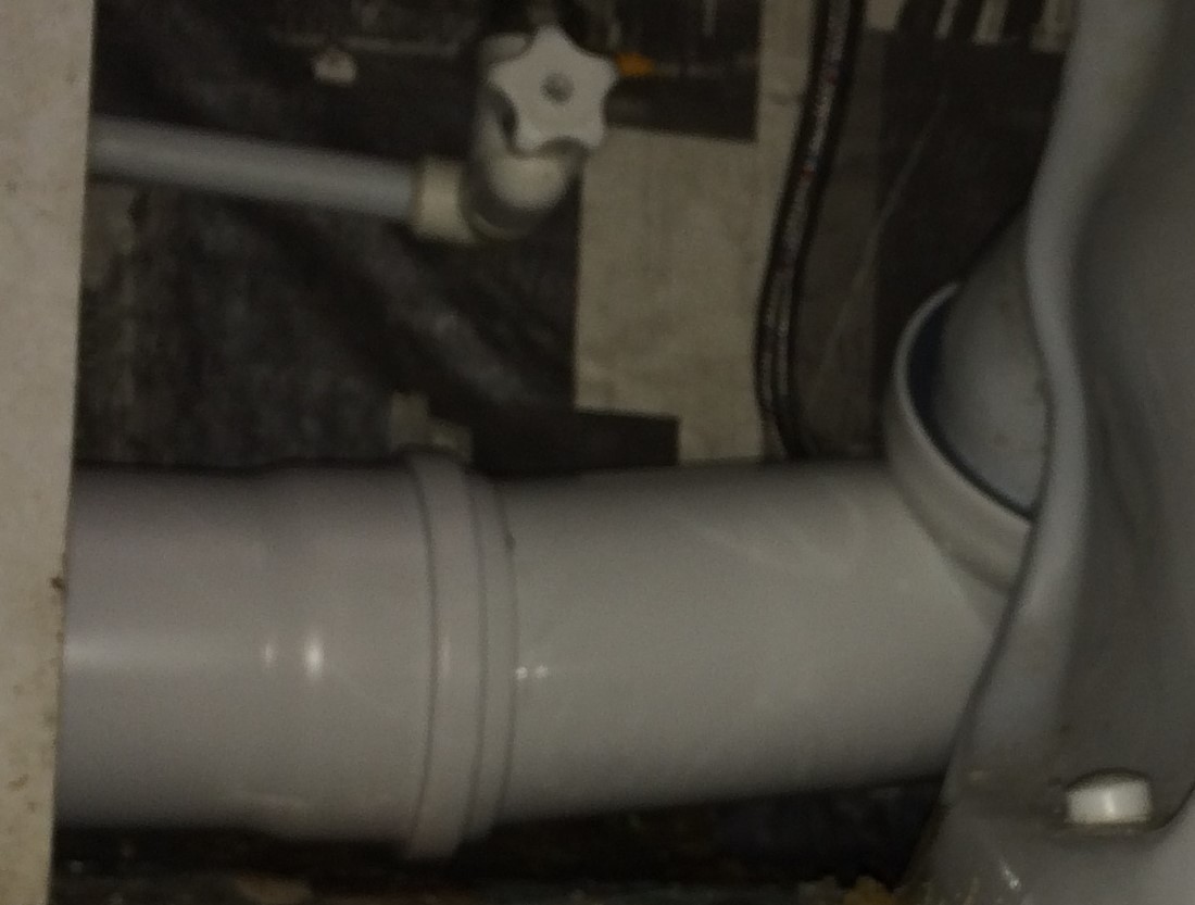

13.11.2019 в 02:38:39
Сделал. Причина образования течи оказалась в отсутствии упоминавшейся здесь проставки между муфтой-переходником 110-90 и крестовиной. Туда просто был залит герметик. Муфта задубела, еле выдрал. Сейчас немного не нравятся два момента: кажется великоватым угол выхода из толстостенной трубы углового присоединения к унитазу, но не течет, кажется что муфта на унитаз одета мало (это по сравнению с гофрой), при попытке подтянуть её, она идет примерно на 1см, а когда отпускаешь возвращается на место. Она жёстко держится в этом положении, при смыве воды никуда не двигается, течи нет. Может зафиксировать её в более надвинутом положении, подперев чем-нибудь от пола? Качество фото плохое, делал поздно вечером-ночью (чтобы меньше сливов в стояке было), фотографировал уже почти не глядя) Завтра дополню.
Сообщений: 139276
13.11.2019 в 02:55:18
Albram написал: чтобы горизонтальный участок получился с уклоном 2-3 см на метр. Вот с уклоном сомнение, получится сделать уклон при таком подключении?
забейте на это - есть уклон и ладно. (2-3см метр кстати для 50й трубы)
Albram написал: кажется великоватым угол выхода из толстостенной трубы углового присоединения к унитазу,
если там не стоит вода - то ОК. (по фото - не ясно. )

BV, когда делал, из открытого раструба крестовины вытекала вода, при смывах по стояку, пришлось заткнуть плотно. Было ощущение, что отвод крестовины параллелен полу или даже чуть наклонен к полу (хотя может просто так казалось из-за вытекания из него. Белая труба вошла очень плотно, и ей не «поиграешь». Будут нормальные фото позже, может станет понятнее.
Сообщений: 139276
13.11.2019 в 03:16:15
Albram написал: отвод крестовины параллелен полу или даже чуть наклонен к полу (хотя может просто так казалось из-за вытекания из него.
отвод крестовины под углом 87.5град относительно вертикали - трубы стояка
Albram написал: Будут нормальные фото позже, может станет понятнее.
вся понятно, оставьте как есть...

13.11.2019 в 03:23:10
BV, это лучший вариант! Так и сделаю - оставлю как есть. Спасибо за помощь!

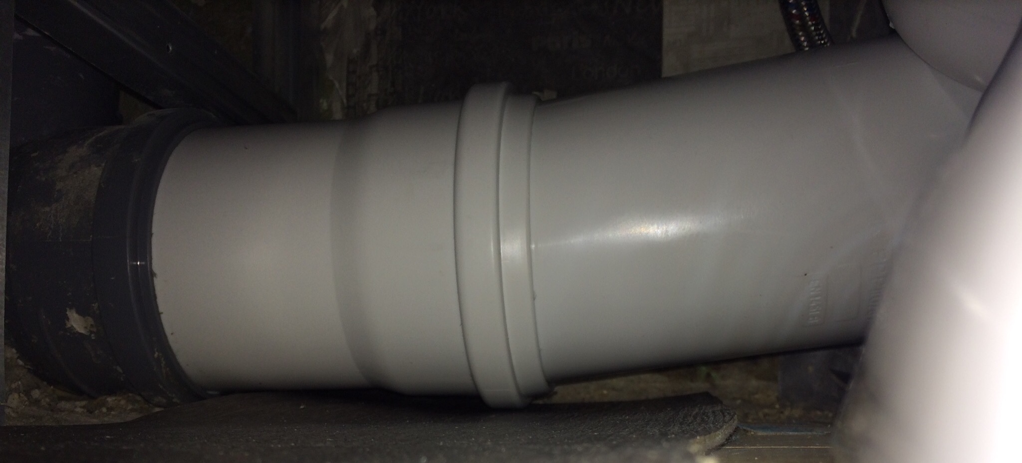

13.11.2019 в 12:04:16
Вот, ещё сфотографировал. Вроде всё нормально с уклоном от стояка. Клей-герметик очень плохо отчищается/срезается с выхода унитаза (на втором фото видны его остатки и мелкие «катышки» герметика на резинке манжеты). Вспомнил, что сразу после того, как поставили, из-под муфты подтекало, и санты сами пришли на следующий день и замазали. Чем замазывали не видел, но держится за фаянс очень хорошо, жаль что не видел, хорошая штука :) Кстати, слив теперь стал более интенсивный, первый раз подумал что бачок не полный налился, но нет, просто это количество воды стало немного быстрее уходить. Не знаю что больше на это повлияло, замена гофры или убранная переходная муфта 110-90, но эффект заметен. Не зря менял.
