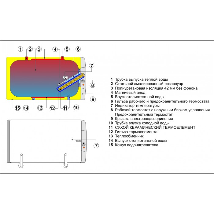

kamenssky написал: Фото 2. Бойлер. Сверху вход от котла, снизу выход. Еще одна труба сверху, соединяющаяся со входной - остаток старого подключения от пеллетного котла, она перекрыта.
Это выход горячей? под цифрой 1 на рисунке. Вы нарушили перекрёстную циркуляцию, горячая собирается сверху и возвращается по низу в котёл, а должна проходить по диагоналям, пересекаясь в центре.(если конечно конструкция такая)
kamenssky
kamenssky
Регистрация: 10.02.2016
Сообщений: 92
18.11.2019 в 15:23:19
ТТешник, нет, все правильно у нас. Вход от котла справа сверху (если смотрим на чертеж, который вы прислали), выход от котла слева внизу. Вход холодной воды снизу справа, выход горячей сверху слева

Добрый день! Такая проблема.
Комбинированный бойлер Drazice OKC 200 литров, мощность при косвенном нагреве 12 кВт. Котел Wolf 28 кВт. Когда котел переключается в режим нагрева бойлера, разница температуры подающей линии и обратки всего 3 градуса, если насос работает на 90% мощности, и 8-9 градусов, если на 50%. Соответственно, бойлер медленно греется, 5 градусов за полчаса. Причем, что важно, бойлер только что почистили. Но только сам бак, внутренность змеевика не чистили, хотя вроде есть какая-то химия для этого. Котел подключен к бойлеру правильно, это здесь же, в форуме, проверяли, я выкладывал фото.
Такой нагрев - слишком медленно. Тем более что в это время котел перестает обогревать дом. Что делать - надо менять бойлер? Или есть какой-то более щадящий, в смысле финансов, вариант?
Сообщений: 139857
19.12.2019 в 16:59:46
kamenssky написал: Такой нагрев - слишком медленно.
раньше было быстрее?
kamenssky написал: разница температуры подающей линии и обратки всего 3 градуса, если насос работает на 90% мощности, и 8-9 градусов, если на 50%.
Это приблизительно нормально, при накипи внутри змеевика
kamenssky написал: внутренность змеевика не чистили, хотя вроде есть какая-то химия для этого
Есть куча разной химии, простейшая - уксусная или лимонная кислота... Почистите - теплобмен будет лучше
