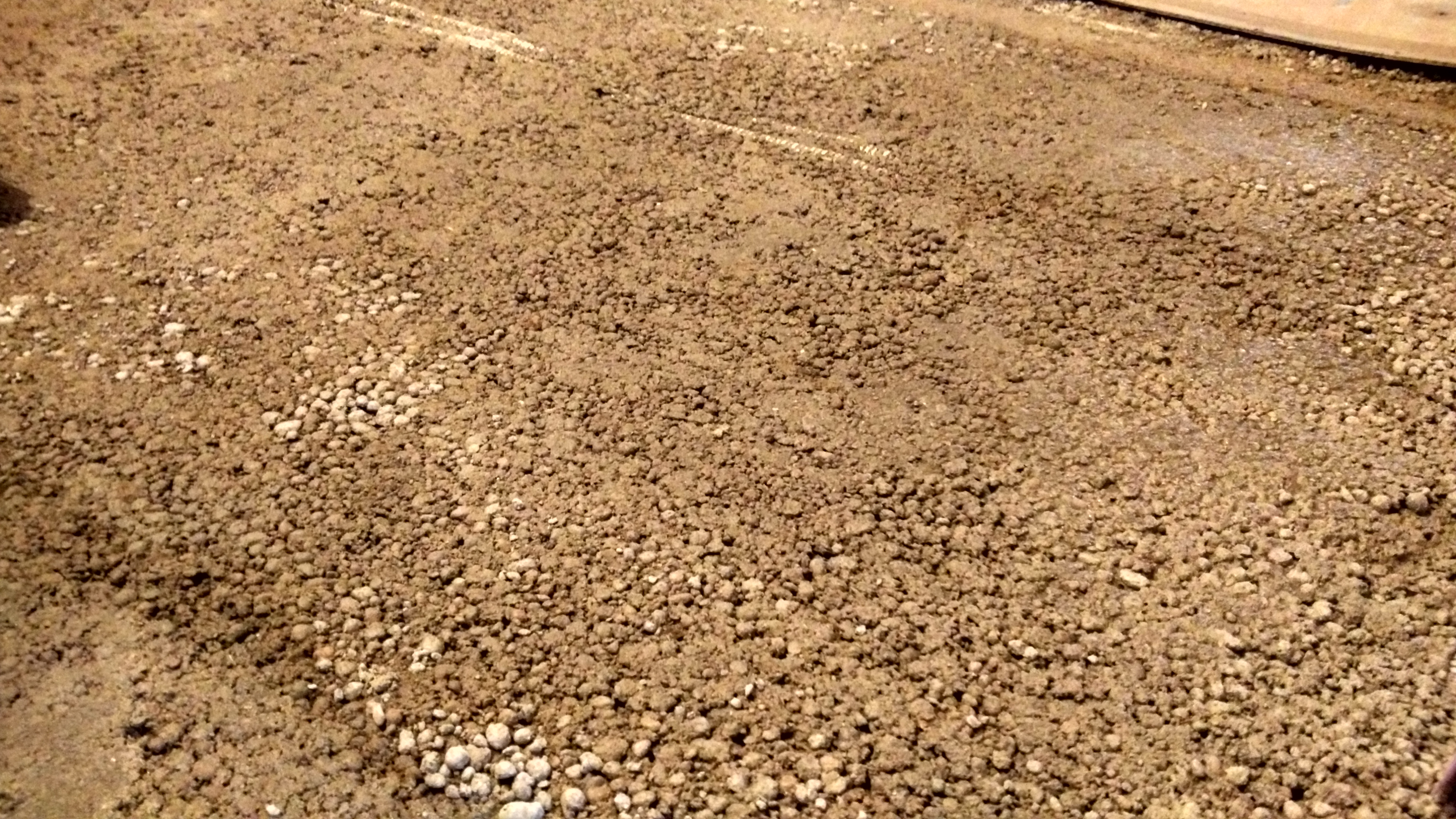

Здравствуйте. Стяжка полусухая, в многоквартирном доме, везде кладут, как утеплитель XPS (пенополистирол), но я его не хочу. Есть другие варианты? Думал вспененный полиэтилен, но говорят мягкий (на фото). Или напыляемый утеплитель, типо Polinor, но тоже мягкий. Стяжка будет высотой около 7 см., утеплитель 3 см.

igor.ignatev, минерал-ватная плита, только под утеплителем должна быть ровная поверхность

dmitrovski, так она по плотности такая как и вспененный полиэтилен.

igor.ignatev, У вас первый этаж? Над аркой? Зачем вам утеплитель в многоквартирном доме? Может вы имели ввиду "шумку" (звукоизоляцию)? Если всё-таки утеплитель, то лучше пенополистирол (XPS; ЭППС) Если минвату- лучше Rockwool flor bats я ещё не встречал. Напыляемая изоляция по плотности будет как ЭППС. Но она недавно на рынке, и как себя поведёт со временем... :confused: Одна заказчица выполнила полное утепление присоединённого балкона. В том числе пол, перед заливкой стяжки. Было это три года назад. Насколько я знаю у неё пока всё в порядке, ничего не провалилось и тепло...

керамзит...

+1 за керамзит Фракция 5-10

ИгорьPurnesh, этаж не первый. Лоджия совмещены с комнатой, именно пол лоджии нужно утеплить.

igor.ignatev написал: Думал вспененный полиэтилен, но говорят мягкий (на фото).
он мягкий, если стяжка тонкая. У вас стяжка толстая. Под вашей стяжкой он подсожмётся и станет немягким. Можете использовать, как уже сказали,керамзит, минвату, а также обычный полистирол, не экструдированный. Можете положить мягкое ДВП, вспененный полипропилен,
....также можно войлок, опилки, речной песок, таёжный мох, лунную пыль, но это уже дорогое удовольствие, и на любителя.
