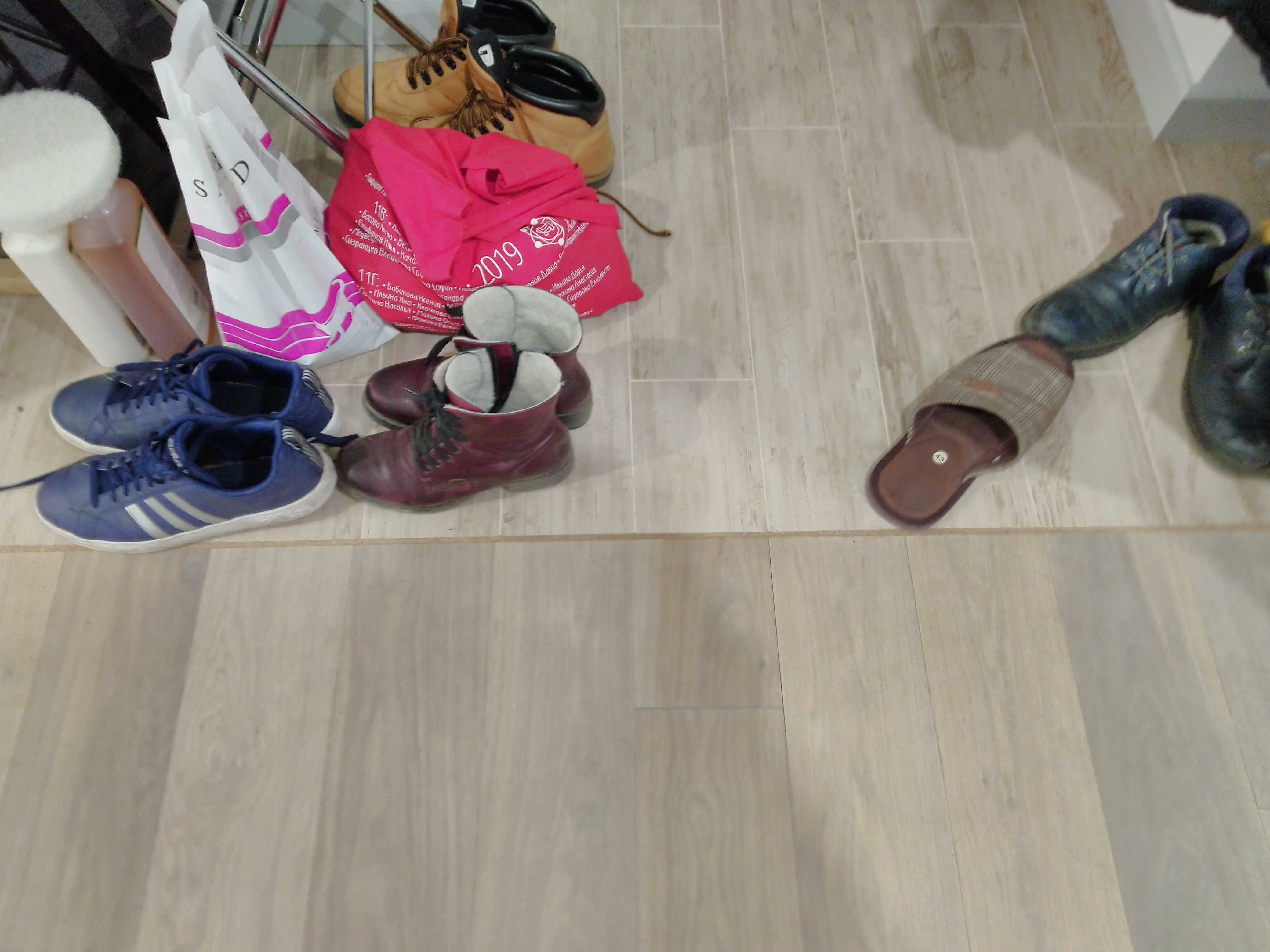

Как я писала выше, хотелось бы выйти без порожка с другим напольным покрытием (плиткой). А точнее, разделителем хотелось бы видеть пробковый компенсатор. Если вдруг так получается, что паркет оказывается на 1 мм выше плитки, то сюда еще можно положить пробковый компенсатор или уже что-то другое нужно использовать?
27.11.2019 в 16:13:08
Положите пандусом пробковый компенсатор. 1 мм почти незаметно.
