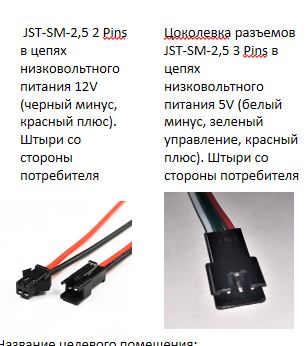

Alex_O написал: Представил, что припаял на ленту 5 на 0,75 одножильный. Страшно будет ее монтировать. Не так возьмешь и контакт от ленты отвалится.
Именно по этой причине ставлю разъемы под опрессовку. Использую очень гибкий кабель (заказывал в силиконовой изоляции). Класс гибкости явно выше 6-го. Эта подготовка (распайка гибких проводков и установка разъемов) занимает чуток времени, но сильно экономит время (а иногда и деньги) при монтаже. Ибо оторвать жестким (тем более одножильным) проводом дорожку с уже приклеенной ленты - проще простого. А восстановить... иногда без демонтажа (если лента в скрытой нише) - невозможно.

AKI, как выглядит разъем под опрессовку? Понять бы, о чем речь.

Alex_O написал: как выглядит разъем под опрессовку? Понять бы, о чем речь.
Это стандартные JST-SM-2,5 2(3,4,5) контактов:
