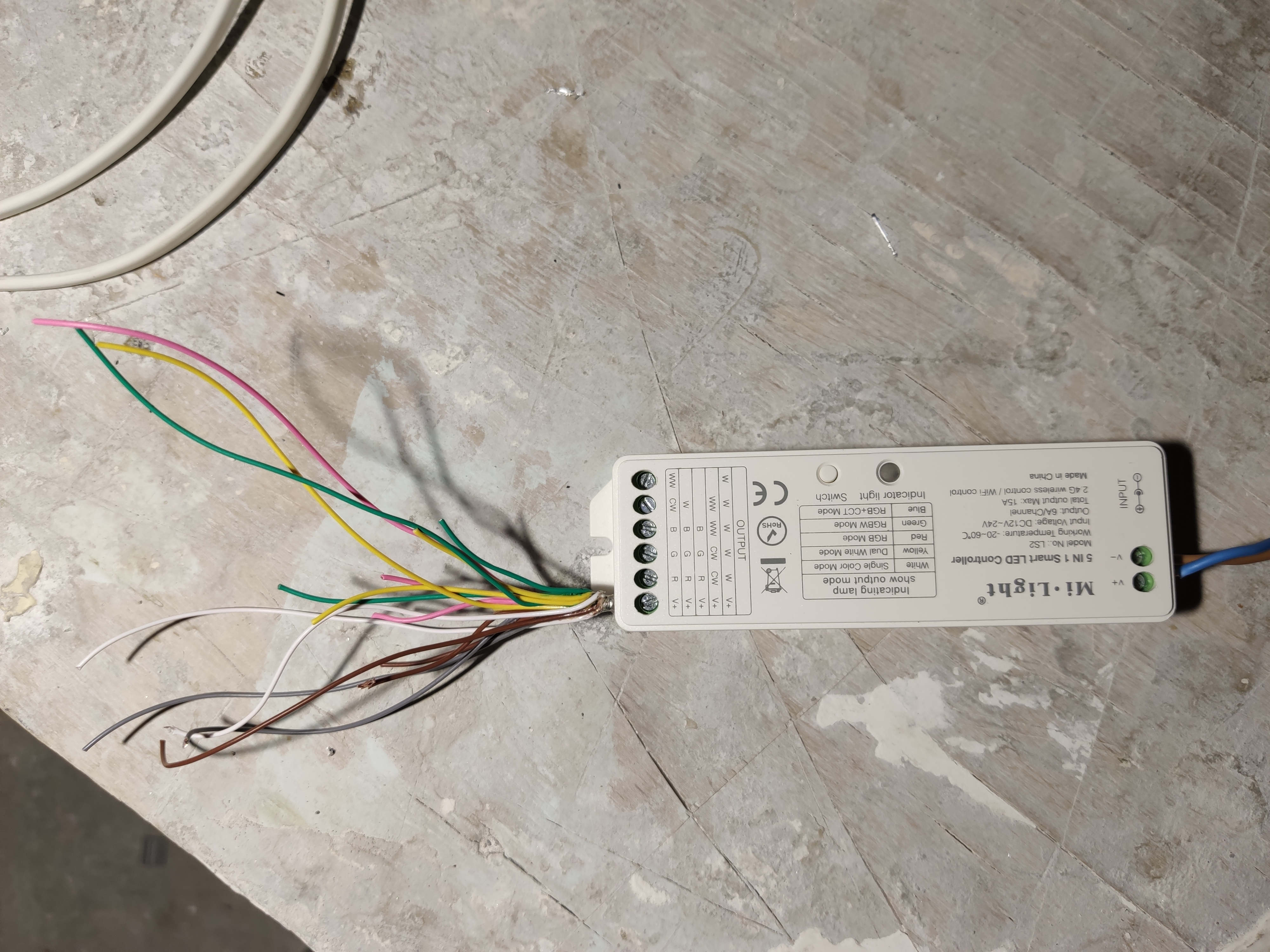

Померил напряжение. Сам блок дает 23,7 вольт. На началах лент 23,3 Вольта. На середине падение на 0,6 Вольт - 22,7. Это много?
Мерил все на зеленом цвете.

Alex_O, Много. На некоторых режимах (не на максимальной яркости) может быть заметна неравномерность. Имеет смысл подпаять к середине выравнивание.

Пока делаю подсветку - возникла идея. Проводов КСПВГ - 6, нужно 5. Что если к плюсу ленты припаивать скрученные два провода? И в контролер вставлять в "+" Эти же 2 провода. По идее будет сечение 0,4. Или я не прав, так как провода идут каждый в отдельной оплетке? Либо же каждый из двух "плюсов" (провода) будет немного разгружен?

Alex_O написал: Что если к плюсу ленты припаивать скрученные два провода?
Так и надо.

Тогда от плюса ленты, по идее, нужно отрывать тонюсенький черный проводок? А то смысл теряется как бы...

Alex_O, На этом "коротеньком" проводе падение небольшое.

Подключил 5-метровку с двух сторон двойными плюсами. Теперь на началах 23,3 Вольта, в середине - 23 ровно. Улучшилось на 0,3 Вольта. Такое возможно?
Если же только с одной стороны подключать двойным плюсом - в начале ленты 23,5 В, в конце - 21,8 В.

Пучек из 16ти проводов думал не войдет в контролер. Вошёл, можно колхозить двойные плюсы :)
