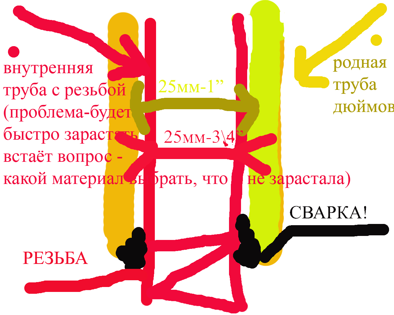

труба дюймовка (34 по наружке). я вот думаю, а если воткнуть внутрь внутрь ихней трубы пустить\ засунуть 26мм трубу( 3\4 ) с нарезанной резьбой и обварить покругу.
хотя она (25мм -3\4) будет зарастать :( а если из нержавейки? то после приварки её к чернухе (оцинковке) она станет "ржавейкой"

дезертир-партизаг написал: труба дюймовка (34 по наружке). я вот думаю, а если воткнуть внутрь внутрь ихней трубы пустить\ засунуть 26мм трубу( 3\4 ) с нарезанной резьбой и обварить покругу.
состыковать две трубы через гильзу 1 1/4 сваркой

кусок трубы 20 см дюйм с четвертью одеваем на огрызок и варим. Вставляем в кусок дюймовую трубу и варим. Но последовательность наоборот будет удобнее - только один шов в неудобном месте.
