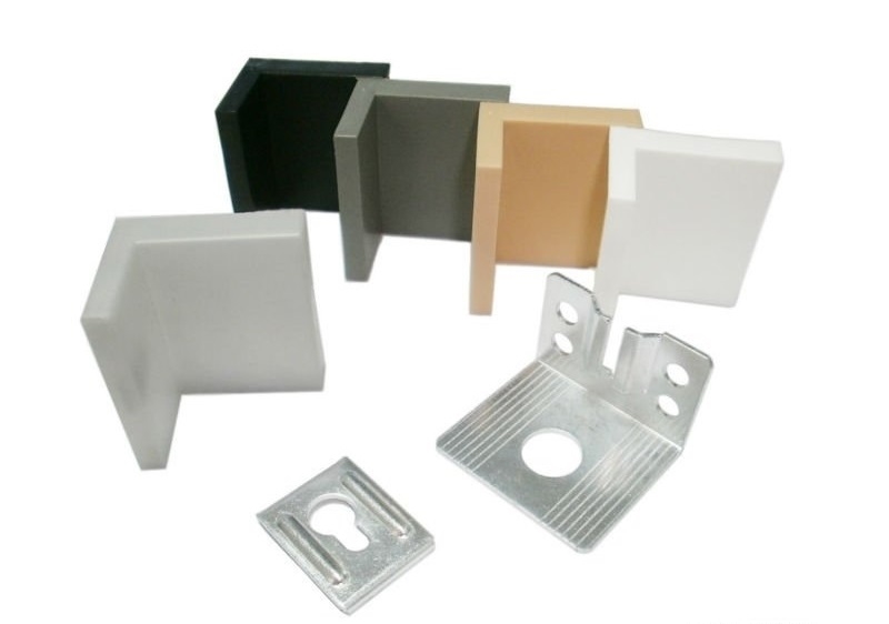

Добрый день. Есть задача на сегодня. Нужно установить небольшую тумбу с раковиной в ванную. У тумбы всего 2 ноги, производитель подразумевает крепеж задней части к стене. Я дырявить плитку не хочу. Можно ли просто просиликонить периметр тумбы и приклеить ее к стене?

Можно, но в случае демонтажа Вас ожидают немалые проблемы. И это хуже чем сверлить плитку. Как вариант - приклеить к плитке внутри тумбы уголки с достаточной плошадью. Как вариант - на MS полимер - держит намного лучше на отрыв, а не на силикон . Я бы клеил по 2 уголка на стенку - внизу и вверху (на отрыв от стены и сверху и снизу) Далее через уголок саморез в боковую стенку.
Вот например у таких (есть почти везде) площадь достаточная. Клеить плоской стороной к стене
