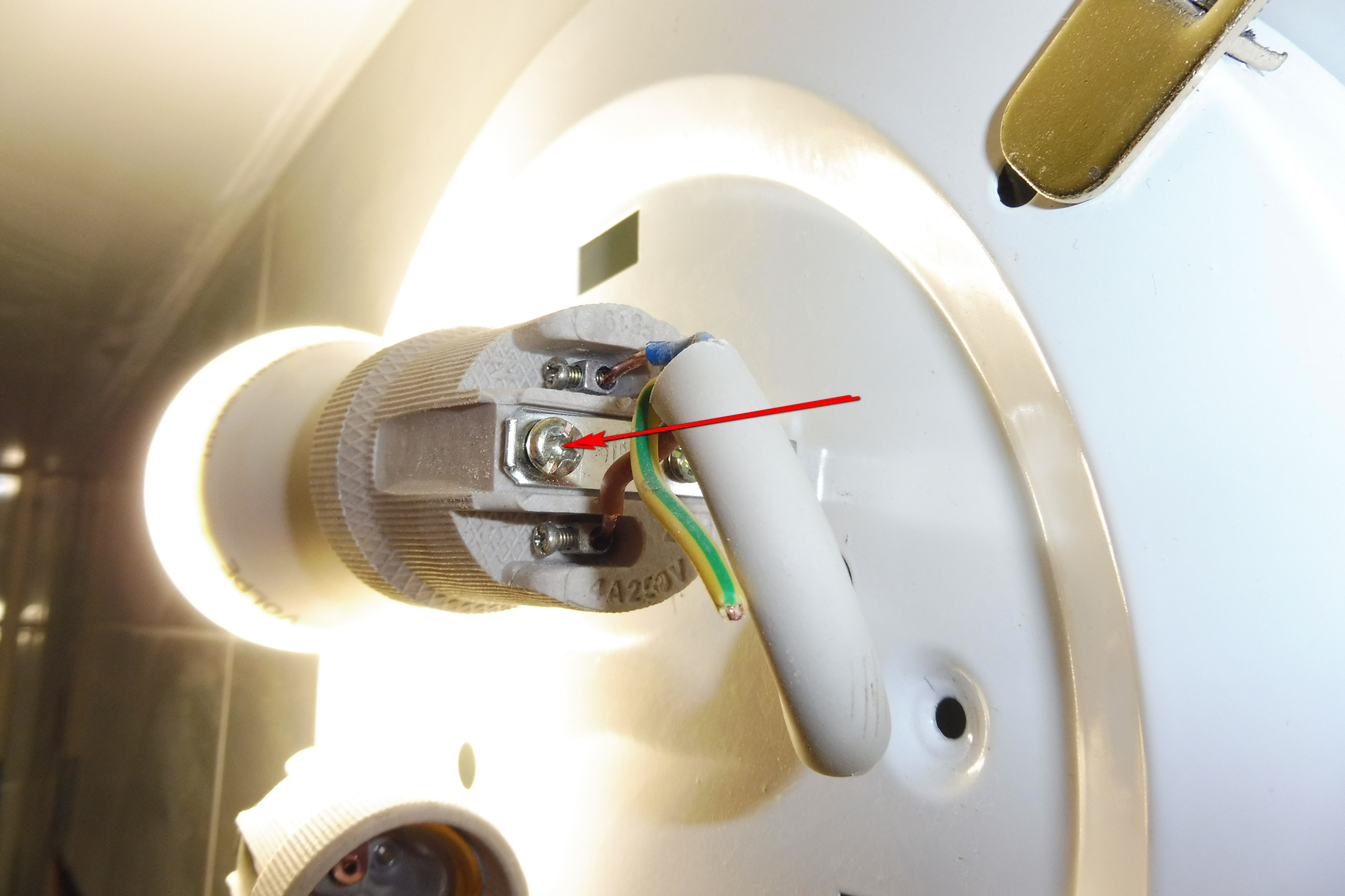

Если нет под рукой гильз подходящего диаметра, лучший вариант- сложить зачищенный провод вдвое-трое и зажимать винт без зверств. Хорошие патроны, клемники имеют винты со снятой фаской и режут провод только при аццкой силе в руках.

BV, А что, кроме моножилы вам не приходилось работать с многожилкой? Не встречали светильники, у которых переход от вводного клемника к патрону многожильный? Чем цепляться к мелочам, обратили бы внимание на длину оголенных проводов, чего быть не должно, на игнорирование заземления корпуса светильника. И неужели вы ни разу не видели гильзы для такого сечения? Старанно.

Тема о том, что винт режет провод. О том, что гильза уменьшит шанс это сделать.

BV написал: Предлагаете на моножилу 1.5мм одевать гильзу? Будьте так добры - дайте ссылку на такие гильзы...
Вот например в нашем магазине есть: https://www.etm.ru/cat/nn/2026457/
АлВас написал: Чем цепляться к мелочам, обратили бы внимание на длину оголенных проводов, чего быть не должно, на игнорирование заземления корпуса светильника.
А что к корпусу надо провод заземления прикрутить? Я не знал. А к какому месту?
Вот к этому болту?

Получается есть два варианта: надеть на провод НШВИ (гильзу) или согнуть конец провода вдвое. Какой из этих вариантов предпочтительней?

там есть кнопочка " все характеристики" - рекомендую нажать и прочитать ВНИМАТЕЛЬНО до конца.
es-domak написал: Вот к этому болту?
да
