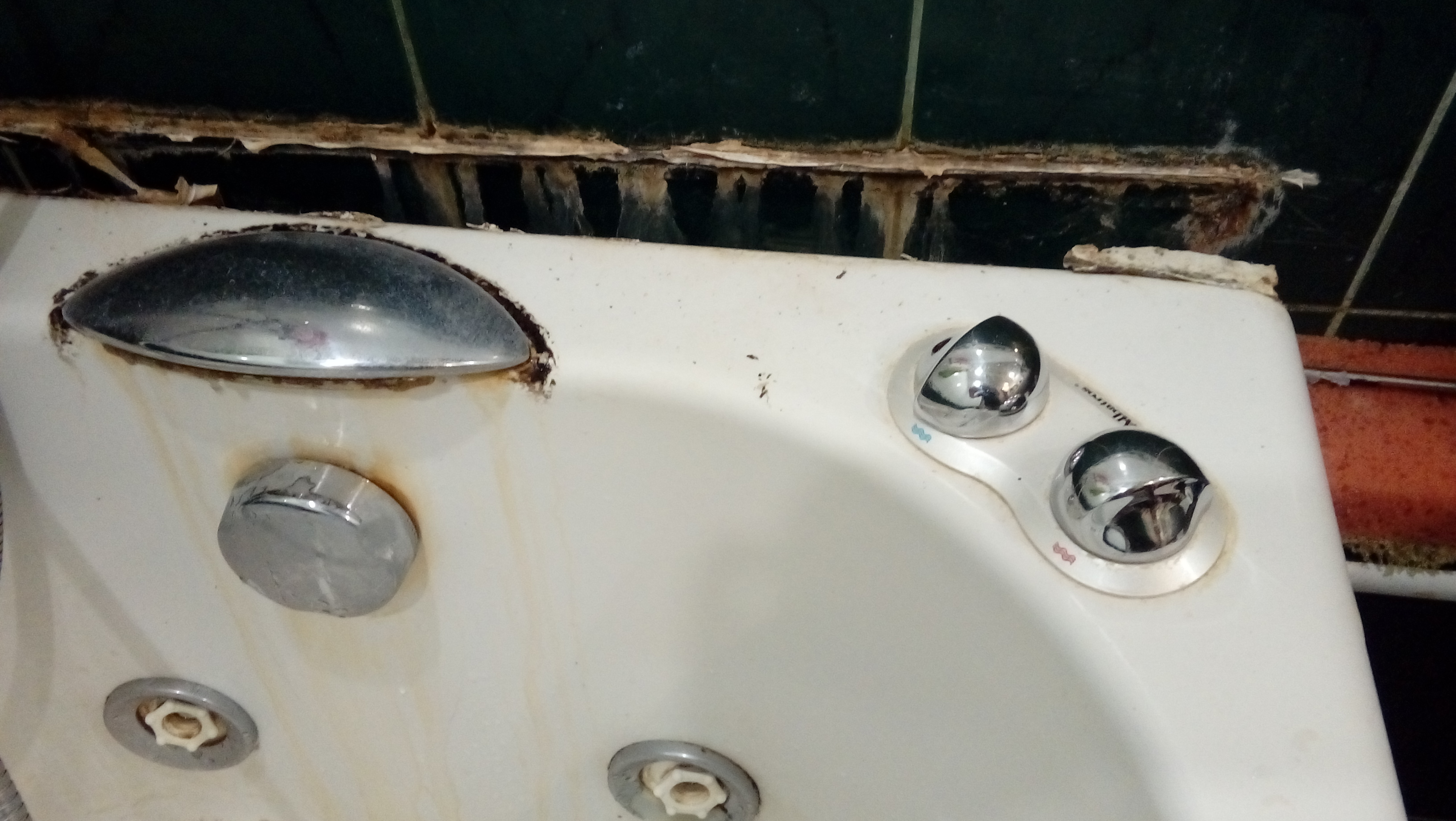

Всем доброго дня! Имеется гидромассажная ванна Albatros старая ей лет 15 не меньше. Работает идеально (тьфу тьфу), но в последнее время стал протекать водопад, вода сочится в ванну. Можно ли что-то сделать в этой ситуации по возможности не открывая полностью декоративную боковую панель, иначе чтоб ее полностью снять придется разбирать часть гипсокартона с плиткой на соседней стене ?

После такой вводной можно статистически попробовать только угадать, что течь из смесителя и надо менять кран буксу....

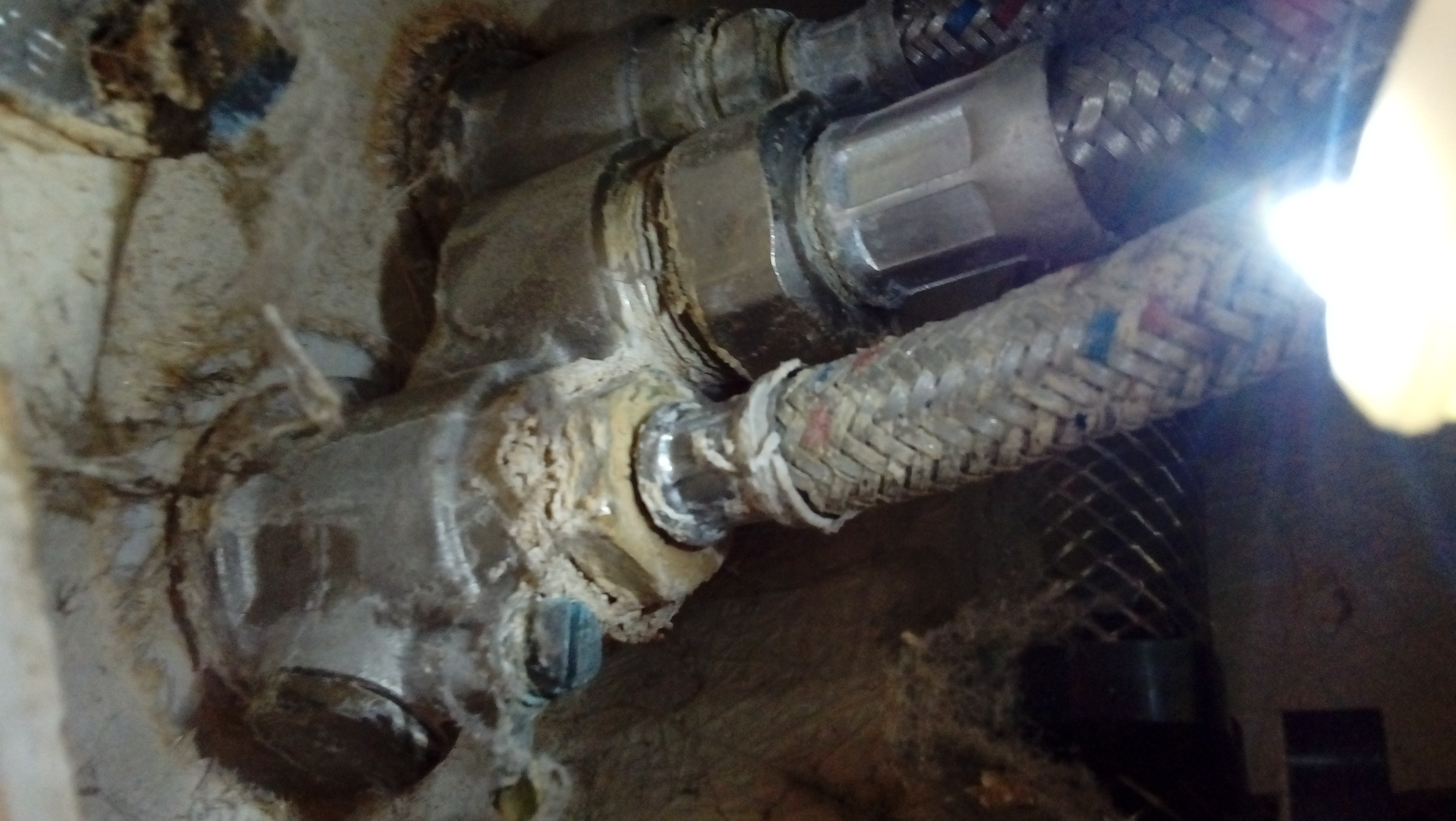

Удалось отодвинуть ванну, легче к сожалению не стало. Стоит какой то хитрый смеситель, как его разобрать? Правый шланг и левый шланг-подводки горячей/холодной воды, средний уходит на переключатель водопад/душ
Для иллюстрации ставлю пару фото.

Во первых не я. Во вторых-стык между ванной и стеной был закрыт пвх-уголком, который по-видимому неплотно был приклеен на герметик к стене и плесень была между уголком и стеной. В третьих- хотелось бы не комментариев, а помощи. Заранее спасибо!

The-best написал: Стоит какой то хитрый смеситель, как его разобрать?
сначала сверху потом снизу откручивать подводки, потом - видно будет

Все, как я и написал. Ванна в ужасном состоянии!, но по теме - под ручками кранбуксы, трехчетвертные..... Т.е. отодвигать было не надо! А по температуре подтекания излива понять, какую кранбуксу исследовать. Основная задача - демонтировать ручку )))
