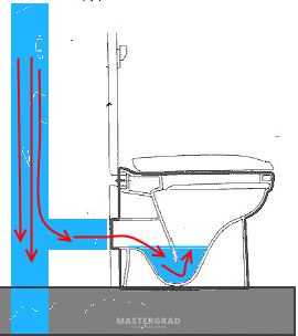

Все привет, в связи с маленьким (1500*950) помещением туалета, экономим место, путем подключения унитаза с горизонтальным выпуском, напрямую в стояк, имеем:
  1. Инсталляцию TECEbase (9 400 005)
  1. Унитаз Jaquar Solo
  2. Раструб
  1. Тройник
  1. Крестовину
Есть два вопроса:
  1. Будут ли попадать стоки соседей в гидрозатвор. Квартира находится на 16 этаже из19.
  2. Как и чем соединить унитаз выход с унитаза 100 с тройником 110?
Сообщений: 139862
10.01.2020 в 17:03:31
usanov.s.a написал: Будут ли попадать стоки соседей в гидрозатвор.
Скорее да, чем нет, и не стоки, а брызги - этого будет достаточно. Но об этом вы узнаете позже :)

10.01.2020 в 17:13:47
usanov.s.a написал: Будут ли попадать стоки соседей в гидрозатвор. Квартира находится на 16 этаже из19. Как и чем соединить унитаз выход с унитаза 100 с тройником 110?
не будет 100% гарантия у меня строительное исполнение такое же было причем у вас разгон с 3 этажей а у меня с 6 этажей - ни капли не попадает штатная силиконовая или резиновая манжета 100 на 110 стоит 25 рублей к вашим услугам ;)

10.01.2020 в 21:45:53
usanov.s.a написал:
Будут. Поставьте лучше снизу двухплоскостную крестовину,у которой слева, для ванны выход 50мм, прямо 110мм для унитаза, а для кухни сверху тройник 110х50, 50-й справа

11.01.2020 в 00:02:53
Для большего понимания пару фото
!3

11.01.2020 в 00:11:22
Нижняя крестовина лежит на полу,
Фото общего плана
Идея в следующем, прижать инсталляцию к стоянку канализации.

11.01.2020 в 01:17:23
usanov.s.a - по эргономике минимальное расстояние от стены до двери в туалете должно быть 1100мм, оптимальное - 1200мм Может тогда и нет смысла инсталляцию придвигать вплотную к стояку, рискуя получить заброс чужих отходов жизнедеятельности в свой унитаз.

11.01.2020 в 13:16:38
Я думал из-за ступеньки залелать не будет, смотреть картинку.
