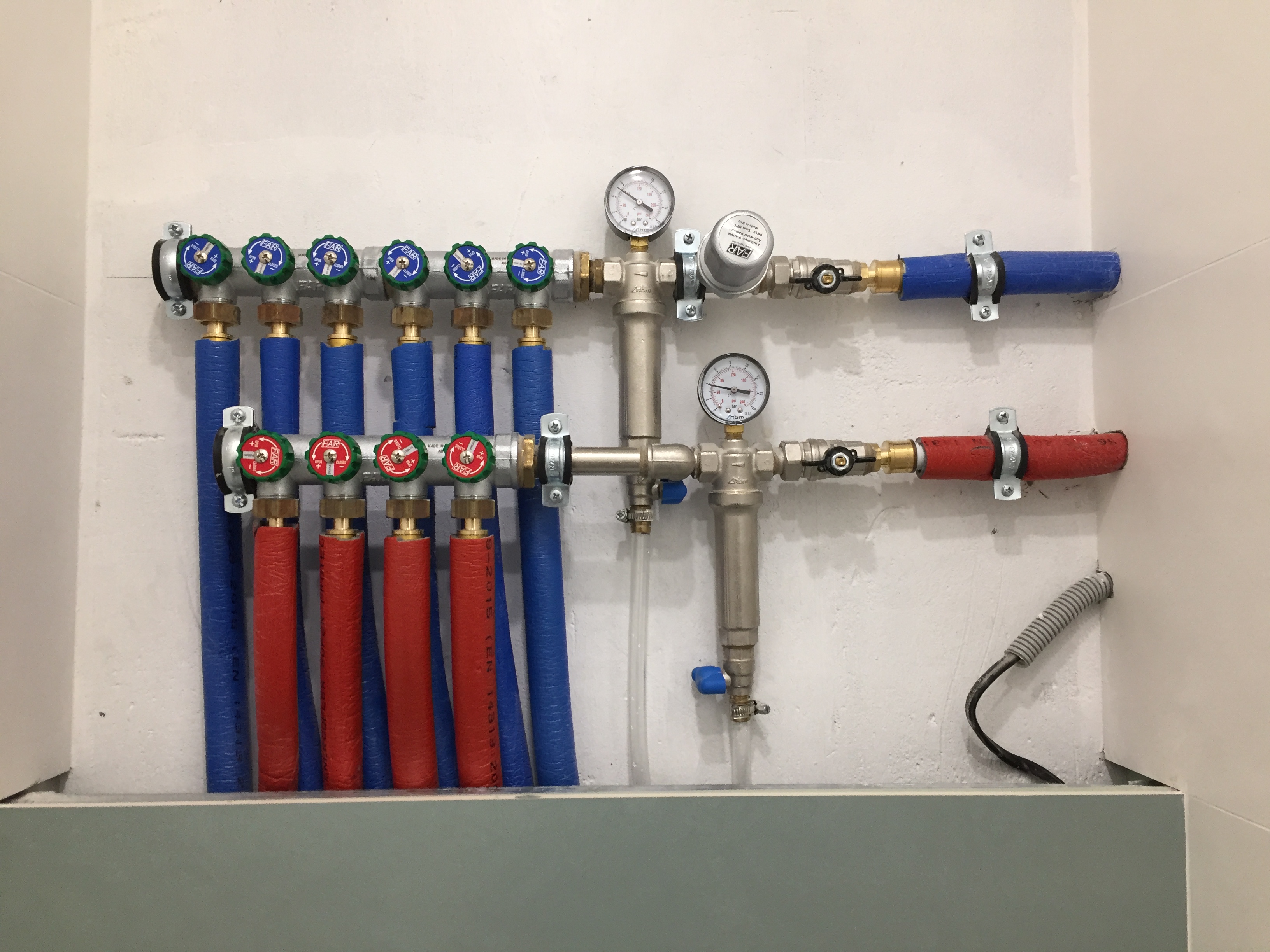

Подскажите пожалуйста, что не так сделал сантехник в новой квартире? И как решить это вопрос? При включении потребителя (раковины в туалете ) смесителя теплой воды и затем если включаешь холодную воду в мойке кухне, то в туалете вода заметно горячая становится и если горячую на кухне включить то в туалете вода значительно холодеет. Такой же эффект со спуском воды в туалете. Подскажите как это можно исправить, что изменить?

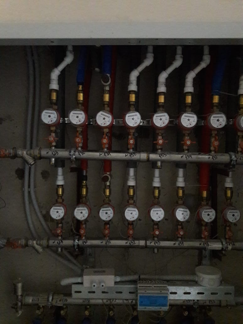

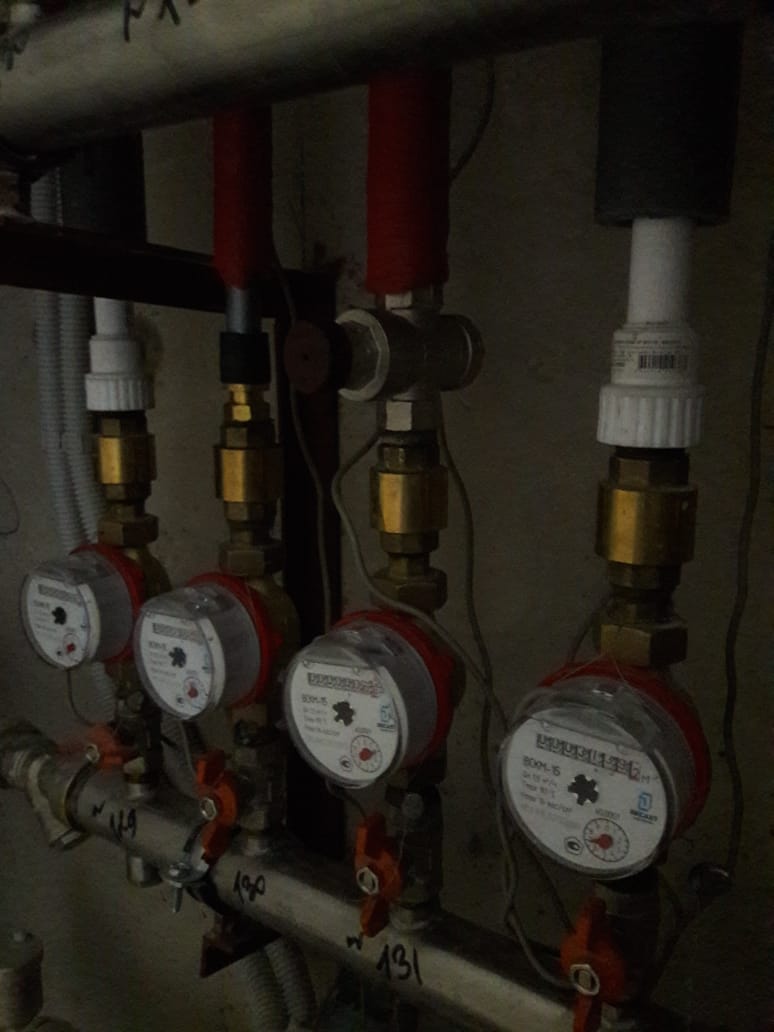

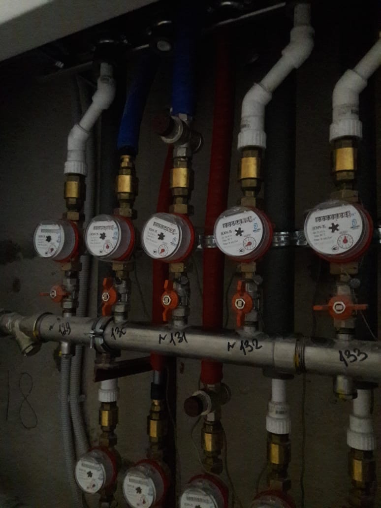

Aalsol - первой причиной является то, что на вводе проложены трубы малого диаметра и точно такие же от коллектора до потребителей. Но требуется увидеть фото коллекторного распределительного узла в общем коридоре, где установлены счётчики-водомеры на каждую квартиру, т.е. надо видеть ваши врезки в коллектор ГВС и ХВС и всю цепочку сборки с шар.краном, грязевиком, рег.давления, счётчиком , обр.клапаном.

Technik-san, это все. В обще коллекторе от счетчика поставили только редуктор и труба 20ка до квартиры. В квартире вот этот узел. От коллектора до потребителей труба тоньше. Обратного клапана я так понимаю там нет. 131 номер

Aalsol - если ни у кого из 8 квартир на врезках нет РД, то почему его поставили у вас, исходя из каких соображений ? Этот поршневой РД как раз и снижает значительно единовременный расход.

Technik-san, я не знаю почему поставили, я так понимаю хотели как лучше. А что делать? заменить на хороший( посоветуйте) или убрать?

А те что стоят у меня в квартире не подходят для наблюдения? Подскажите, пожалуйста, я правильно понимаю, что редуктор подает в квартиру то давление которе на на нем отрегулировать, сейчас он отрегулирован на 4 бар. Но все перепады температуры при включении разных потребителей происходят же при этом давлении( хотя она при включении потребителей того или иного опускается)

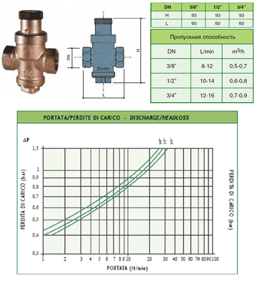

Совершенно верно, но у этого редуктора слишком маленькая пропускная способность и при одновременном использовании даже двух приборов, его максимальной пропускной способности в 14л/мин уже будет не достаточно. Ваш поршневой регулятор давления бюджетный и он не может работать так же и иметь те же технические характеристики, что и более дорогие мембранные.

Technik-san, спасибо большое за разъяснения. Сейчас становится более менее понятно, у нашего пропускная способность 0,8 м3/час. У счетчика воды даже выше в 2 раза. Может посоветуете хороший мембранный на что заменить наш?

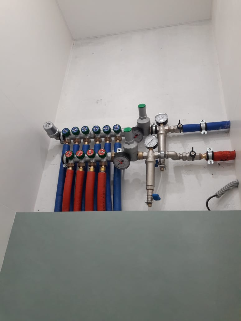

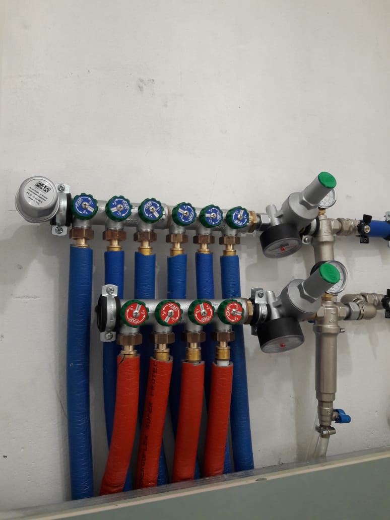

Aalsol - я бы порекомендовал убрать РД с основного коллектора и поставить Редуктор давления FAR апт. FA281534 после промывного фильтра в кввртире. Что получается сейчас - РД, установленный в общем коридоре, помимо своего малого расхода ещё и снижает давление перед длинной входной трассой, которая так же создаёт доп.гидр.сопротивление, а установка нового РД FAR после промывного фильтра продлит срок службы рег.давления.

Technik-san, вот так нормально?
