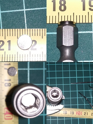

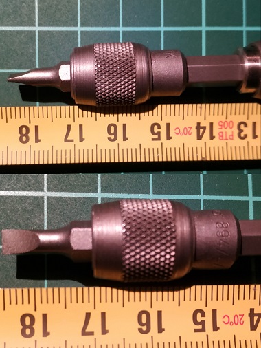

krserv внутри магнит 6х1,можно вставить-снять
ещё спаренное фото- с битой, вверху -без магнита ,на нижнем фото магнит вставлен
разницу в 1мм? вижу в очках и на увеличенном фото.профиль С-монолит,профиль Е-держит крепко очень(учитывая, что сам по себе битодержатель хороший).цена магнитика- 30р.шт. купил -увидел случайно.в большом ТЦ,ларёк -там зарядки,батарейки,фонарики,штативы, радио и тп.,короче всякая-всячина из Китая.поиском в сети,купить не проблема.на 1000р - за глаза.да и ещё,гляньте личку.

fylonzz, а что за битодержатель на фото?

BV, wera 894/4/1k ,идёт в битчеке.простой и крепкий.магнит для него докупил
