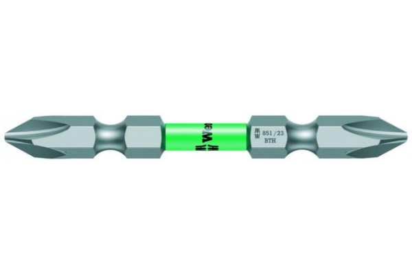

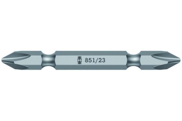

подскажите пожалуйста чайнику, где используются двусторонние насадки, я на них смотрю, так и хочется ее посредине разрезать :) например Wera 851/23 BTH Двусторонние насадки для винтов Phillips Только для отверток специальных, у которых есть длинные битодержатели?

krserv написал: подскажите пожалуйста чайнику, где используются двусторонние насадки, я на них смотрю, так и хочется ее посредине разрезать :) например Wera 851/23 BTH Двусторонние насадки для винтов Phillips Только для отверток специальных, у которых есть длинные битодержатели?
krserv, а мне кажется, они для машинного привода:
Например, при серийном заворачивании саморезов. Если при заворачивании вдруг слизался (отломился) шлиц (кончик) биты, то чтобы не бегать за новой, а просто перевернуть биту. Это если у двухсторонней биты шлицы одинаковые. А если шлицы разные, то чтобы вместо двух бит с разными шлицами использовать одну двухстороннюю. Люди все разные - кому-то нравятся двусторонние биты, а кому-то односторонние. Пусть будут все варианты и тогда подберёте под себя. "Кому нравится поп, кому - попадья, а кому - попова дочка" ;)

Норушка написал: а мне кажется, они для машинного привода:
Такой глубины битодержатель, вроде как у сетевого Макиты, больше они никуда не влезут, кроме как непосредственно в кулачки патрона. Хотя, могу и ошибаться. :confused:

доминик написал:
доминик, я тоже искренне считаю, что они заточены под патрон. :confused:

доминик написал: Такой глубины битодержатель, вроде как у сетевого Макиты,
Норушка написал: я тоже искренне считаю, что они заточены под патрон
ADM05 написал: "Кому нравится поп, кому - попадья, а кому - попова дочка"
понял, спасибо, мне тоже бы понравилась - попова дочка" :)
