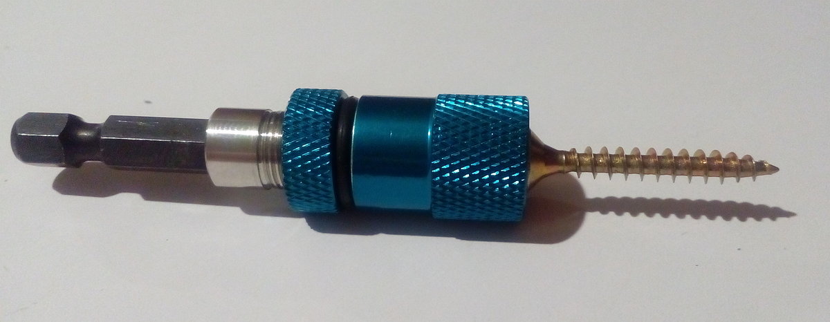

а я их вообще не для ГКЛ беру, а для универсальных саморезов, но для дерева, а вот у них PZ2 Т.е мне нужно не ограничение по глубине, а чтобы саморез сразу в намеченное место встал и ушел вглубь. В особо ответственных местах я ему даже путь прокладываю сверля отверстие малого диаметра. Зато саморез как по маслу в древесину входит, нарезая лишь резьбовую спираль.

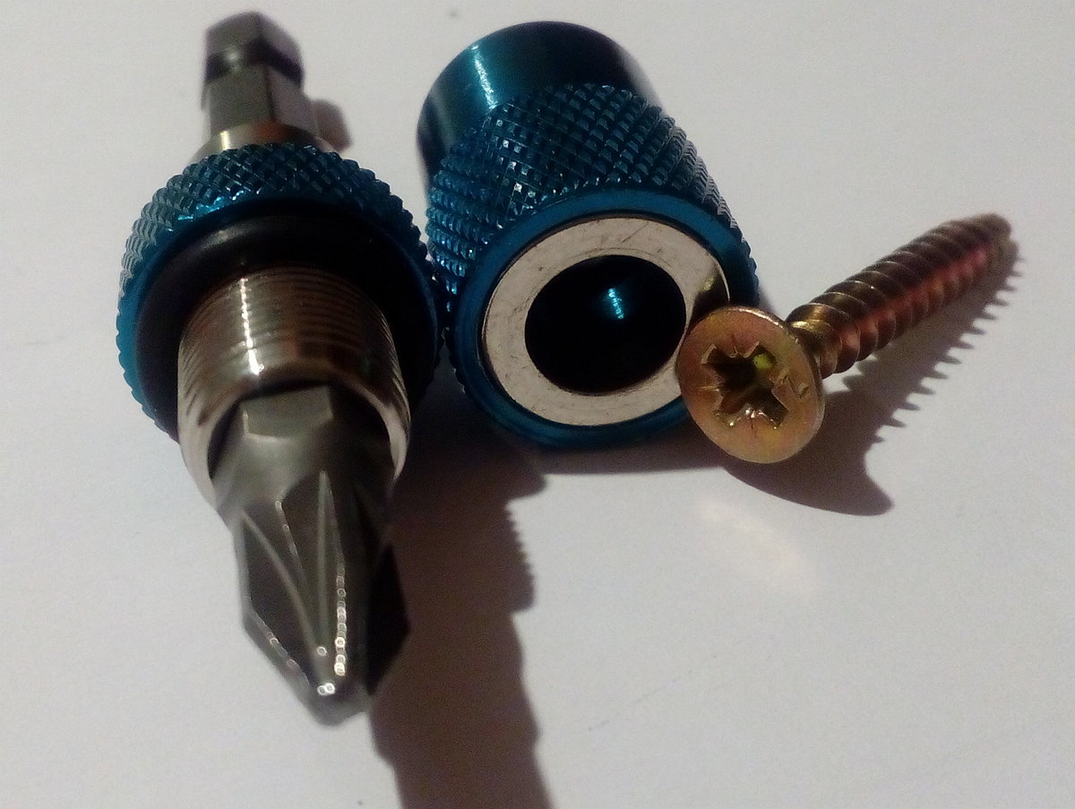

Если мне нужен PZ2, но я имею в запасе PH2, под любую 25 мм биту магнитная насадка подойдет, переставить можно или биты Kraftool для магнитных насадок специфические, расчитанные на надевание этих насадок? И не хочу испортить, не пойму как она снимается, просто силовым выдергиванием или у нее есть пазы, которые нужно совместить чтобы вытащить. Вот есть позиции, где насадка подается по бите вперед и удерживается там. Может в этом положении ее и нужно вытаскивать? Заказал еще PH2 - 50 мм две штуки, из расчета из одной тоже сделать PZ2

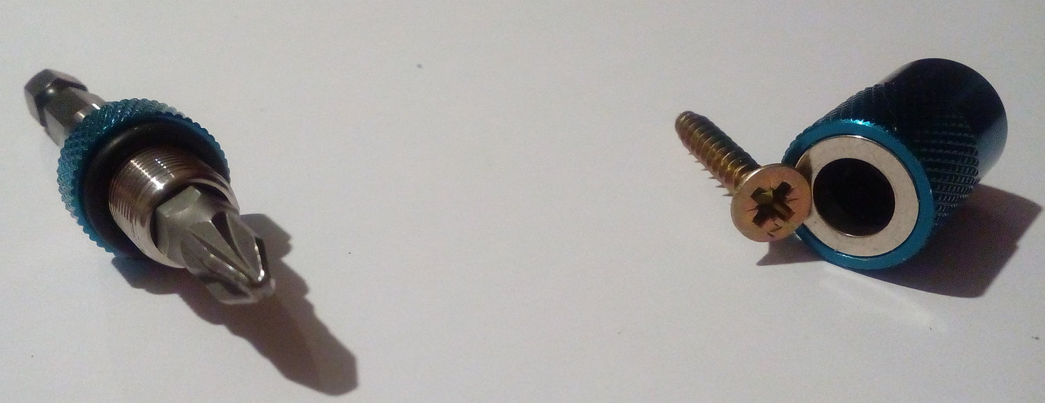

Поэтому меня интересует альтернативный вариант переделки из PH2 - PZ2. Я могу сам вытащить эту насадку, но не хотел бы ее повредить, может кто-то уже разобрался с ее креплением на бите и поможет мне советом, как это сделать без ее повреждения?

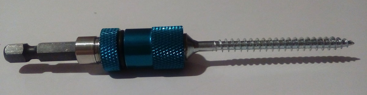

krserv написал: Вот есть позиции, где насадка подается по бите вперед и удерживается там. Может в этом положении ее и нужно вытаскивать?
вот так и потащил и вытащил, не пойму как она держится, две прорези на опорном кольце корпуса насадки. Все получилось - установил на Wera PZ2 биту.
