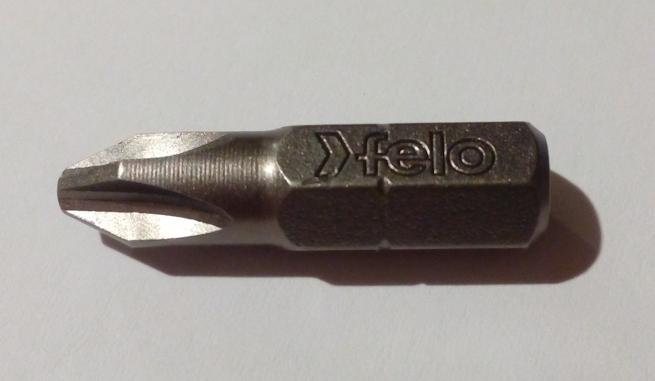

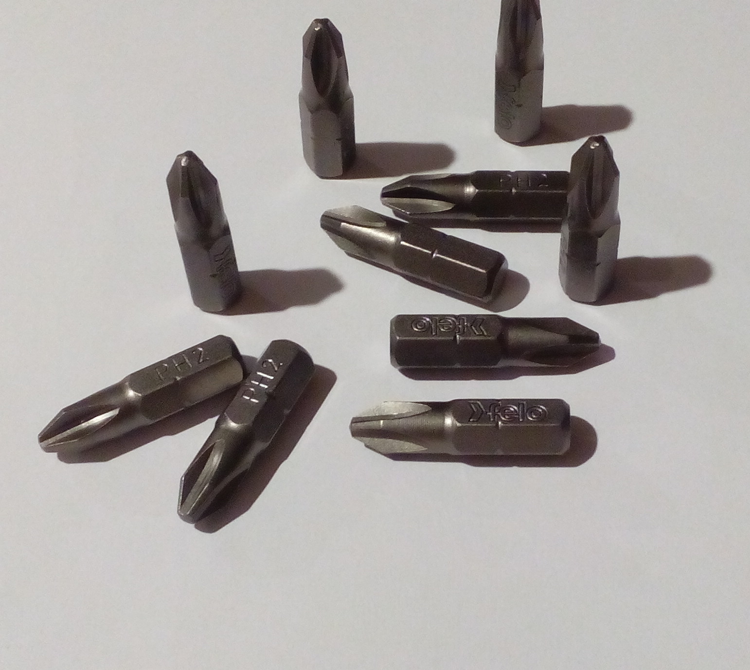

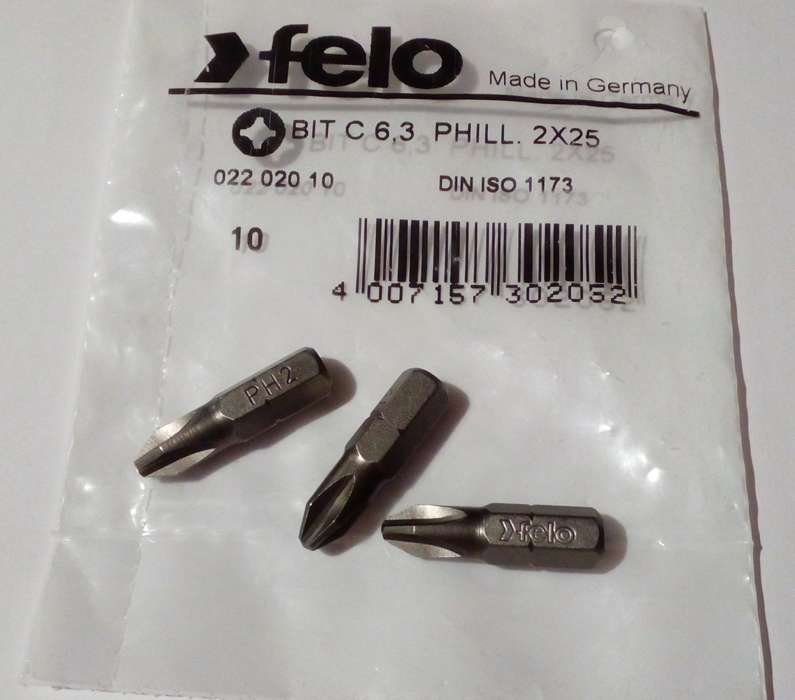

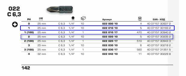

krserv,
Felo Industrial 022 020 10 (PH2, 25 мм, 10 шт) Вероятно, отличие от 02202036 (ваша первая ссылка) - только в фасовке. Приобретен там же, месяц назад. "Made in Germany" - на пакетике. Не намагничен.
По поводу посадки в шлиц PH2 подробнее ответил здесь. В сумме: в шлиц PH2 обычных метизов из торговых сетей и винтиков от техники Felo 022 020 10 садятся хуже, чем менее дорогие Зубр Эксперт 26091-H21 и Inforce 11-01-290. При этом твердость Зубра 26091-H21 - 51-55HRC против ~57HRC у Felo (подробнее - здесь. если любопытны детали - могу выложить).
Ответ на вопрос "не будет ли износ более дорогих бит сопоставимым или даже более сильным за счет худшей посадки в шлиц" лично мне не очевиден. Если есть возможность, вероятно, стоит взять несколько разных наборов. И примерять под каждый случай длительных/более-менее массовых работ. По крайней мере, для нагрузок вида "полсотни саморезов на настил на балконе" и более, стОит подбирать биты из имеющихся (нескольких вариантов). Или еще проще: относится к ним, как к расходке (коей они, по сути, м являются). Во всяком случае, фетиш в отношении именно дорогих/европейских бит вряд ли имеет смысл. Одно "кольцо всевластия" (даже только PH , но на все случаи) заиметь за вменяемые средства вряд ли выйдет.
Если так важна именно намагниченность бит, то я бы посмотрел наборы типа указанного Зубра (брал в "непрофильном" ситилинке за 310 в декабре). К слову, это зависит и от битодержателя, в который вставлена намагниченная бита. По крайней мере, случаи, когда в держателе магнитит слабее, чем отдельно битой, видел. Если хочется собрать брендового – возможно, стоит глянуть здесь в барахолке и договориться, набрав нужные вам шлицы в желаемом кол-ве.

(og) написал: Вероятно, отличие от 02202036 (ваша первая ссылка) - только в фасовке.
ВИ -клянутся, божатся, что биты намагничены, отправили запрос поставщику, придет ответ.

(og) написал: Felo Industrial 022 020 10 (PH2, 25 мм, 10 шт) Вероятно, отличие от 02202036 (ваша первая ссылка) - только в фасовке. Приобретен там же, месяц назад. "Made in Germany" - на пакетике. Не намагничен.
Вы были правы - мне позвонили из ВИ и говорят биты слегка намагничены. Я спрашиваю, на упаковке есть надпись. Ответ, "Они на упаковке ничего не пишут" - такое намагничивание мне не нужно. Сделал отмену заказа.
