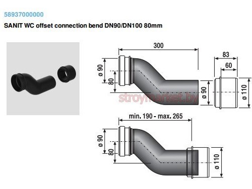

Все же исключаю подсоединение инсталляции с помощью патрубка со смещением типа как на картинке. Но не могу найти такой в РФ.

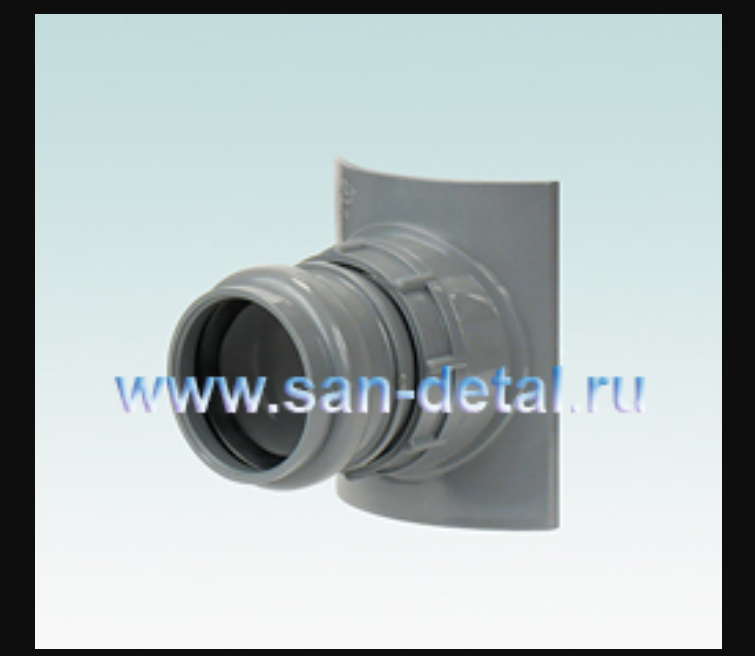

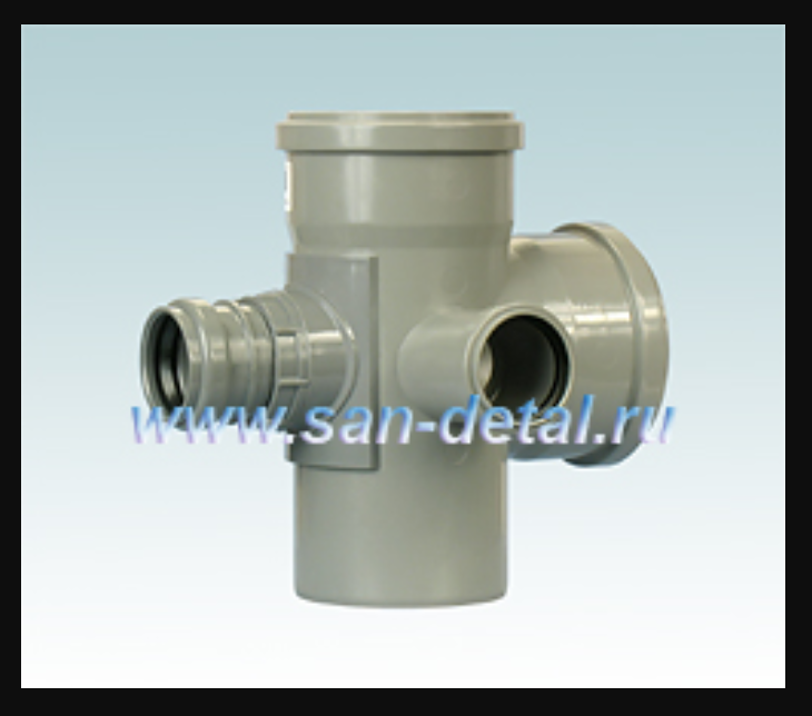

Inter, И это если «забить» на то обстоятельство, что у ТС ещё ванну похоже надо сливать туда же. Фантазию включить ;) Я врезку добавлял. Встаёт вбок.

Aleksandr Solver написал: Все же исключаю подсоединение инсталляции с помощью патрубка со смещением типа как на картинке. Но не могу найти такой в РФ.
Aleksandr Solver, Хотел сказать, что не исключаю такого варианта с эксцентриком. Также не исключаю и обычный напольный унитаз. Посмотрим, что стяжка покажет, на какие поднимемся высоты..
