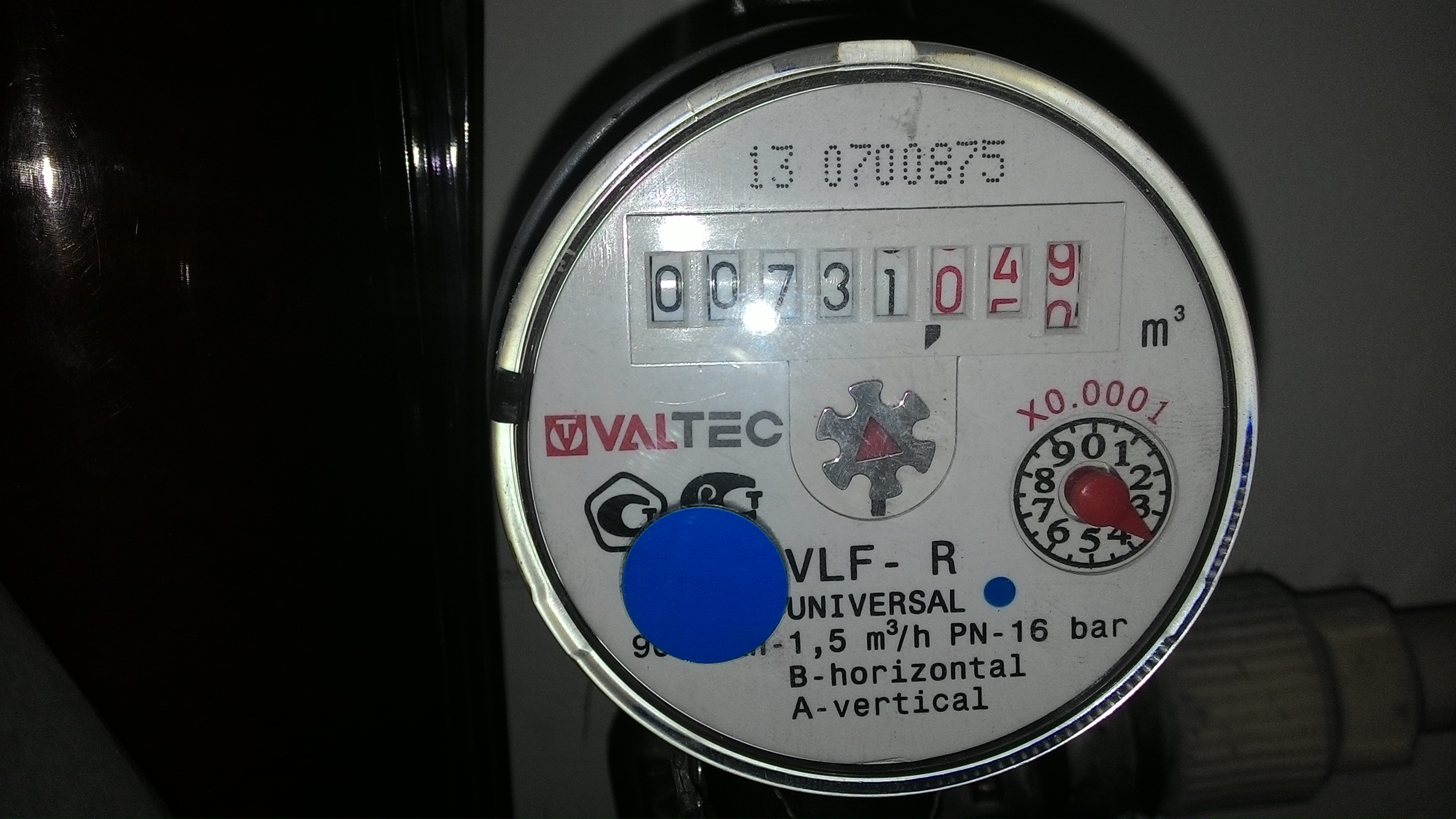

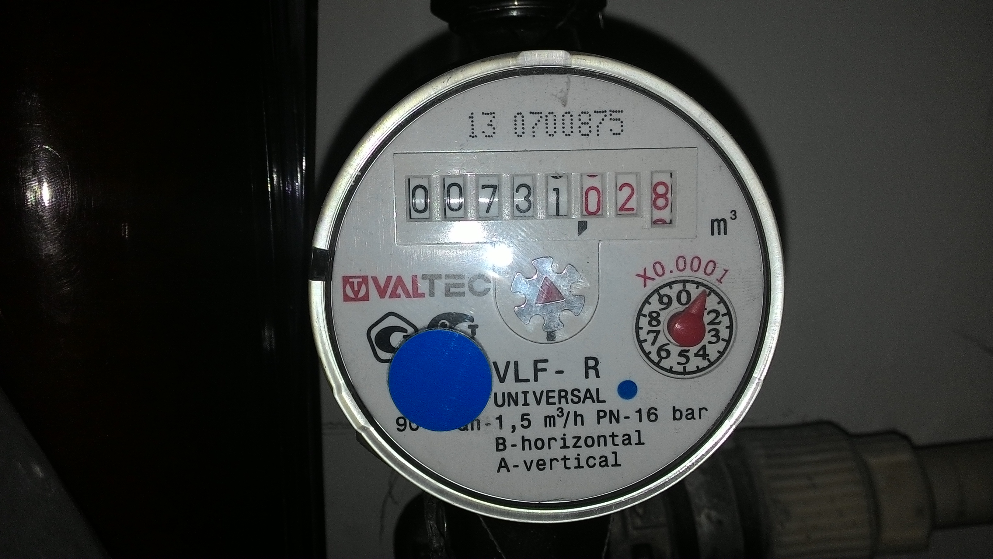

Я дважды наполнил мерную емкость с отметкой 20 л. Это показания до начала измерений, после первого наполнения и после второго. Получается счетчик врет на один литр на каждые двадцать литров. Может конечно емкость наполнял не точно.

Ergan написал: Получается счетчик врет на один литр на каждые двадцать литров. Может конечно емкость наполнял не точно.
Неточность измерения в купе с допустимыми допусками в 2-5%, так что практически точен.
