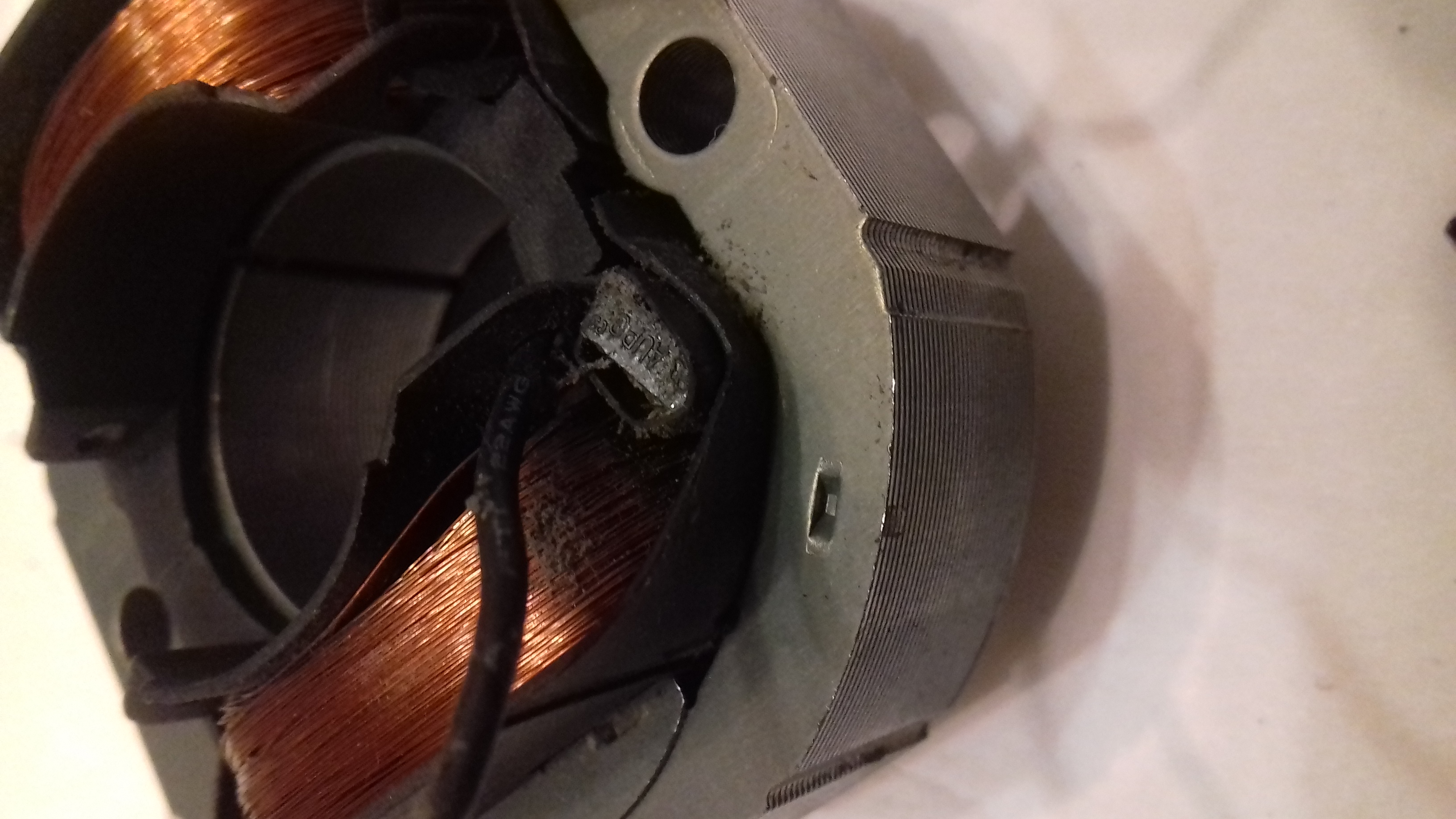

В с/у на вытяжном канале работает вентилятор в круглосуточном режиме. Лет 5 примерно, выключается только в сильные холода (уменьшить приток в квартиру) и на длительное отсутствие.
В последнее время иногда впадает в нерабочее состояние: с периодом около 2-3 секунд то разгонится то очень замедлится (чуть ли не до остановки). Иногда бывает, что остановится и не заводится, даже ручная раскрутка не всегда помогает. При этом издает гудящий звук. Само проходит через несколько часов в выключенном состоянии. Когда работает - крутит бодро, свободный ход легкий.
Похожий эффект наблюдал когда экспериментировал с подключением диммера на аналогичный вентилятор (понял, что идея не рабочая). Только была не периодическая раскрутка, а медленное вращение с гудением.
Так-то в ведро и новый воткнуть, вопросов нет. Академический (спортивный) интерес - что там дохнет и где ткнуть для починки?

Мишутк написал: Академический (спортивный) интерес - что там дохнет и где ткнуть для починки?
Практический (приходилось чинить) ответ:
  • подшипники (высыхает масло).
  • спекание проводов (межвитковое замыкание) в обмотках
  • высох (деградировал) фазосдвигающий конденсатор.

Выключаю только на ночь, бывают проблемы со стартом (где то раз год) - лечится: ВД-40 на подшипники.

+1 "спекание проводов (межвитковое замыкание) в обмотках" Заменять вентилятор, ремонту не поддаётся.

Мишутк написал: В последнее время иногда впадает в нерабочее состояние: с периодом около 2-3 секунд то разгонится то очень замедлится (чуть ли не до остановки). Иногда бывает, что остановится и не заводится, даже ручная раскрутка не всегда помогает.
Проверить напряжение на нем и сопротивление обмоток. Может где в цепи сопливый контакт. Мишутк, вроде не новичок на форуме... Надо специально у Вас спрашивать модель? Фото? Подшипники качения или скольжения? И зачем вот эти все гадания, если вент надо уже давно снять, пока он пожар не устроил!!! Если второе - спекается смазка. И при стоянии перегревается и даже может запуститься...
Мишутк написал: Само проходит через несколько часов в выключенном состоянии
Намек на плохой контакт. Может там термотоковый предохранитель восстанавливающийся.
Мишутк написал: Иногда бывает, что остановится и не заводится, даже ручная раскрутка не всегда помогает. При этом издает гудящий звук
намек на отвалившийся конденсатор, если есть или вставший подшипник, или грязь волосатая стопорит лопасти...

Меняйте пока не задымил с последствиями. И так за счастье, что столько проработал. Чинить там не чего.

BV, да мне казалось, что все вентиляторы одинаковые по части двигателя, бесколлекторные с электронным управлением. Вскрою дохляка потом, постараюсь поставить диагноз.

430ом сопротивление.

Навскидку даже не представляю как ротор разгоняется. Как на рабочих оборотах за счет переменки понимаю, как с места страгивается не очень.
Чистка, смазка, переподключение. Ломаться особо нечему. Термопредохранитель при вставании спасет. Если обмотка коротнет запредельно, то первые перегорят тонкие участки от подающих проводов до самой катушки. Крутит как новенький. Хотя смущает сопротивление. Должно быть около 3КОм для заявленной мощности. Похоже действительно есть что-то подозрительное. Сейчас померяю на беспроблемном вентиляторе.

На 125 рабочем блауберге около 600 Ом сопротивление. Что-то я в расчете мощности не понимаю. Видимо и мелкий целый.
