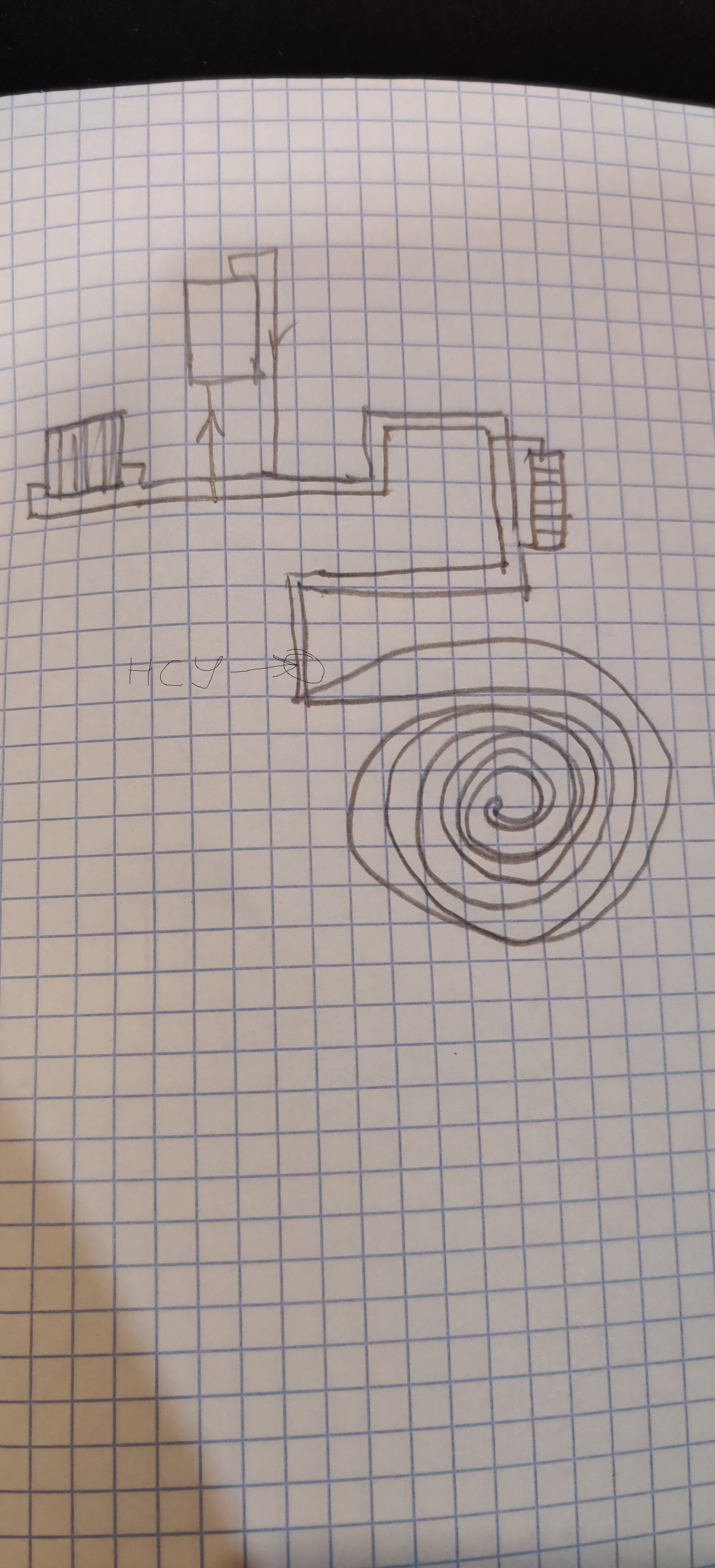

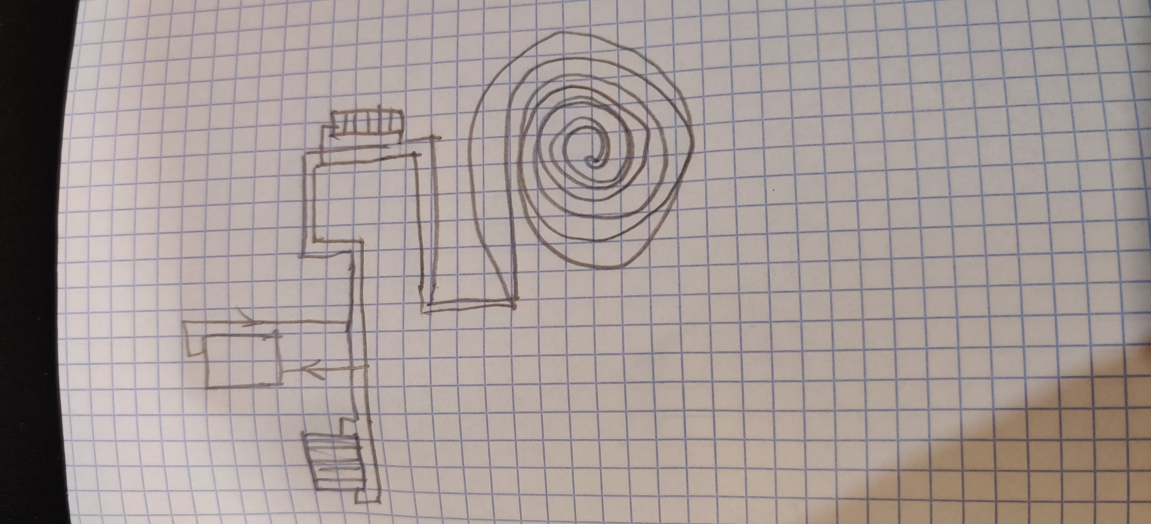

Здравствуйте! Не судите строго, делал сам, ничего не зная. Котел Эван Warmos Comfort 3 Квт. Квартира 25 кв.м. Подключение последовательное, трубы 20. Батареи греют как надо если перекрыть клапанами теплый пол. Если не перекрывать пол, то котел как-будто не греет вообще (ни батареи, ни пол). Примерно такая схема:

Slaventuu, чтобы нормально работала и радиаторная часть и ТП, нужно запитывать через НСУ (насосно-смесительный узел). Перед НСУ поставьте балансировочный клапан.
Иначе, либо на ТП не хватит перепада давлений, либо на РО (радиаторное отопление).

Inch1964, я могу оставить такое подключение, а к ТП(теплым полам) добавить НСУ? Или нужно разделять радиаторы и ТП?

НСУ ТП либо через балансировочный клапан, либо через гидрострелку.

Inch1964, а если поставить перед трубами теплого пола трёхходовой термостатический клапан, будет работать теплый пол ? (извините, если глупые вопросы) Трубы идут: котёл-радиатор-радиатор-трёхходовой клапан-теплый пол. (трубы 20 диаметра, теплый пол 1/16), котел Эван Warmos Comfort 3КВТ (свой бак и насос)

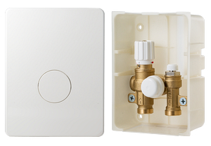

а сколько по времени ждали? Пока полы на режим не выйдут, может создаваться такое впечатление. Тепло отдаваемое котлом, вникуда уходить не может. Котёл на выходе какую температуру имеет? Полы конечно, по любому должны подключаться не просто на прямую. НСУ тут скорее всего не нужен. Контур один? Тогда вполне можно обойтись комплектом подключения типа:
типовая схема подключения, выглядит так:
Комплекты подключения бывают разных типов. В принципе, можно такой комплект собрать самому из отдельных деталей. По сути там есть: термостатический клапан, балансировочный клапан и воздухоотводчик. НСУ конечно штука хорошая, но на один контур...Тем более вся остальная система 2 радиатора всего.

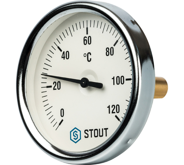

попробуйте погонять без ящика пока... поищите лучше пару термометров типа таких дорогие не нужны. В будущем всё равно пригодятся. И хотя бы накладным методом проверить температуры в разных точках системы и понять куда тепло идёт больше, куда меньше. Пирометр был бы кстати, но покупать только ради этого... Попробуйте на время прогрева пола, хотя бы в на первый момент отключить (по возможности) радиаторы.
Slaventuu написал: .А если просто поставить двухходовой терморегулирующий кран на подаче???
Да вполне можно. Если нет риска завоздушивания, то воздухоотводчик не нужен, а вот балансировочный, всё таки желательно заиметь. Стоит не дорого, вполне пойдёт тот же радиаторный типа (VT.020.NR)
В Вашем случае, это скорее всего, будет даже удобнее и значительно дешевле унибокса.
