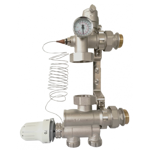

Мегавольт., я думаю поставить СНУ и насосик, т.к. давление просаживается при открытии радиаторов. Когда без них, то стабильная температура и давление в норме (полы топят) Правильно заказал ?

Slaventuu, мысль правильная.... просто не дёшево на один контур НСУ... Насоса в котле вполне должно хватать при балансировке системы. Но как я понимаю у Вас на радиаторах шаровые краны, а ПС вообще без какой либо арматуры... То есть регулировать нечем. Только не ждите, что НСУ моментально решит всю проблему. Потому как запаса по мощности как не нет, так и не будет, и пока полы будут на прогреве, картина будет примерно такой же. Не знаю что узел. Да и нижнее подключение не всегда удобно. я бы рекомендовал (VT.VALMIX.0). Хотя по мне, так лучше вложиться в переделку подключений других приборов отопления для начала.

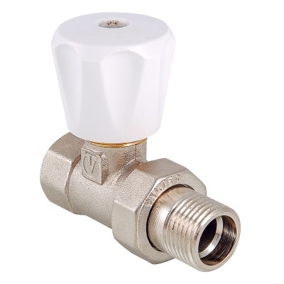

Slaventuu написал: На радиаторах шаровые и на ТП шаровые.
Шаровыми кранами нельзя произвести регулировку. В лучшем случае они начнут шуметь и перестанут держать, в худшем потекут по штоку. мне, на данный момент, решение видется в установке (замене шаровых) регулировочных кранов или балансировочных кранов. (не знаю чего сразу не поставили).
Понимаете, тёплый пол это здорово, уют, удобство. Не нужно от этого отказываться. Для работы радиатора большой расход (проток) не нужен. У Вас всего 2 радиатора.Система категорически маленькая, что бы её один насос не прокачал. НСУ штука хорошая, но дорого и неоправданно в Вашем случае. Достаточно будет ограничить расход через радиаторы, и заработают и они и ТП. Термоклапана с термоголовкой на ТП это не отменяет.
