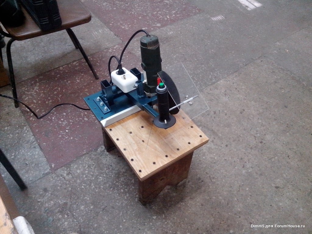

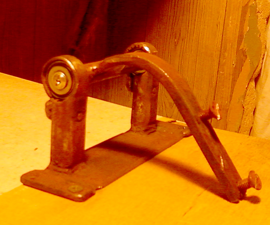

Сергей В.Samara, Есть куча приблуд для распила металлопрофиля, на Ютыбы их полно, даже из дерева и хванеры.
Есть и готовые в продаже, например https://hotline.ua/tools-dopolnitelnoe-oborudovanie-dlya-stankov/forte-ags-125/ Поскольку у всех есть недостатки: люфт в оси или еще чего нибудь сколхозил себе сам на подшипниках
потому как нарезать профиль десятками. Ну и к ней еще приспособу для нарезки одномерных вставок.

Микитович написал: Сергей В.Samara, Есть куча приблуд для распила металлопрофиля, на Ютыбы их полно, даже из дерева и хванеры.
Микитович, вот это конечно тема, это от велосипеда?
